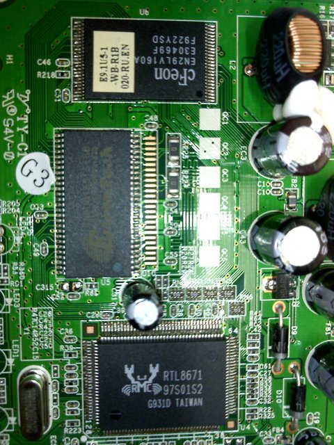

Дальнейшая доработка интеркрос/Acorp LAN*** v2:
Пристальное изучение платы показало что некоторые экземпляры вышеозначенных устройств имеют на борту установленные модули памяти 16Мб*166МГц, когда штатно системе инициализирует шину памти и CPU как 280МГц/100МГц для интеркроссов и 340МГц/133Мгц для акорпов.
При большом числе сессий и высокой скорости DSL + включенном NAT узким местом становится какраз процессор и шина памяти. Т.к. режим работы ЦПУ и памяти задаётся из загрузчика появляется вполне логичное желание попробовать разогнать всё это дело до максимальной по даташиту производительности т.е. 400МГц/166МГц.

Урря наш процессор теперь работает на частоте 400МГц а память на 166МГц, что даёт нам запас даже при работе нескольких тысяч потоков через NAT при скорости вниз 22мбита тгда как при 100МГц на шине памяти данный набор логики сдувается уже на 14мегабитах при 500 сессиях через нат.
Если прошивка не загрузилась и останавливается в произвольном месте значит таки модуль памяти установленный на вашем модеме не может работать на 166МГц, тогда выполняем всё тоже самое только со 133МГц бутом и в крайнем случае откатываемся назад. При нажатии esc-esc бут будет инициализировать память как 100МГц поэтому откатиться никаких проблем нет.
Из доступных мне 3х интеркроссов (RTL8671B) и 3х акорпов (8671B/BH/8672) на 166МГц завелись 2 штуки от каждого вендора. Прирост производительности очень значительный перестаёт тормозить вэб морда при закачке с локальных ресурсов, перестаёт сыпать IPTV при закачке с них же (хотя на акорпах со штатными 133МГц такого не наблюдается), температура чипа при этом увеличилась всего на 1,5 градуса так что установка радиатора не требутеся.
