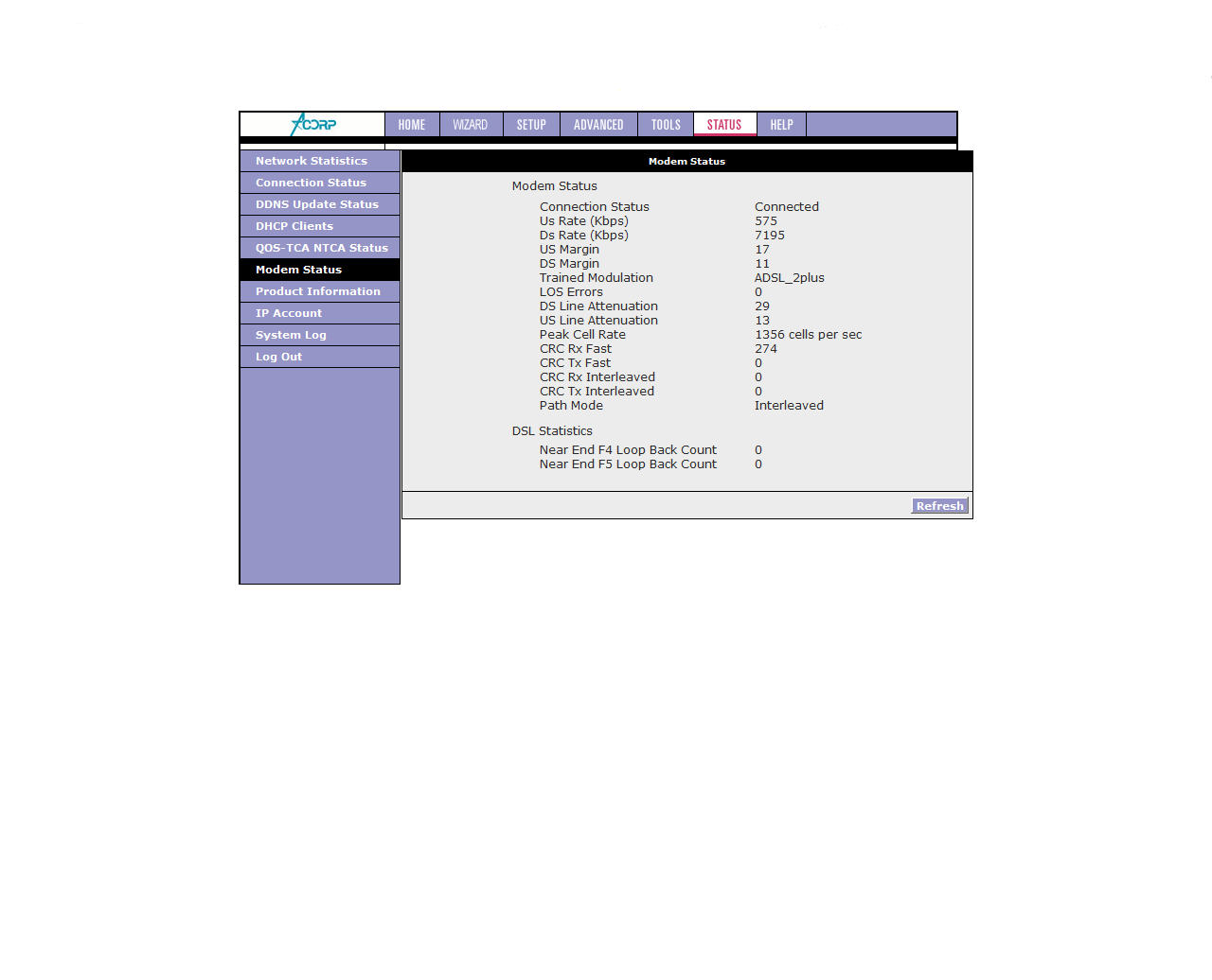

AimKOT
СообщениеДобавлено: Сб 19-12-09 : 09-57    Заголовок сообщения: Ответить с цитатой
Здравствуйте, подскажите возможно ли поставить на в профиле Path Mode - Fast ? и как сама по себе линия ?

rendy
СообщениеДобавлено: Сб 19-12-09 : 21-44    Заголовок сообщения: Ответить с цитатой
AimKOT
Здесь, по всей видимости, и так FAST, неверно отображается режим в статистике модема. Какой пинг до DNS?

AimKOT
Всё верно, установлен режим FAST. В статистике модема с отображением режима - глюк (работе не мешает, пинг не изменяет, устраняется заливкой прошивки со свежим DSP-кодом).

rendy
СообщениеДобавлено: Вс 20-12-09 : 16-51    Заголовок сообщения: Ответить с цитатой
AimKOT
Не все определяется профилем на DSLAM. 7ms до DNS для FAST - норм, дальнейшее зависит от нагруженности каналов/направления. Если внешние или внутренние каналы забиты и за счет этого увеличивается пинг до того или иного сервера, то профиль на порту к этому отношения не имеет.
По поводу качества линии - линия относительно хорошая, если 274 ошибки CRC появились за несколько часов с момента установления линка - ничего страшного, если же за несколько минут, то FAST лучше отключить.
