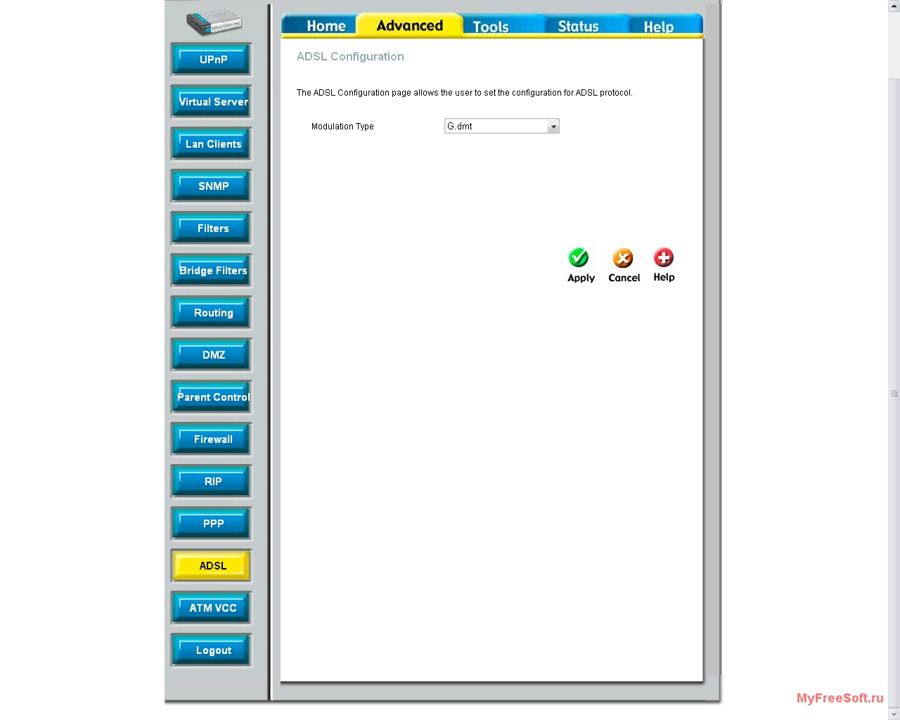

bull323 писал(а):
latency - и даже такое не могу найти, всё я разачерован в своих познаниях
Сорри перепутал вас с другим юзером у него интеркросс, у вас же д-линк там задерка описана как Type
bull323
СообщениеДобавлено: Пн 8-06-09 : 20-04    Заголовок сообщения: Ответить с цитатой
вот только, что нашел с Type:
 Размер файла:  218.98 KB
 Просмотрено:  197 раз(а)

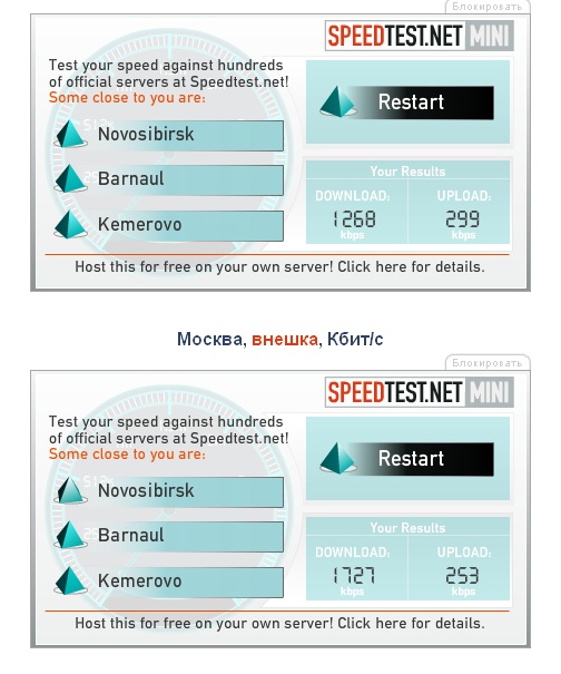

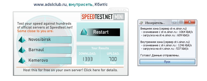

Есть вопрос, у мя безлим 2мБит, параметры линии:
Параметры линии
Услуга: Webstream.
Логин: nsk
Параметр
Значение
Комментарий
Стандарт модуляции текущего соединения ansi-t1413
Входящий поток
Текущая скорость подключения 6560 Kbps
Глубина интерливинга 2.3 ms
Соотношение сигнал-шум 13 dB Линия хорошая.
Затухание сигнала 22.2 dB Линия хорошая.
Выходная мощность сигнала 18.5 dBm
Исходящий поток
Текущая скорость подключения 832 Kbps
Глубина интерливинга 1.6 ms
Соотношение сигнал-шум 12.4 dB Линия хорошая.
Затухание сигнала 10.1 dB Линия отличная.
Выходная мощность сигнала 10.9 dBm
Я с Новосибирска, в торренте скорость скачки 230кбайт(соответствует), а все ли у меня правильно с внутрисетью
ВОПРОС: Все ли у меня нормально для моего тарифа? спасибо

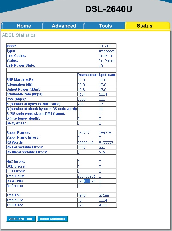

ВЕТЕР
СообщениеДобавлено: Пн 6-07-09 : 16-49    Заголовок сообщения: Ответить с цитатой
Уважаемый MoC
Вы случаем не из области? Возможно при более низком профиле стояли более стабильные настройки на порту, при которых потери пакетов данных были минимальны.
Итак, для начала измерьте скорость Здесь или Здесь Внутрисеть и внешку соответственно.
Затем выложите скрином параметры линии из админки модема, ищите чтото вроде Statistic ADSL
Также необходимо обратится в техподдержку и оставить заявку.

ВЕТЕР
СообщениеДобавлено: Пн 6-07-09 : 17-46    Заголовок сообщения: Ответить с цитатой
Уважаемый MoC
Внутрисеть у вас честные 2мбита, даже больше. Измерьте внешку http://www.speedtest.net/ до москвы.
Параметры линии, нужно поискать не траффик статистик а Statistics DSL
