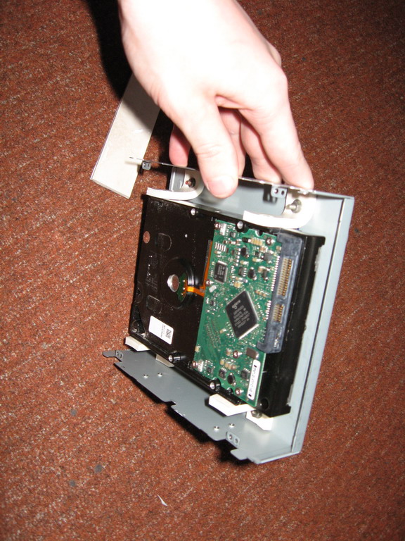

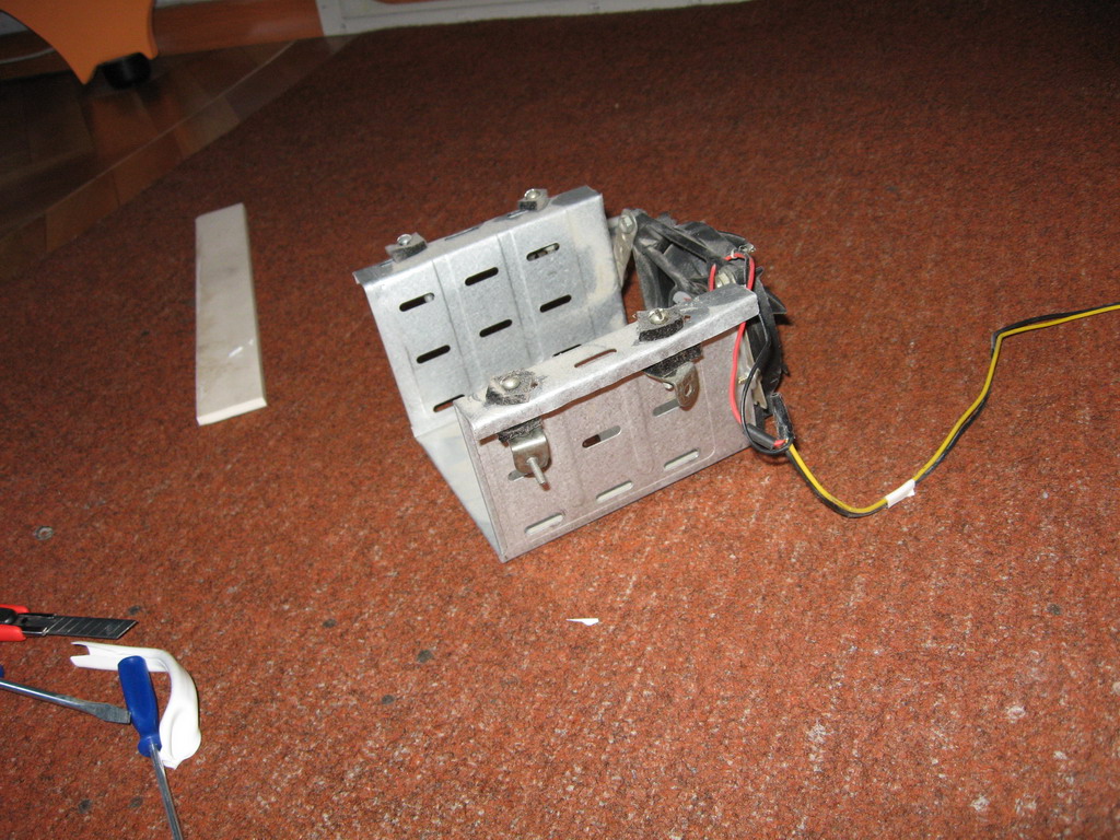

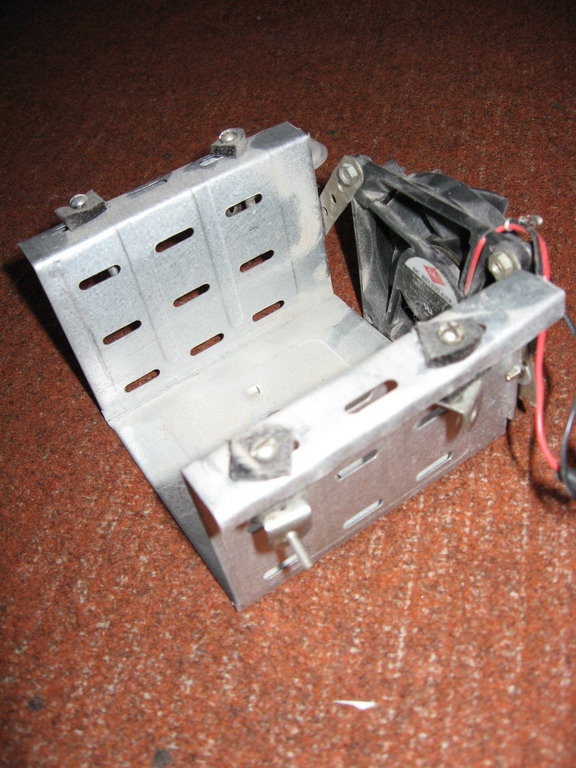

Сёдня вот себе наконецто переделал выброподвес для винта.
С начало было вот так:
Конструкция морально устарела и показала свои минусы...
Во первых изза неудачной установки со временем резина притирается.. и начинает тереться металл о металл соправождается всё это характерным звуком-(
Теперь сделала вот так:

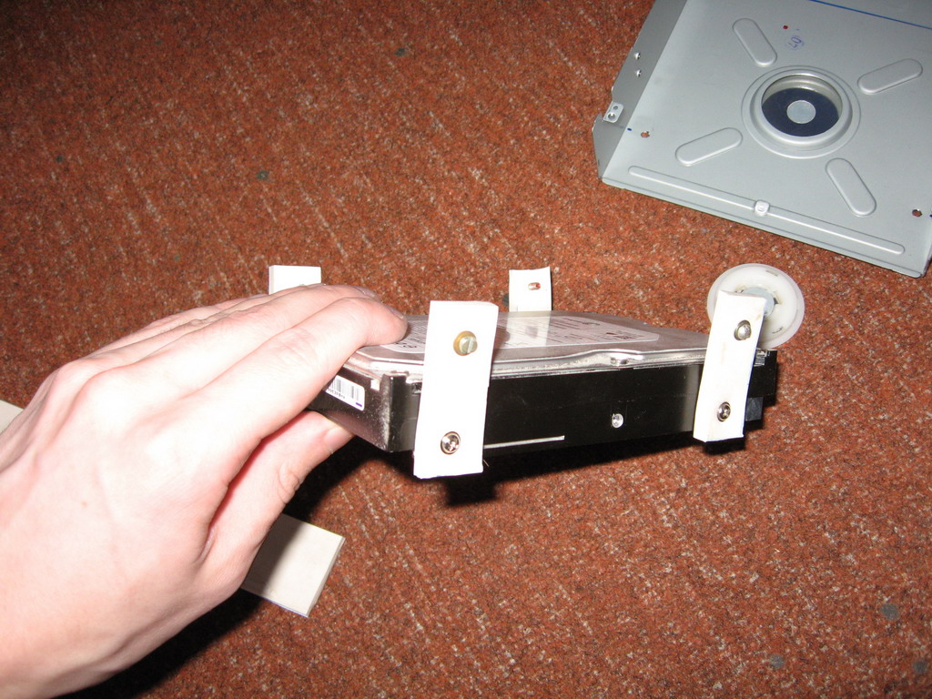

Это значитсо ингридиенты-)
Нарезал резину на прямоугольнички 15Х45 примерно ,проделал в них отверстия и вдел болтики/винтики.
Вот одел на винт
Взял крышку от дохлого сидирома Тиак..предваительно разметив просверлил 4 отверстия в крышке. Теперь одеваем винт с резиновым подвесом к крышке:
Вот сообсно и всё. Конструкция встаёт в 5.25 отсек и там живёт...
Да чуть не забыл пластмассовый упор для диска был удален..если не убрать то он будет тереться по винту и возможно издавать посторонние звуки.. винт обдувается вентилятором 80очкой включёной на 5 вольт температура винта не больше 40 градусов...
