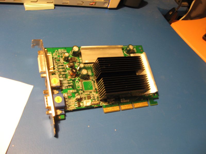

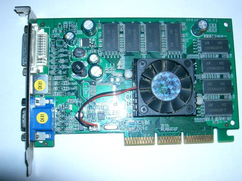

СообщениеДобавлено: Ср 9-01-08 : 20-10    Заголовок сообщения: Ответить с цитатой
Думаю эта тема больше подойдёт чем дизайн.
Есть значитсо у меня комп второй и за№;ал высокочастотный звук вертушки, да и вообще 5200 выпускался в пассивном режиме...
Вот и созрел план как его опассивить...
Было вот так:
Был взят алюминиевый радиатор с сокета 370. По ширине он мне не подходил и я недолго думая его укоротил с одной стороны....ну и с другой для симетрии-)). Потом разметил места под отверстия и просверлил..
Неподумавши начал красить его недавно приобретёной краской
Потом када покрасил уже понял, что не решил каким образом крепить то его lol . И в очередной раз понял что всё сначала нада обдумать и сплонировать. Чё только в мозг не приходило....и ещё отверстия там 2.8 мм а в магазине крипежа ток на М3 есть, вобщем кое как у себя нащёл болтики с такой резьбой.

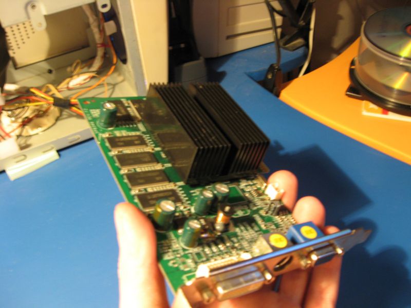

И вот очередная мысль проползает...и ВОТ в общем вешил сточить шляпку чтобы она проходила между рёбрами... и вот изготовив таким образом крепёж я собрал Yahoooo! , предварительно поучаствовала КТП 8.
Smile Нашёл 2 пружинки и подпружинил контакт чтобы не перетянуть-)))
Оставшиеся боковины после распила пойдут радиатором на память, правда ещё не решил с креплением-))) поэтому не покрасил.
Вот таким образом можно заткнуть видео класса 5200 хотя и более мощьные тоже можно-)) например поставить радиатор от боксового 775, если есть то с медным основанием.
