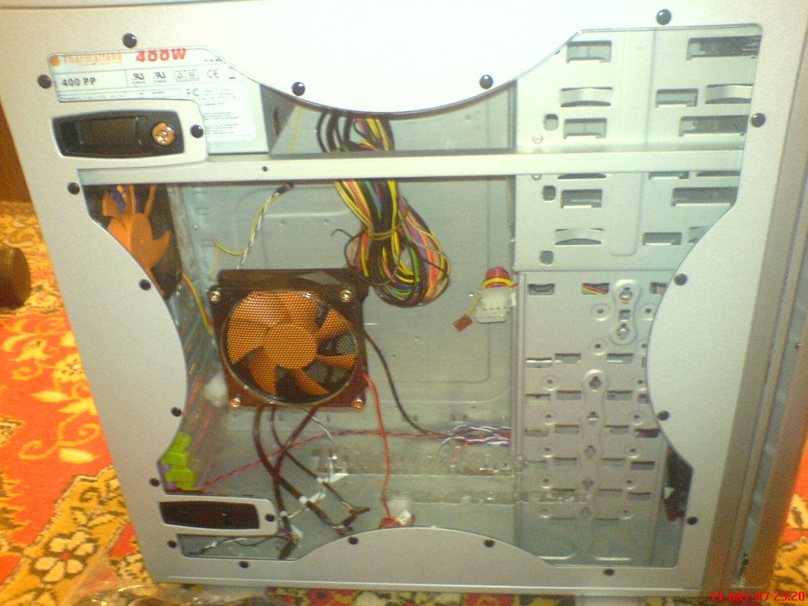

Собрал себе на сервак.. теперь вот перевожу в пассив Celeron1300/ 384mb /GF5200, с 1 120мм включёным на 5 вольт вентилятором...потому как кандёрам тоже воздуху хоцца...да и будет циркуляция.....Как закончу выложу фотки. Думаю как винт заткнуть...

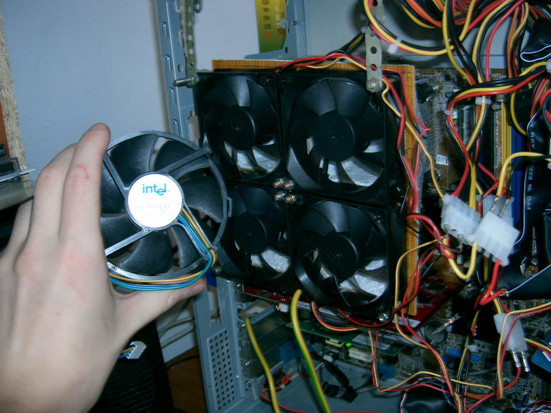

в общем есть корпус. В корпусе три вентилятора тоже на 5 вольт ну и плюс куллер на проце. на фотографии корпуса видно только два. третий спереди торчит. И в общем все это дело практически не слышно. РАзве что куллер проца оборотах на 3000 при разгоне.

Вот мой девайс:
на фото стандартный боксовый вентиль и то что шас стоит у меня и эксплуатируется около года... Проц Р4 2660, вентили работают на 5 вольт, воздух проходит по каналу выполненому из пенопласта, в котором уменьшается сечение- сужается плошадь сечения больше чем в 2 раза!(1 вентиль обдувает четверть радиатора)...в итоге после расчётов поллучилось что када вентили на 5 вольт то это эфективнее боксового...радиатор стоит боксовый, правда с медным основанием...
Итог малыми затратами получено тихое охлаждение... температура при получасовом прогреве проца с загрузкой 100% получается не больше 60градусов....при разгоне до 3300 проц живет на 5 вольтак а када нада поиграцо включаю ему 7 и всё норм..
Фотка старая и такого бордака проводов уже давно нет Yahoooo!

то есть вся эта хреновина из 4х вентилей идет на обдув проца и матери?
