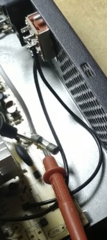

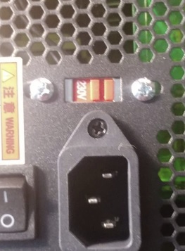

Стояла 230 вольт. На фото видно, Что и провода подпаяны только туда к переключалке, если включить на 110 цепь просто будет разомкнута.
2 провода идёт где 230 В, а где 115 вольт контакты пустые. Я его разобрал, чтобы посмотреть предохранитель ну и может где оплавилось, подгорело, вспучилось (ничего этого не нашёл, но заодно увидел, что на 115 вольт пусто)

Внешне с верху сфотай что б все детальки было видно. Ну чудес не бывает. 2 штуки купил себе и сыну, оба пашут прекрасно, у него 400 ват стоял с 4 гиговой видюхой, он жаловался проседает комп, теперь ненарадуется. ну я прям не знаю.
Да ну его. Я уже собрал и на полку закинул до лета. А может будет стимул к тебе доехать, тогда ещё один БП привезу. Он гудит несколько минут, даже после, когда компьютер выключен. Но скорее всего просто новый какой-нибудь БП куплю с 80+ бронзой например 400Вт. На мой дачный комп за глаза хватит. Там видюха вообще бескулерная стоит 2-х гиговая NVIDIA GeForce GT 1030 и 2 диска SSD и HDD - большой мощности не надо.
Обычно как раз наоборот - при разомкнутой (выкушенной) переключалке - 230В, а вот при замкнутой - 110В.
СообщениеДобавлено: Вс 16-01-22 : 13-15    Заголовок сообщения: Ответить с цитатой
Возможно, я не специалист, но пришло как на скрине и я ничего не менял
Такие переключалки только в БП, в которых нет PFC, а такие БП вообще до сих пор кто-то выпускает что ли? oO Passive PFC давно копеешный и даже в дешевых блоках есть.
СообщениеДобавлено: Пн 17-01-22 : 11-39    Заголовок сообщения: Ответить с цитатой
"нет PFC" - не так уж плохо, часто - больше совместимость со старыми маломощными ИБП.
И для точек - провода откусывали внутри БП, чтоб даже случайно никто не переключил...
Всё правильно - "включено" - вверх, провода разомкнуты. зер гуд
