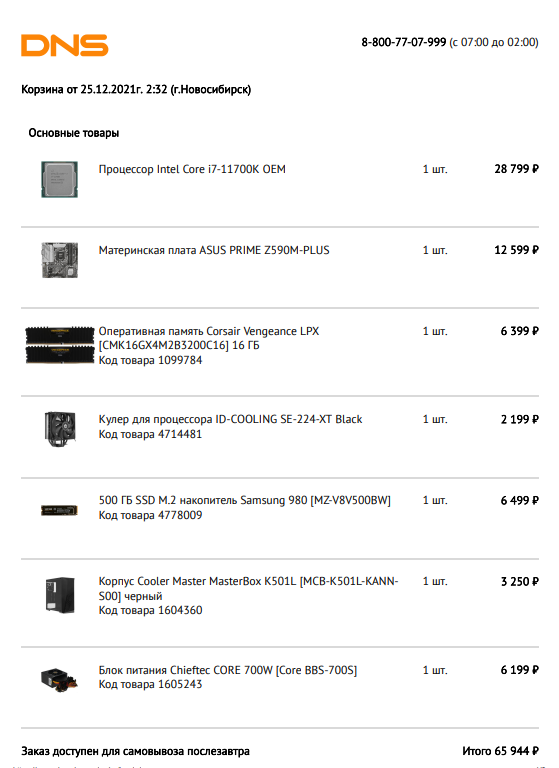

Ну, а что? Вариант!
То, что ниже на картинке - не вариант! не гуд
С удешевлением материнки перемудрил...
Её VRM совсем не для 10400, там максимум - на 1100 проц Sad
(Либо печкой будет или сгорит, либо проц троттлить будет)
И куда при таком проце совать NVME-шник? Shocked
Слот-то один и без 11-го поколения он не работает (ну, у всяких прочих Асус... вряд ли и у этой, как на MSI сделано).
woddy писал(а):
и условие "не брать б/у"
Ну, уж лучше Б/У, чем такой хлам, как эта материнка...
На B460M MSI + 10400 + 2x8Gb сегодня отдал за 20 т.р. комплект - так там и WiFi с Блютусом на борту и VRM с нормальными радиаторами...
Только БИОС для меня непривычный, но его настроил - и больше не смотри. зер гуд

СообщениеДобавлено: Сб 25-12-21 : 10-09    Заголовок сообщения: Ответить с цитатой
а что не так с ВРМ? процессор потребляет всего 65ватт и заведется на любой материнке
или вам тоже мозги маркетологи проели? Согласно спецификациям с оф сайта асус эта мать поддерживает процессоры до 125ватт
китайские матери 2011 на 5 фазах тащат 130ватт. А тут в два раза меньше надо
СообщениеДобавлено: Сб 25-12-21 : 10-14    Заголовок сообщения: Ответить с цитатой
какая разница? причем тут проц? в 10 поколении сколько линий pci-e?
СообщениеДобавлено: Сб 25-12-21 : 14-02    Заголовок сообщения: Ответить с цитатой
решили вернуться к старому варианту
В этом выборе смущает только кулер и память. Cool
Кулер - явно потянет "на средних" но тестировать на стабильность или чуть разогнать проц - не даст.
А проц-то хороший, с К! зер гуд
Мне тоже пришлось брать новый кулер для 10600КF, т.к. все старые башни не подходили для тестов производительности и стабтльности, не говоря про разгон. Sad
Ему подошла только двухбашенная с 6-тью теплотрубками и кулерами с запасом (по 1900 об) Shocked
А 11600К - несколько погорячее 10600К...
Ну, и память: 3200 нормально для 10600К, 3600 с таймингами 16-18-18-36 - ему совсем хорошо (а выше - общая производительность мало прибавляется).
А 11600К - несколько пошустрей проц, ему 3600 будет нормально, а 3200 кое-где (может и в незначительных местах) будет притормаживать. Что знаю про игры - это чуть чаще FPS будет падать ниже допустимого в критических моментах. Sad

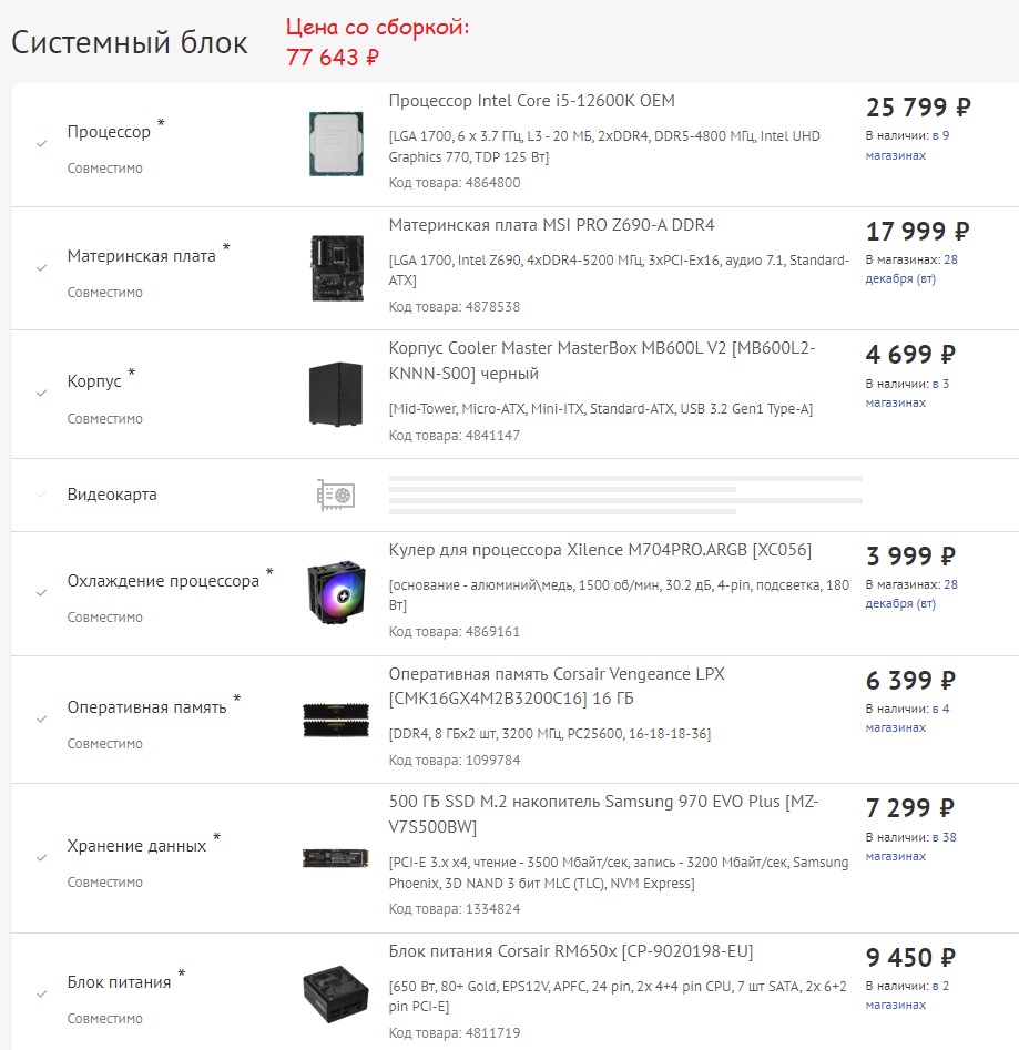

Если нужен задел на 4 года то тогда нужно брать 12600К на ДДР4 который обходит I7 и I9 предыдущего поколения и стоит дешевле чем 11700К
Как вам это?
СообщениеДобавлено: Сб 25-12-21 : 16-01    Заголовок сообщения: Ответить с цитатой
В общем получилось так (общая цена со сборкой в магазине):
СообщениеДобавлено: Сб 25-12-21 : 16-31    Заголовок сообщения: Ответить с цитатой

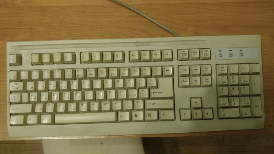

alexs22222 писал(а):
в е2е4 хотел себе клавиатуру обновить
Я выписал себе для дачного комапа легендарную ретро клавиатуру Mitsumi
Работает как механика. Стоит всего 300 ₽ без доставки
https://www.avito.ru/tomsk/tovary_dlya_kompyutera/retro_klaviatura_mitsumi_kfk-ea4xa_white_1986643899
Отличная клава, сейчас таких не продают
P.S. Вот дополняю - только что нашёл такую же в Новосибирске и всего за 100 рублей https://www.avito.ru/novosibirsk/tovary_dlya_kompyutera/klaviatura_mitsumi_2298965650
На скрине моя:
