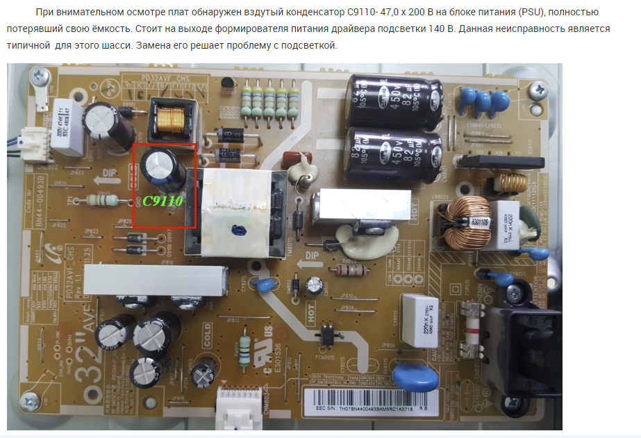

Ну, там светодиодная подсветка, диоды последовательно включены. Один крякнет - все не работают. Самое хреновое это разобрать, добраться до них а потом собрать ничего не переломав. Потому ценник будет конский. Найди в 2гис штоли, кто этим занимается, позвони, скажи марку телика, про фонарик скажи что мол видно изображение и не работает именно подсветка и узнай цену, какие проблемы то? |
hex Админ
CoMpOsTeR Эксперт
Замена диодов - это временно.
Через несколько лет всё повторится.
Яркость диодов управляется через ШИМ, т.е. когда яркость экрана установлена минимальной, то через диоды вполне может протекать высокий импульсный ток с малой скважностью, который рано или поздно выведет из строя самый хилый диод из всей подсветки, отчего выйдет из строя вся подсветка. Вообще, надёжность диодной схемы подсветки очень низкая, так как диодов много, т.е. вероятность выхода из строя сильно возрастает. А высокий ток через диоды протекает если параметры блока питания выбраны не оптимально, т.е. просто нужен меньший ток подсветки. Кроме замены диода (диодов) необходимо также модифицировать блок питания. Можно уменьшить ток подсветки где-то на 25-30% без видимой потери яркости. Самсунг в авторизованные сервисные центры высылает бюллетени по подобным модернизациям, в том числе это было и у телеков определённых серий.
Ну, а в реальности может и что-то другое в блоке питания выйти из строя, т.е. и не диоды. Вы же сами привели ссылку где ремонтник указывает на потерявший ёмкость конденсатор. А этот конденсатор может быть почти и не вздутый, т.е. даже и незаметно это может быть.
Совет №1 - яркость ставить не больше половины максимальной, можно чуть больше, но немного.
Совет №2 - не смотреть телевизор. ))) |

Вызываешь мастера на дом, он меняет копеечный конденсатор. Если мастер не жулик много не возьмёт. У моего соседа недвано LG так сломался. Ремонт в тыщу обошёлся вместе с кондёром. И то мастер 800₽ просил. Сосед сдачу не взял.
http://remprof56.ru/node/led-tv-samsung-ue32eh5000w-shassi-u71a-net-izobrazheniya

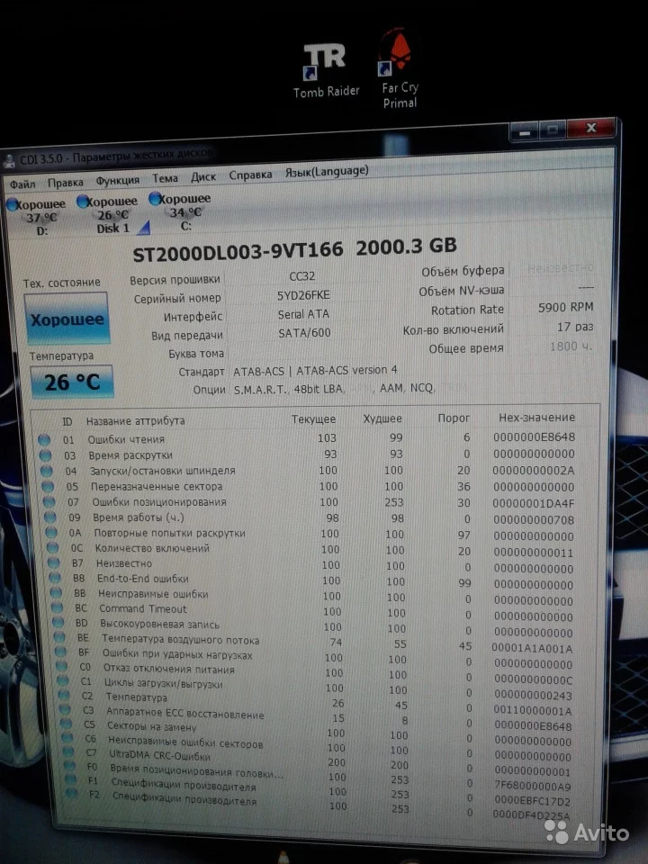

Подскажите пожалуйста, стоит менять на такой диск разбитый телек что в начале темы? |
nethello Гуру
| profi2307 писал(а): |
Смотря что тебе нужнее и собираешься ли заниматься ремонтом телека. Телек без матрицы ничего не стоит и даже меньше, чем ничего, потому как ремонт (матрица + работа + возможно транспортировка, если не на дому) обойдётся дороже покупки такого же телека |
