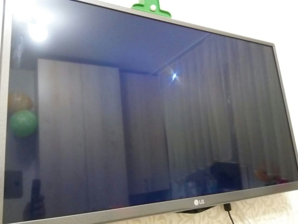

profi2307 писал(а):
Сестра сгоряча пульнула. Говорит если не включать, то дома целый телевизор. Включаешь - вот так! Внешнее покрытие - целое.
Что делать? (Одно радио дома уже есть, второе не надо Wink )

Играл и пел и вдруг перестал показывать Samsung ue32eh5000w,
Люди! Живые человеки!
На носу Новый Год!
Телевизор превратился в радио!
Кто может помочь с ремонтом?
Изображения нет, звук и отклик на пульт (переключение каналов/ изменение уровня громкости ) -есть!
навскидку нашел такое:
http://remprof56.ru/node/led-tv-samsung-ue32eh5000w-shassi-u71a-net-izobrazheniya
СообщениеДобавлено: Пт 21-12-18 : 21-06    Заголовок сообщения: Ответить с цитатой
profi2307
поднеси фонарик к экрану, и если есть там изображение, то подсветка крякнула
profi2307
СообщениеДобавлено: Пт 21-12-18 : 21-21    Заголовок сообщения: Ответить с цитатой
да с фонариком видно изображение! И что дальше то делать ?
