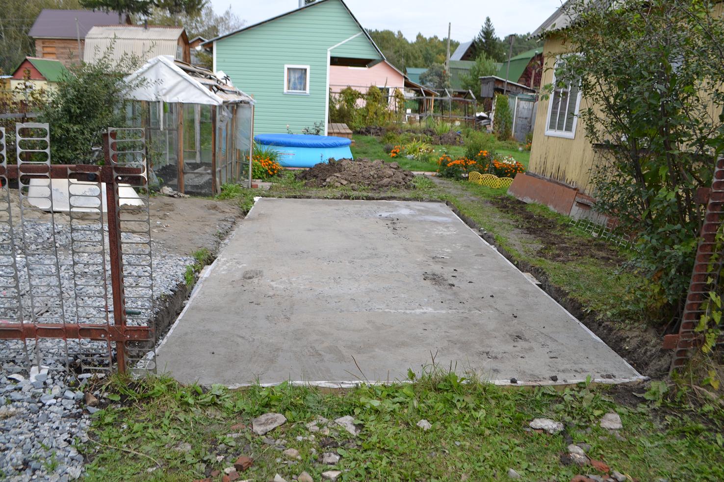

ОЙ, мне с забором тоже предстоит что то делать, пока срамота а не забор.
Ну вот она, после выезда машины

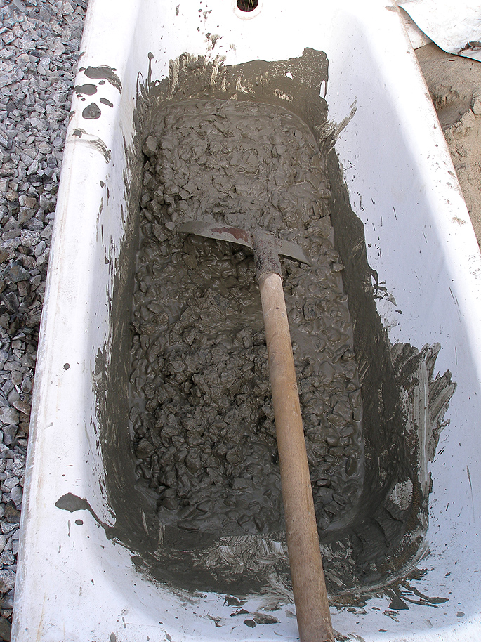

Тут еще вот о чем хотелось подискутировать:
КАК ПРАВИЛЬНО МЕШАТЬ РАСТВОР???
Все говорят, надо смешивать сухие компоненты и ТОЛЬКО ПОТОМ ДОЛИВАТЬ ВОДУ. Я мешал в ванне что привез из дома из ванны в которой теперь дельфины над другой резвятся
Первый замес я так и сделал на сухую и просто о*уел!!!
Потом думаю, как разница, и стал мешать так:
(ванну я сделал герметичной)
1. Наливаю точную порцию воды.
2. Рассыпаю по поверхности воды цемент аккуратно стараясь чтоб было равномерно.
при таком подходе достаточно совсем немного усилий и цемент без комков смешивался с водой, тут отлично помогал наклон ванны на которой лопатой можно было вынимать раствор проводя по всей ванне и убеждаться что комков нет.
3. В аналогии с цементом рассыпал песок который так же легко смешивался до однородного.
4. И наконец щебень тоже не валил горой а все так же равномерно по всей площади.
В результате не сопоставимо меньших усилий получался раствор абсолютно не имеющий каких либо нареканий/непромесов
Кто то мне сказал что смешивать сразу цемент с водой недопустимо потому что это приводит к понижению прочности раствора, однако объяснить почему не смог.
СообщениеДобавлено: Сб 4-10-14 : 09-22    Заголовок сообщения: Ответить с цитатой
когда то мешал но правда не в ванне а в корыте прямоугольном высотой где то сантимов 20 и 2 метра длинна на 1 метр ширина.
проще всего нашёл способ. сперва бульку делать , вода цемент, затем щебень потом уже песочек, и мешал вилами а не лопатой. но заливать надо было много а мешалок тогда не было, научили и из 200 литровой бочки сделал мешалку .

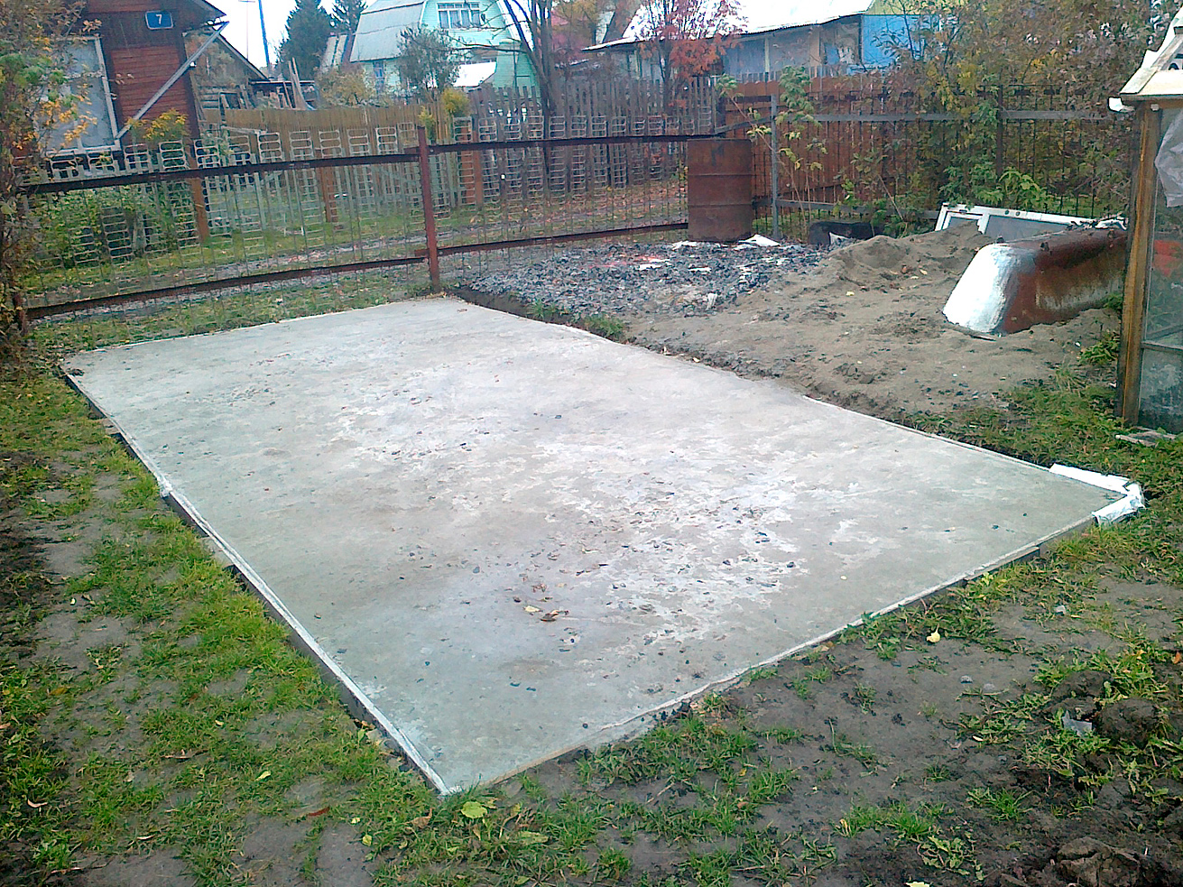

Искал я компанию поближе к даче чтоб щебень купить, но мне сказали что есть смысл искать поближе узел чтоб бетон купить а щебень везут все с карьера БОРОК что сильно далеко от дачи и поэтому нет возможности сыкономить на этом, но мне щебень нужен был и в подушку и в бетон а покупать раздельно - встало бы непомерно дорого, поэтому пришлось мешать самому во избежания лишних расходов на транспорт. Это у меня уже песок был, арматура с 11 года лежала и "цемент" на трех машинах легковых 10 мешков привезены в одно праздничное мероприятие на даче родственниками. В итоге в площадку ввалено более 10000 рублей. Одно радует: погоды хорошие стоят, медленно крепнет, дождик идет, Бог в лоб целует вообщем Smile
СообщениеДобавлено: Сб 4-10-14 : 10-48    Заголовок сообщения: Ответить с цитатой
По бокам газончик сделаешь и будет супер смотреться.
profi2307
СообщениеДобавлено: Сб 4-10-14 : 11-04    Заголовок сообщения: Ответить с цитатой
жена так же говорит! Правда площадка получилась ниже уровня земли в основном, думаю в расстояние что по трем сторонам есть что отступил можно будет либо кирпичики красивые пос
тавить либо бортики самому вылить

Неважно как месить, главное чтобы воды в меру, в твоём случае минимумом лучше обходиться — снизу плёнка и она не даёт влаге уходить из формы, а если воды многовато, то марка снижается.
Тяпкой и правда очень удобно смешивать растворы на ровной площадке, и легче, и быстрее. А в ванне ХБЗ — всегда лопатой месил.
