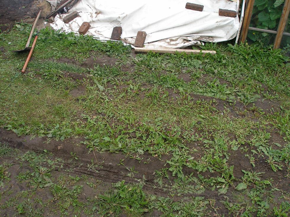

Озадачился я залить площадку под машину на даче. Общество рядом с озером, почва влажная, со временем место на которое ставили машину приняло такой вид:

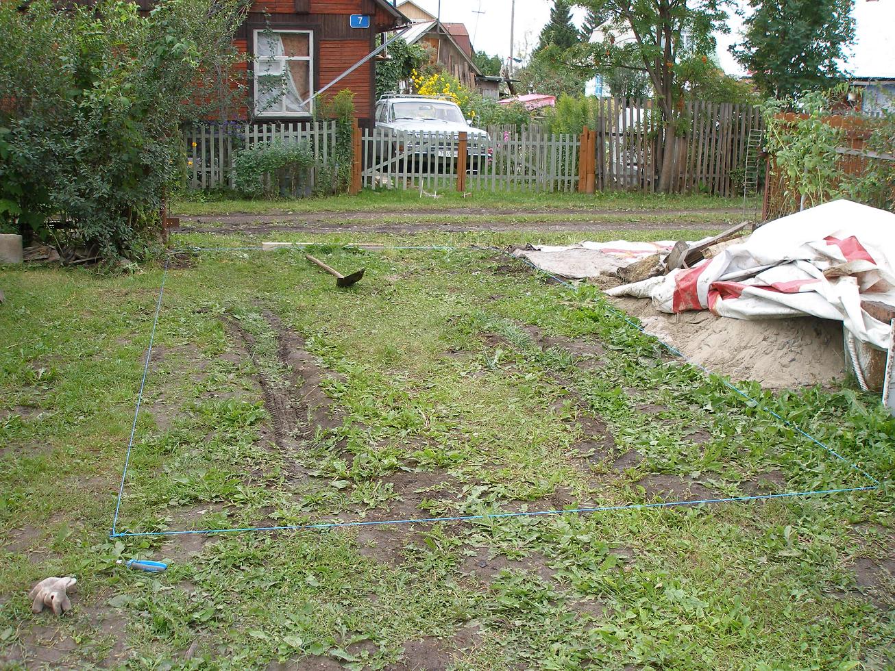

Я разметил 6Х3 метра площадку, думаю этого точно хватить и для того чтоб выходить на нее и для небольших маневров при заезде и с багажника что то брать и в капоте что то смотреть заливать

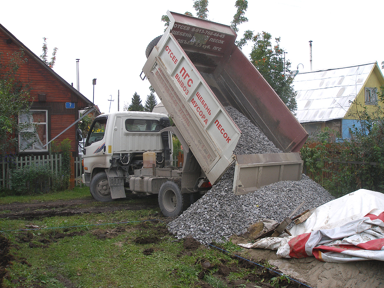

про всякие сетки читал, люди пишут что растения которые колесо придавливает к краю такой решетки, тупо ломаются а листву и мусор вообще трудно оттуда выгребсти, щебень привез
