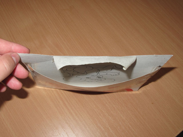

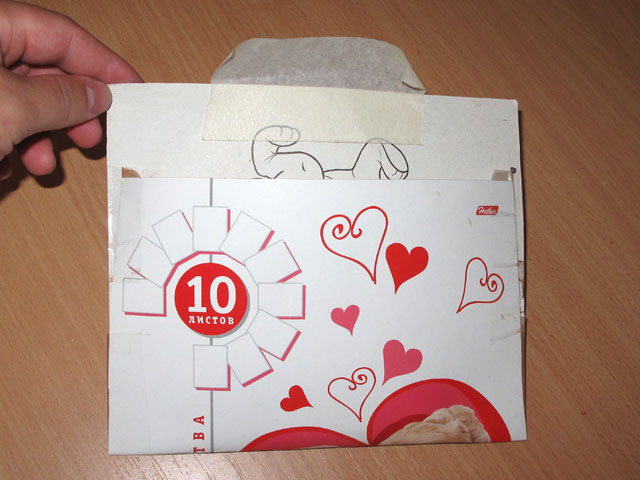

маленькие хитрости:
Я когда надо пробурить пару тройку отверстий, вешаю под место сверления, на малярный скотч, бумажный карман. 95% пыли ссыпается в него.

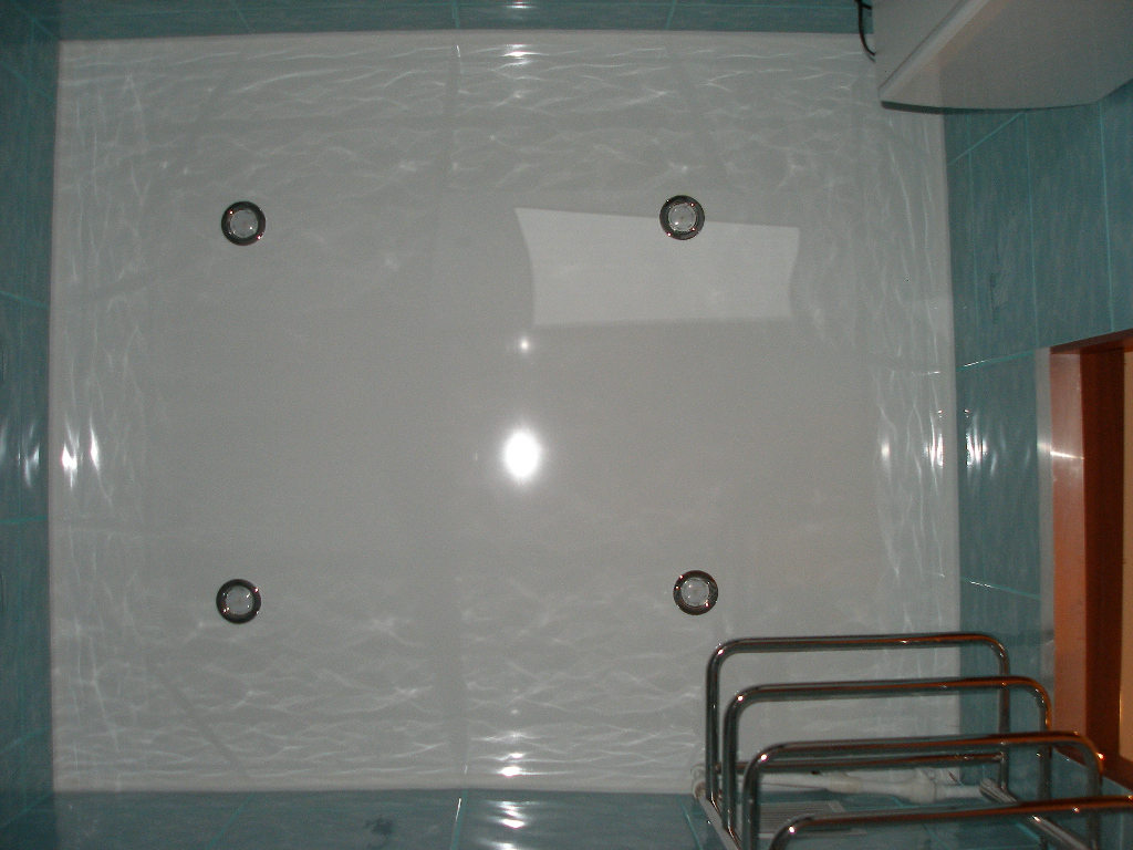

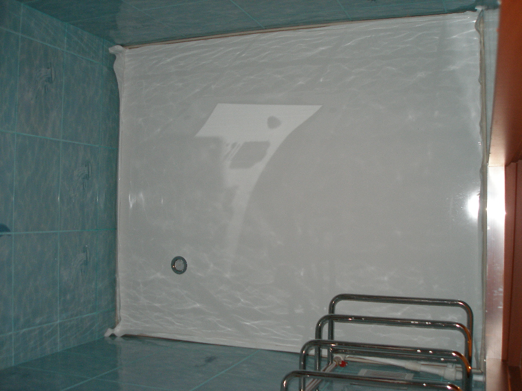

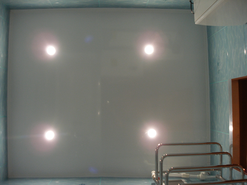

ну что парни, я натянул Wink
4 полных пота полотенца
3 падения в ванну с горячей водой (а чем греть помещение без газовой трубы? )
Вставляю плинтуса, прихожу в себя, фото чуть позже

profi2307
СообщениеДобавлено: Пн 18-08-14 : 21-12    Заголовок сообщения: Ответить с цитатой
Serj писал(а):
Такое ощущение, что ты при высокой температуре полотно крепил.
Да... там был АД!!!
Горячая ванна с пылесосом поднимали температуру. на термометре лежащем на стиральной машинке было самое большое 46 градусов, но мне было пох потому что с меня текло без перерыва. выходил отдышаться отлежатся и сново туда. Пальцы болят капец, усилия нужны ОПРЕДЕЛЕННЫЕ чтоб впихивать "клин"
Плинтуса поставил на багет с косяками но от пережитого - тоже все равно, потом, как нибудь, под настроение, ага ага...

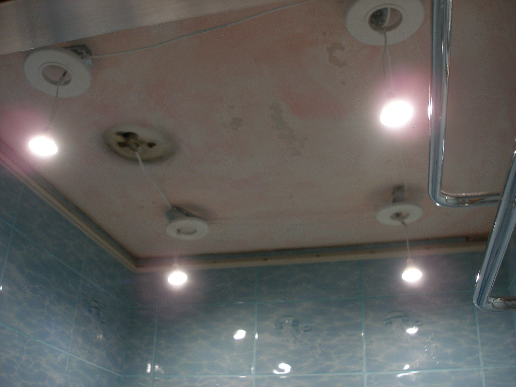

Фонари стоят по принципу: 2 ровно по 50% над ванной, другие 2 - ровно по 50% "за ванной", поэтому могут казаться не симметрично во все стороны. К тому же одна стена немного искривлена, и в расположении фонарей это тоже учтено.
Если приглядеться то на предпоследней фотографии можно увидеть меня голого с фотоаппаратом вместо лица Smile
