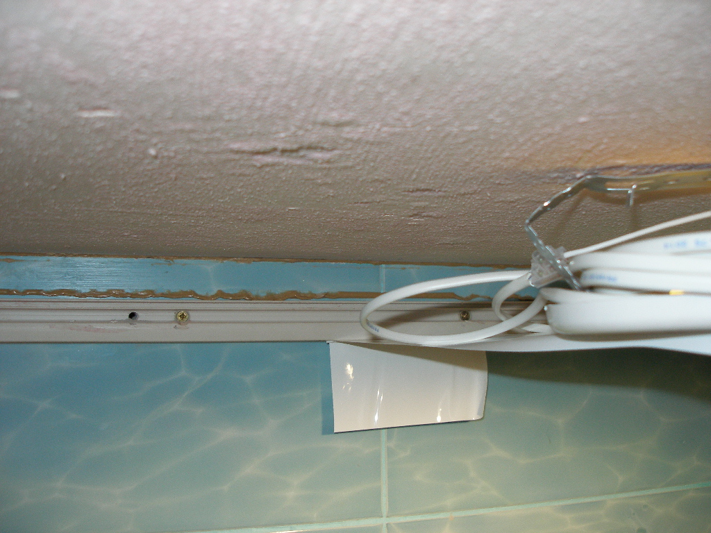

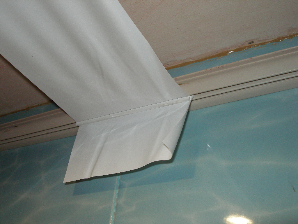

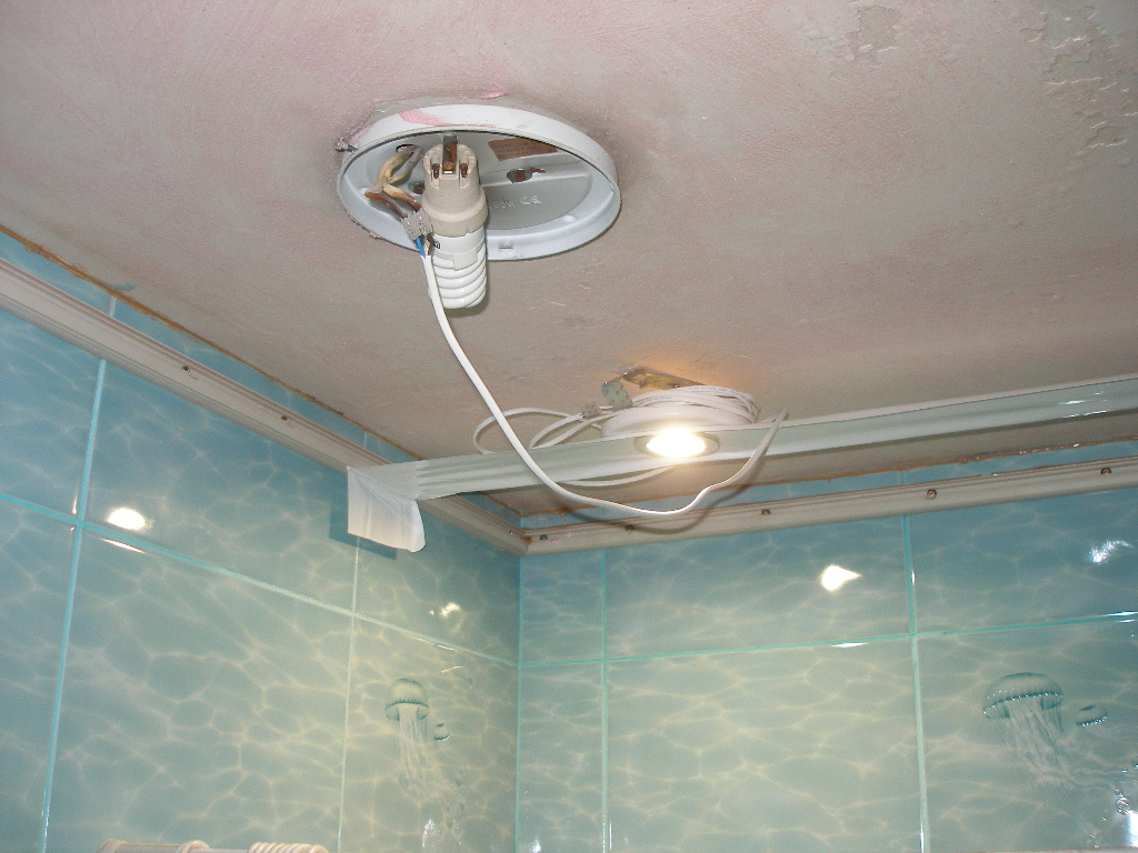

СообщениеДобавлено: Пт 15-08-14 : 19-34    Заголовок сообщения: Ответить с цитатой
profi2307
У тебя что в ванне натяжной потолок?
а пластиковые панели не проще было сделать?
