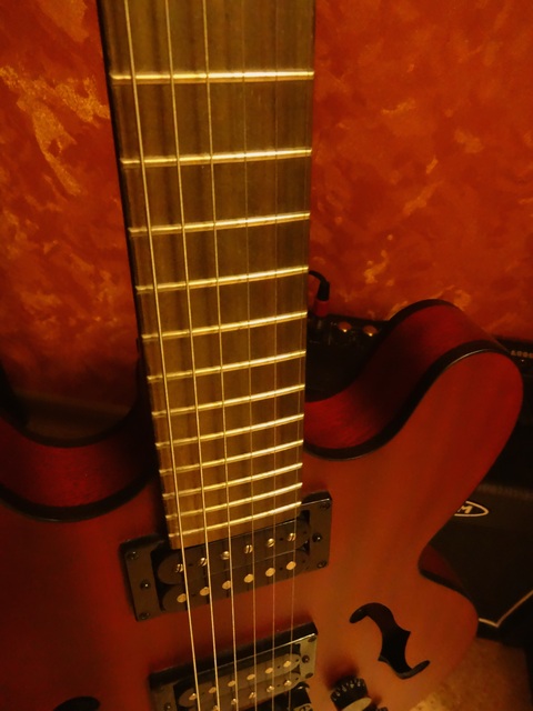

Гриф не черный, а палисандр, т.е. тёмно-коричневый - если речь идёт о накладке.
Других вариантов-то и нет, палисандр традиционный вариант для накладки. Можно конечно кленовую накладку, но белая накладка в окружении желтоватого дерева смотрелась бы хуже. А со временем стала бы серой от грязи.
Допускаю, что сейчас смотрится несколько дисгармонично, но это только пока. Пикгард совершенно меняет облик гитары. Да и основной цвет немного изменится.
На фото не финишный цвет, а своего рода порозаполнитель. Ясень оказался пронизан трубочками-капиллярами в области годовых колец, и древесина неоднородная - от очень твёрдой (основная масса) до очень мягкой и пористой (годовые кольца), и если первая не впитывает даже спирт, то вторая похожа на губку. Оказалось невероятно тяжело сделать ровный глянец. Теперь большая часть покрытия будет шлифоваться и наноситься собственно политура.
Ну, палисандр довольно разнообразен по цвету.
У меня на балалайке палисандр, но он скорее такой.. средне-коричневый.
Блин, со вспышкой высвечивается, а без хреновато видно.
Или здесь лучше http://www.epiphone.com/Products/Archtop/Dot-Studio.aspx
