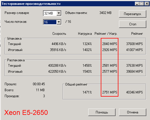

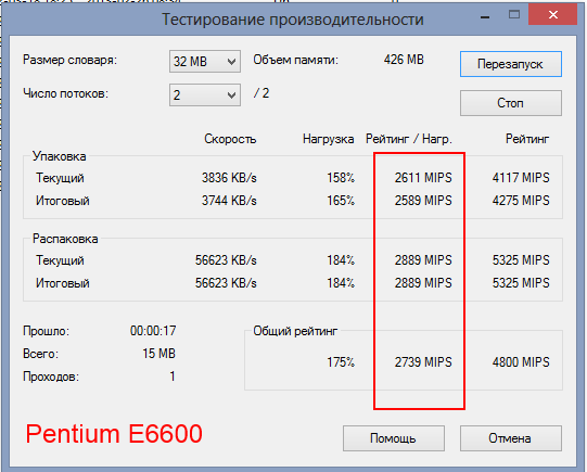

У Интела реальные вычислительные способности одного ядря за последние 3 года не поменялись.
На скриншотах рейтинг производительности 7zip
Первый - древний как мамонт Pentium E6600, технология 45нм
Второй - свежий серверный Xeon E5-2650 , технология 32нм
Память в обоих случаях DDR3
Обратите внимание - у xeon контроллер памяти интегрирован в процессор. У пентиума - внешний. В реальности на быстродействии все это никак не сказывается.
Верно замечено выше было - они просто перепаковывают старые процессоры и продают их дороже с каждым днем )))

СообщениеДобавлено: Вс 24-03-13 : 21-46    Заголовок сообщения: Ответить с цитатой
в каком месте он корявый?
самый честный тест.
я же не утверждаю что xeon по быстродействию как пень
речь идет о вычислительной способности одного ядра при выполнении обычных операций.
по результатам теста ксеон примерно в 4 раза быстрее (там 16 потоков - это 2 процессора с отключенным HT)
собственно ядер в нем так же в 4 раза больше....
о том и речь
если сравнить скорость выполнения операций с плавающей точкой - xeon где то в 60-80 быстрее будет за счет наличия L3 кэша и из-за разницы в объемах L1 и L2
вот только дома обычные смертные граждане не кодируют видео, климат не моделируют и диффуры не решают.
и на скорость этих операций всем глубоко насрать....
