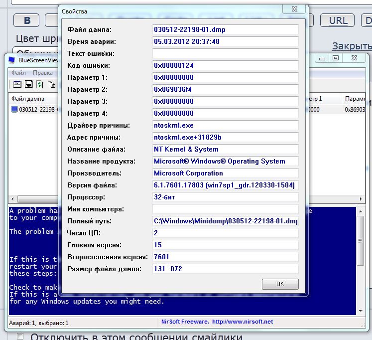

Пошевели все шлейфы-платы может контакт плохой,посмотри температуры, сбрось биос по дефолту и потом настрой заново, проверь жесткий диск на наличие бэдов......(при условии что режим IDE-AHCI в порядке)
судя по экрану проблема = драйвер-контроллер-диск...

не умер-- http://www.adslclub.ru/upload/img/2012-05/15-20591712561.jpg
причин для появления синего экрана много, переустанавливать ось только в крайнем случае...
в ХР бсоды тоже на ровном месте не случаются, всегда есть причины, либо софт кривой,либо железо, либо сам чёнить накрутил.
