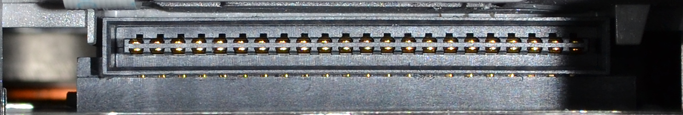

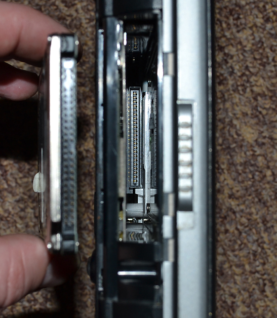

Вообщем есть ноут но без диска.
Диск то есть, но он со штырьками, и не влазит по толщине в ноут в то место. А есть другой со штырьками но он что то падает больно глубоко и не контактирует я так понял, болтается. А мне срочно понадобилось бомбу под отдел К подложить, ну чтоб всех их отправить экспрессом на ... воооот, а с ноутом без диска такое не получиться. Сдается мне что какой то вроде переходник должен быть, в инете не нахожу. Мож есть у кого, или подсказку какую кто дать может?
Да! В ноуте контактная группа вот как выглядит:

markoFF92
СообщениеДобавлено: Пн 7-05-12 : 17-26    Заголовок сообщения: Ответить с цитатой
Как я понимаю, бук не очень свежий.
Сам винт вставляется в бокс, а бокс вставляется в ноут.
Что за бук?

sog
СообщениеДобавлено: Пн 7-05-12 : 17-37    Заголовок сообщения: Re: Помогите, не понимаю про HDD для ноутбука Ответить с цитатой
У тебя , наверное, диск 2,5'', а родной 1,8 "
profi2307
СообщениеДобавлено: Пн 7-05-12 : 17-57    Заголовок сообщения: Ответить с цитатой
на том диске которой по толщине влезает, я снял пластиковый такой "добавитель" и он стал влезать. А по ширине думаю он тот что нужен, там совсем маленько по бокам остаеться

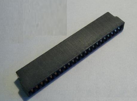

xflare
СообщениеДобавлено: Пн 7-05-12 : 19-13    Заголовок сообщения: Ответить с цитатой
нужна тебе такая штука http://www.ebay.co.uk/itm/HP-Compaq-NX9030-NX9040-IDE-Hard-Drive-Connector-/220918351259
кроме как под заказ или с такого же ноута нигде ты ее не возьмешь. Есть более быстрый вариант, купить USB-IDE2.5 переходник, тогда этот винт можно прочитать на любом компе..
Винт там болтаться не должен. по устройству этого ноута, винт там в такой металлической коробке, или с боков у него крепятся чтото вроде салазок чтоб не болтался. На разок запустить можно так, на совсем я бы не стал без нее ставить.

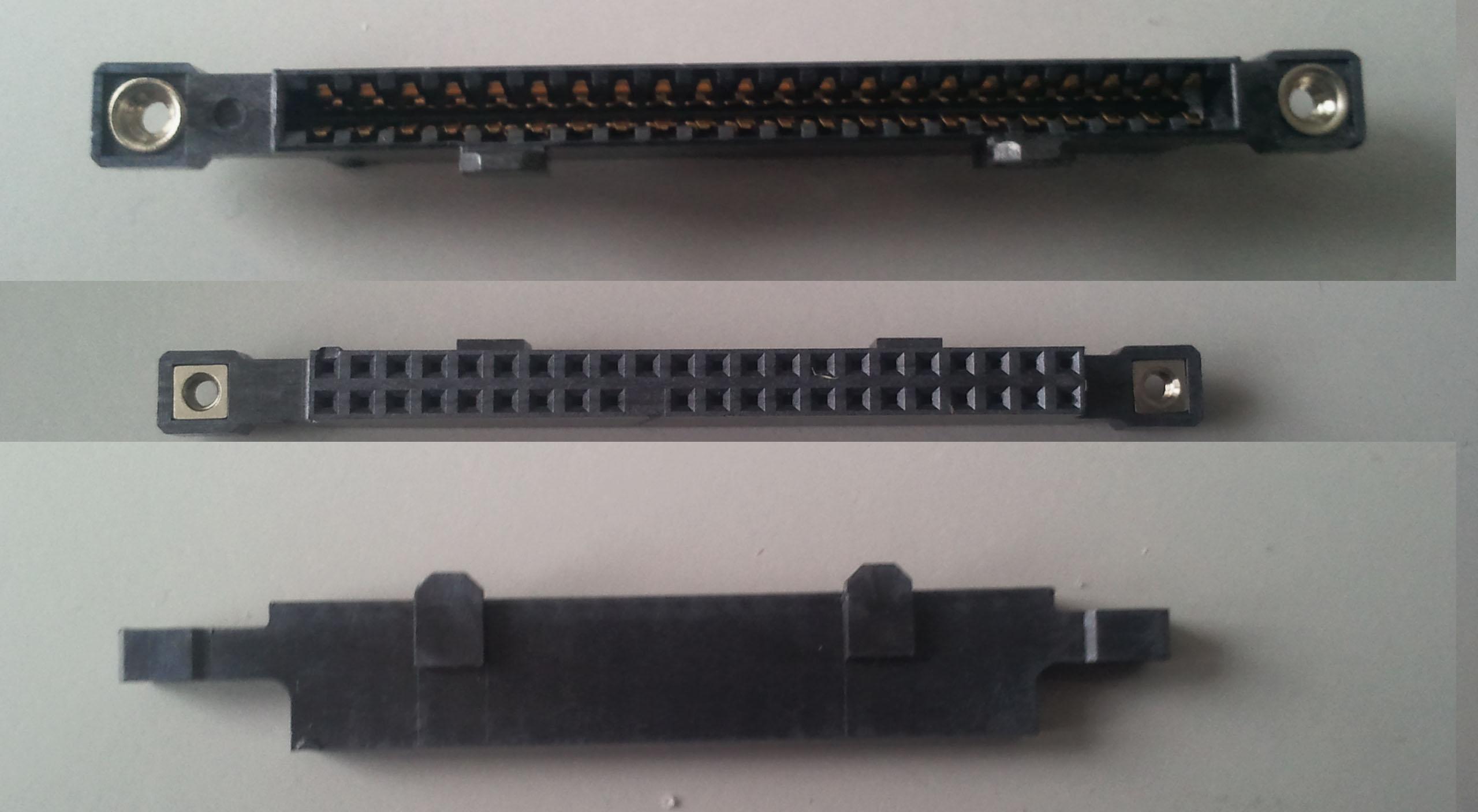

zpashaster
СообщениеДобавлено: Вт 22-01-13 : 15-15    Заголовок сообщения: Ответить с цитатой
специальный компаковский переходник на ide, забирай, ведь провалялся же столько то лет.... Smile
