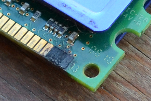

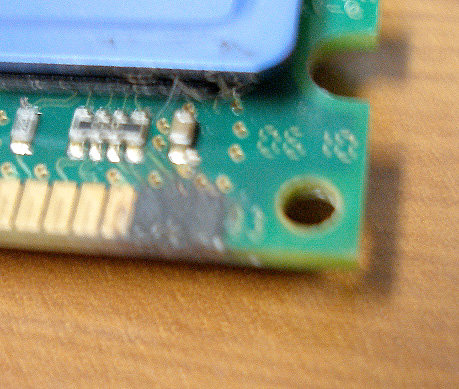

Вообщем вот такая ситуация
В компе не опознается, с другими планками не конфликтует, реально ль починить, сколько может стоить ремонт, кто может взяться?

Походу придется фольгу паять\клеить. Вопрос в том: А жива ли она вообще?

вот и не знаю я жива ли... а фольгу паять/клеить это трудно или дорого?
Думаю она сгорела от попадания .... жевачки, или другой какой хни, так как было что то липкое на радиаторе и на самих ножках, ну около ножек
Не дорого, но геморно. Ну и это на раз. То есть воткнул- работает. Выдернул и фольге скорее всего писец.

может просто зачистить от нагара аккуратно?
profi2307
СообщениеДобавлено: Пн 5-03-12 : 13-58    Заголовок сообщения: Ответить с цитатой
нет, там прям сошли ножки, под ними пластик подгорел

Была похожая беда...планка оказалась неубиваймой))) спалило "ноги" но с двух сторон также, но работала. Smile
ну видать есть ВАЖНЫЕ ноги, а есть - для счета Wink

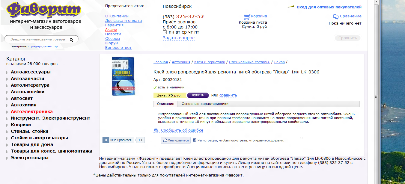

электропроводный клей тебя выручит. но он дорогой-раньше брал в 2-х шприцах около 500 руб. Но им можно и клавиатуру оживить и вообще любую подгоревшую дорожку восстановить умеючи если. Но есть и дешёвый-

http://www.novoelectronica.ru/catalog/katalog/fljusy-pripoi-himija-dlja-rea/klei/klej-tokoprovodjaschij-kontaktol
http://siriust.ru/shop/product_info.php/products_id/15964

Ну никак он не годится для создания контактов для слотов. Это всего лишь смесь графита со связующими, и сдирается легко. Годится только для ремонта токопроводящих дорожек. Ну если любите гемморой, можете с помощью его платку мелкую развести. Не более того.
А для топикстартера - оставь планку в качестве донора. Больше ни для чего, овчинка не стоит выделки. Тебе ж не просто фольгу или что там наклеить, нужно удалить подгоревший стеклотекстолит, причём основательно, чтобы не возникало паразитных связей, что уменьшит опять же толщину платы и ухудшит контакт, вызвонить весь пострадавший участок на предмет отсутствия проводимости, потом клеить, разводить, паять.. ААА! Страшно?
СообщениеДобавлено: Пт 9-03-12 : 18-01    Заголовок сообщения: Ответить с цитатой
+ещё медный порошок. Мож на один раз хватит вставить, чтобы больше не вынимать? По крайней мере за "попробовать" никто не накажет.

господа, что то вы про порошок и электропровозный клей загнули.
современная память работает на шине от 400Мгц
клей или порошок такую частоту не смогут обспечить
не тратьте бабки - купите новую планку
кстати, про пайку та же тема. не думаю что реально кто то будет паять подобные штуки высокочатотным припоем - по деньгам не очень эффективно будет )))
