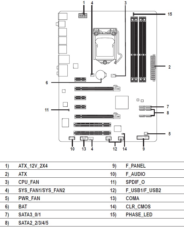

Может мне кто-нить по-человечячьи объяснить какие порты забагованы в чипсете моей мамки?
Вот тема http://forums.overclockers.ru/viewtopic.php?t=387589
Вот моя мамка:
Когда комп собирал, мне говорили:
жёсткий диск с приводом подключить к SATA №2 и SATA №3 и будет Вам счастье
Так как?
ViPER
СообщениеДобавлено: Вт 31-05-11 : 17-57    Заголовок сообщения: Ответить с цитатой
обозначеные цифрой 8
втыкай в те что 7
Genbor
Крокодил Гена
СообщениеДобавлено: Вт 31-05-11 : 17-58    Заголовок сообщения: Ответить с цитатой
Ясно
Genbor
Крокодил Гена
СообщениеДобавлено: Ср 1-06-11 : 16-19    Заголовок сообщения: Ответить с цитатой
А дело все-таки оказалось в багованном сата-порте.
Компьютер начинает дико тупить, когда хотя бы один из накопителей подключен к сата2. Моей ошибкой было считать, что достаточно лишь системный повесить на сата3.
Обнаружил сегодня чисто случайно, когда понадобилось диск подключить, чтобы данные скопировать.
Зря на оперативку грешил. Хорошо хоть не ломанулся сразу и ее покупать...
