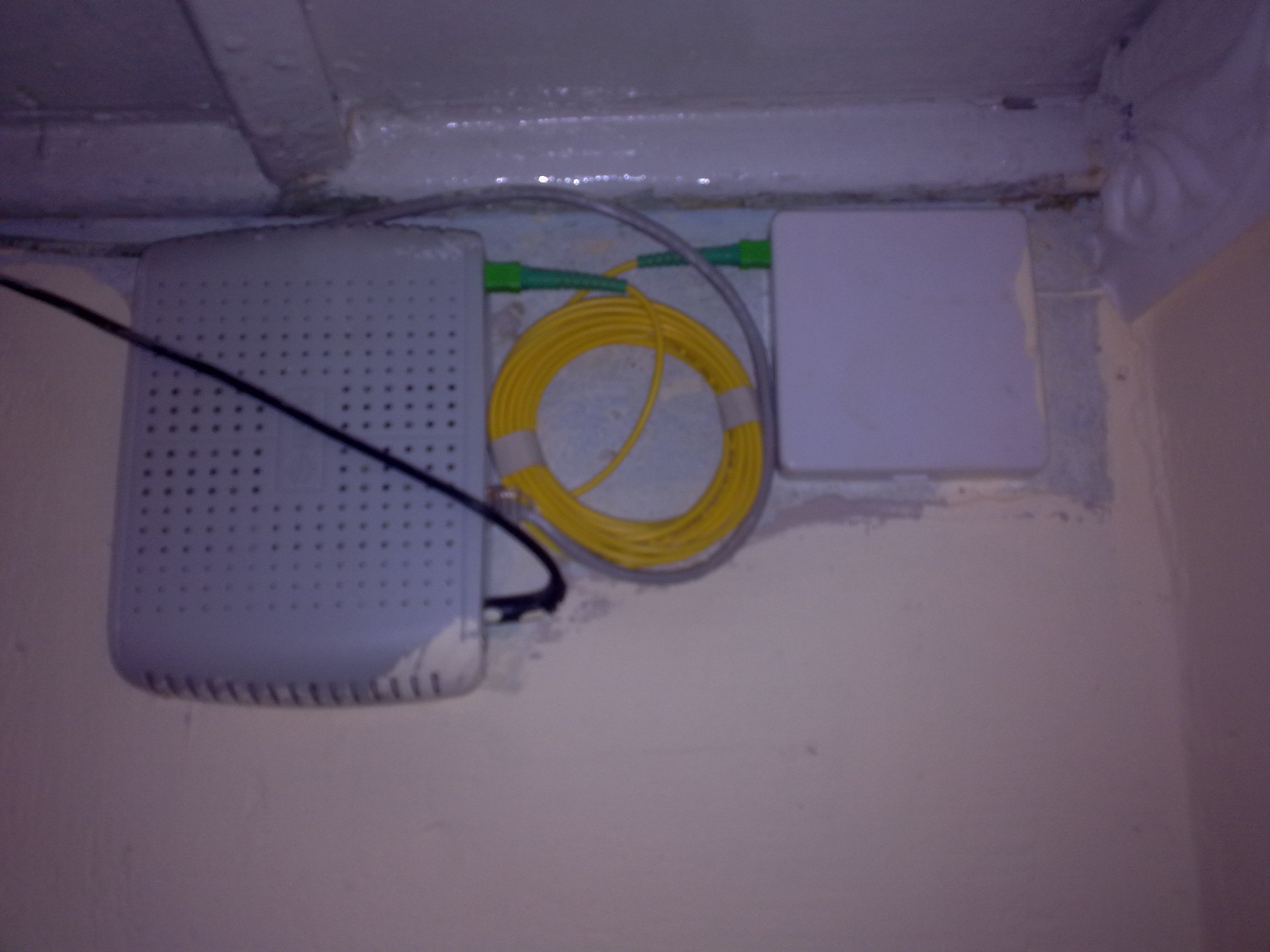

Дык проще всего оптику завести в дом на минимальное расстояние. Дальше идёт спецрозетка, жёлтый оптический кабель (у меня свернут калачиком), оптический терминал. Из терминала по квартире идёт витая пара. Сложно тут что-то порвать. только если специально. На крайняк можно всю эту приблуду кожухом закрыть с отверстиями под вентиляцию. ноесли всё-таки оптика порвана, то как я и писал-легко и быстро сваривается при помощи спецтехники. при мне ребята пару раз варили-ничего сложного.
