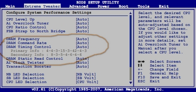

Я вот что ночью примерно имел в виду - может, у вас память требует каких-то особых настроек, и с ними работала нормально. Настройки сбились - пошли проблемы. Поэтому хотя бы память озвучьте - по нерезкому фото гадать - это к Мессингу. Ну и повторюсь - картридера нет?
profi2307
СообщениеДобавлено: Пн 13-09-10 : 21-39    Заголовок сообщения: Ответить с цитатой
http://www.x-memory.ru/reviews.php?SECTION_ID=160&ELEMENT_ID=549
вот здесь она в тесте 4Gb PC2-8500 Transcend TX1066QLU-4GK (1066Mhz 4GB KIT) 5-5-5-15 2.0v и кстати про тайминги написано, только бы понять про чё это речь вообще Sad
