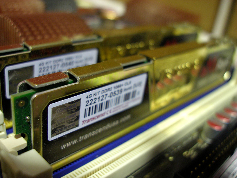

raidn писал(а):
Плашки одинаковые?
да, плашки одинаковые:

raidn
СообщениеДобавлено: Пт 10-09-10 : 16-57    Заголовок сообщения: Ответить с цитатой
У тя память какаято космическая Very Happy а по одной плашке пробовал запускать и в игру играть?
