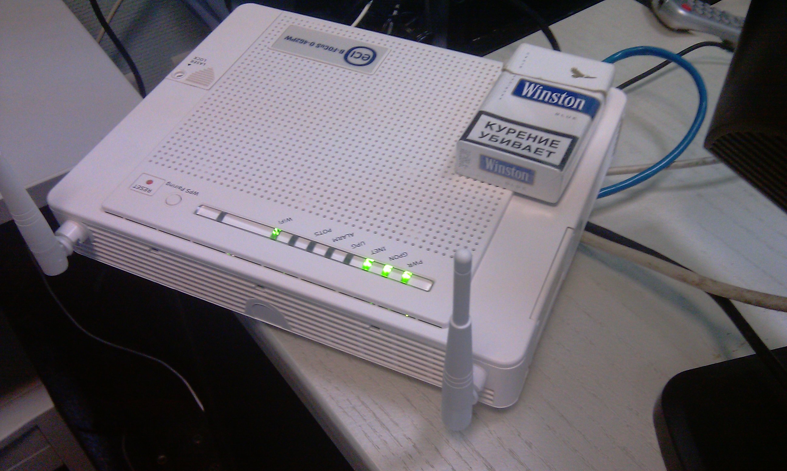

Lx Форумчанин
На вид вообще такая же ) А, судя по описанию, умеет она то же что и родной есяй, разве что олт более ёмкое, а значит дешёвое. |
