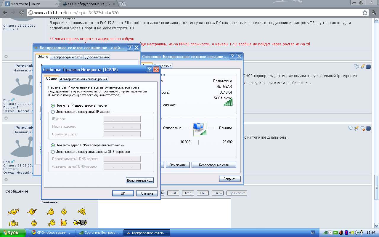

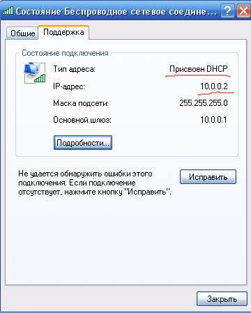

Poteshok
СообщениеДобавлено: Вт 29-03-11 : 12-14    Заголовок сообщения: Ответить с цитатой
Доброго времени суток. Подскажите пожалуйста,как пробросить порты на этом чудо-девайсе? Встроенный DHCP-сервер выдает моему компьютеру локальный ip-адрес из диапазона 10.0.0.х вместо 192.168.1.х . Никак не могу настроить переадресацию..Sad Обращался в техподдержку,сказали самим разбираться..
// ты помоему не в тот порт воткнулся, 10.x.x.x это порт для IPTV-приставки
// проброс здесь
Poteshok
СообщениеДобавлено: Вт 29-03-11 : 12-37    Заголовок сообщения: Ответить с цитатой
Попробовал воткнуться в остальные порты..фокус не удалсяSad компьютеру все равно присваивается ip-адрес из того же диапазона..
// может он в мост прошит...
// а в интернет ты как выходишь тогда? статически забил 192.168.1.2/255.255.255.0/192.168.1.251 или PPPoE из Windows поднимаешь ярлыком?
Poteshok
СообщениеДобавлено: Вт 29-03-11 : 12-52    Заголовок сообщения: Ответить с цитатой
Написал в настройках этой штуковины логин и пароль-в интернет выходит спокойно
// интерфейс http://10.0.0.1 похож на картинку из раздела про проброс портов?
// стоп. а почему беспроводное соединение? у тебя роутер подключен что ли?
