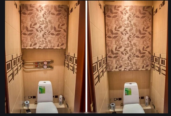

СообщениеДобавлено: Пт 12-02-21 : 14-12    Заголовок сообщения: Ответить с цитатой
ATX555 писал(а):
как сделать сдвигающуюся дверку
повесь рулонную штору
СообщениеДобавлено: Пт 12-02-21 : 14-24    Заголовок сообщения: Ответить с цитатой
Хорошая идея. Я тоже сейчас занимаюсь полками в туалете. Рулонная штора с какой-нибудь картинкой - отличный вариант
СообщениеДобавлено: Пт 12-02-21 : 16-37    Заголовок сообщения: Ответить с цитатой
У вас реально удачно вписалась! зер гуд
СообщениеДобавлено: Сб 13-02-21 : 00-35    Заголовок сообщения: Ответить с цитатой
Хвастать и врать не буду. Это не у меня. Но у меня также будет. Рулонную штору можно заказать любой длины и ширины. Она всегда "удачно впишется".

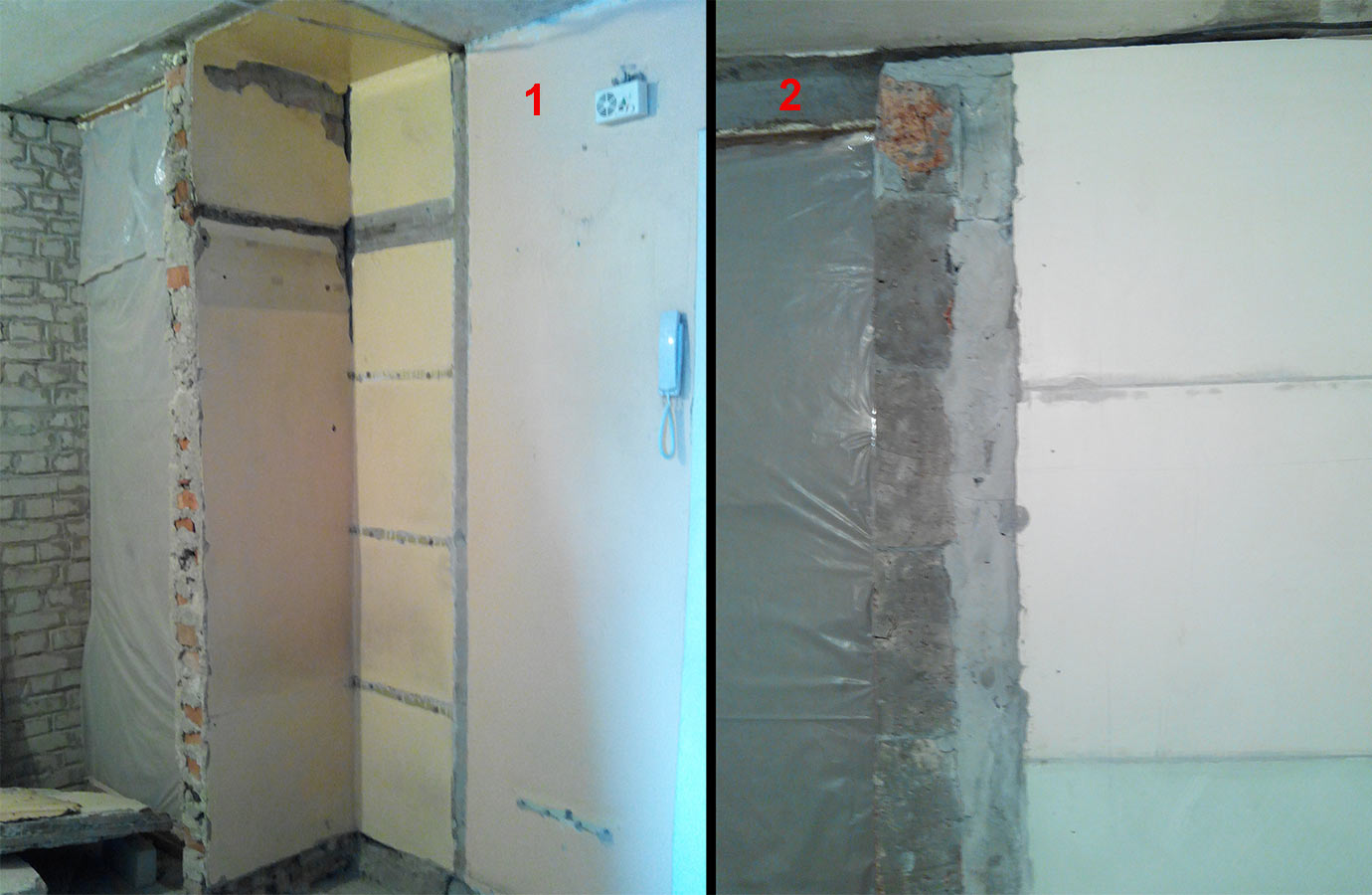

Там история длинная и долгая...
Давным-давно было решено сделать ремонт малыми затратами. Smile
Но при демонтаже встроенных шкафов в проходе на кухню, выяснилось, что штукатурка на кирпичной стене держится не очень хорошо…
Штукатурка была отколупана за 30 мин и выяснилось, что и раствор между кирпичами какой-то непрочный и с просветами…
За 20 мин. был разобран простенок в ванную, после чего было решено сделать небольшую перепланировку…
Содрав старый кафель с другой стены выяснилось, что она какая-то вся в трещинах и новый кафель на ней может тоже потрескаться или плохо держаться…
Была убрана ещё одна стена и угол ванной.
Цифра 1: санузел, совмещённый с коридором;
Цифра 2: восстановленная стена ванной (вид изнутри) с нишей под шкаф.
(особо примечательна кладка кирпичей вертикально - для формирования угла зер гуд )

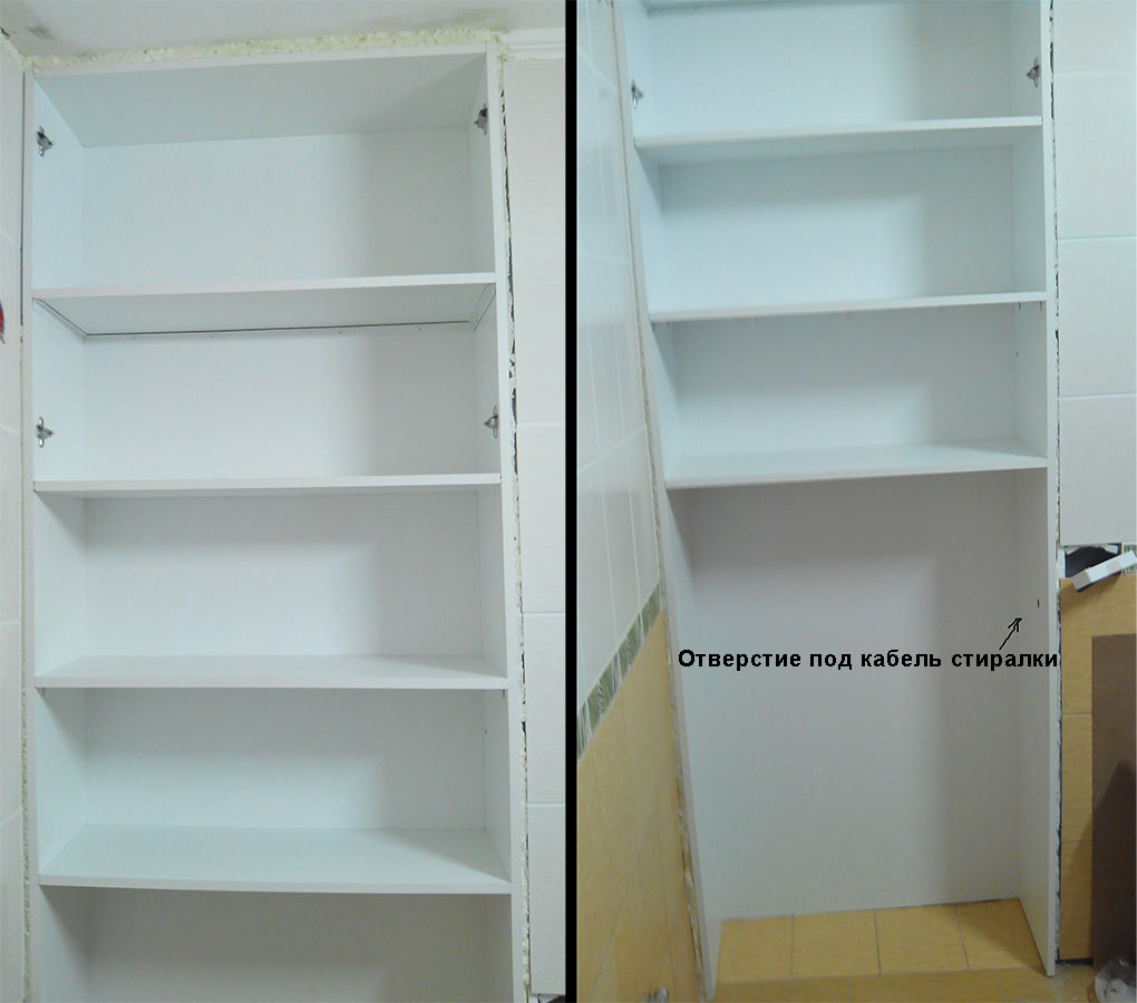

Долго ли, коротко ли, но стенки внутри ванной обзавелись новыми трубами, кабелями, полостями под розетки-выключатели и - новым кафелем!
А в нишу был заказан распил для встроенного шкафа, который и был успешно собран и вогнан в проём. зер гуд
Задняя стенка шкафа - тоже ЛДСП 16мм, привинчен к боковым стенкам мебельными винтами (чтоб тараканы не утащили).
А полочки к боковым стенкам мебельными винтами прикручены через одну: верхняя, средняя и нижняя, а промежуточные сделаны съёмными - вдруг какой размер высоты придётся менять, но и они выдерживают кило по 40 каждая... Wink
В правой стенке шкафа проделано отверстие для кабеля к блоку розетка-выключатель, чтоб шнур стиралки не тянуть снаружи и втыкать в розетку, а просто подключить последовательно выключателю - и включать во время стирки...

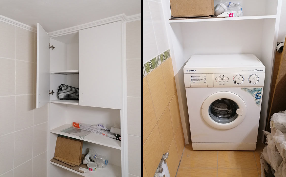

А дельше уже всё просто: пришла добрая фея и без моего участия придала шкафу законченно-отделанный вид под общий потолочный плинтус...
Дверки повесили вместе, но ручки пока не прикручены - там их пока можно чем-то задеть и повредить...
Стиралка - как габаритный макет - досталась от прежних владельцев и ещё не проверялась на работоспособность.

Хорошая история! Вся жизнь из них состоит. Берешься делать одно, в процессе цепляется другое, в результате среднее по меркам дело превращается в градообразующее мероприятия в срок минимум месяц lol и как при этом всём не бухать и не ходить на лево?

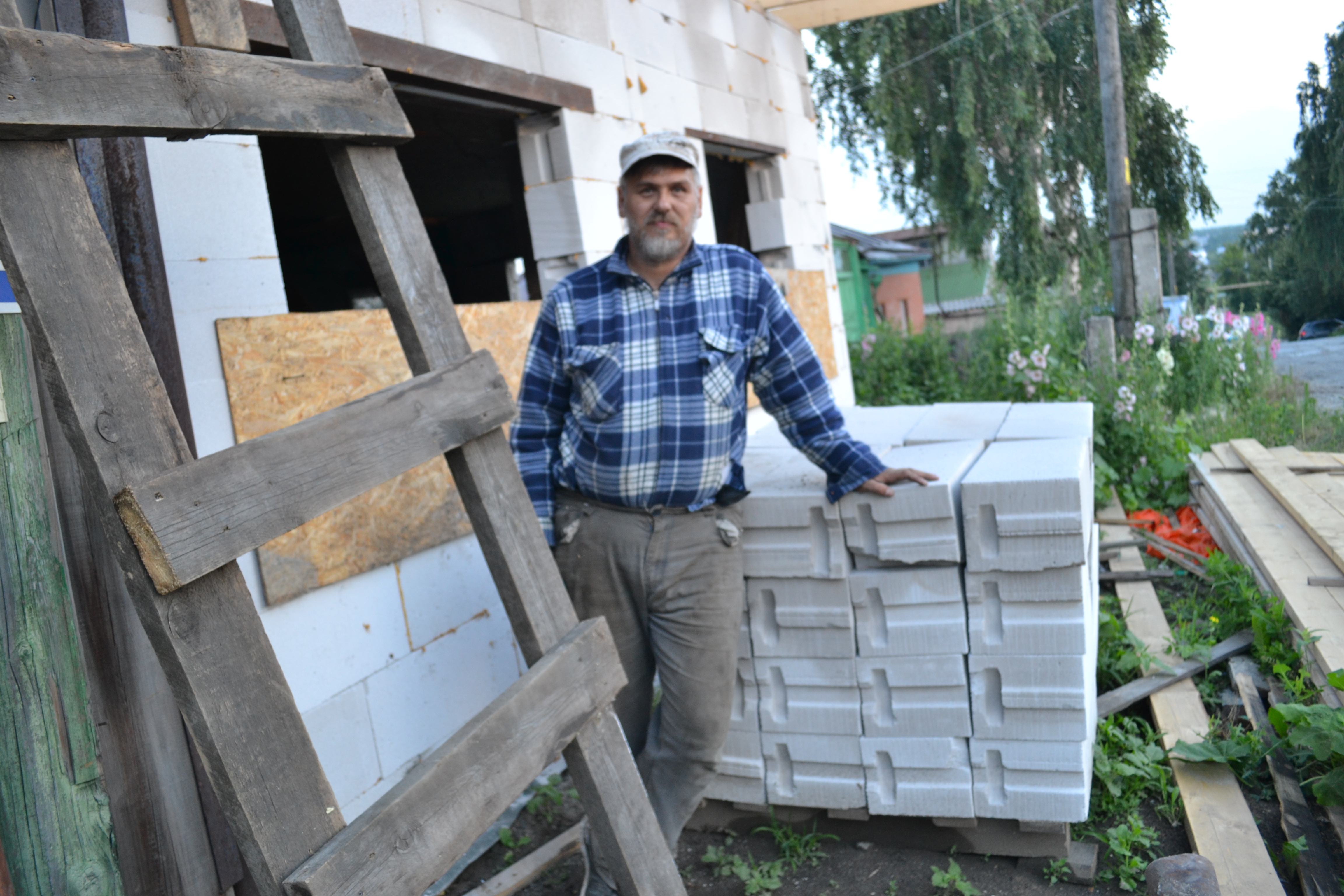

А причем тут австралия? я пока еще тут живу и пока еще тут много дел есть. Надо деткам оставить что то после себя.
Wizenya писал(а):
Фанерой 60 кв.м. пристроил?
Нет Володя все гаразде интереснее, сибит...
Я понимаю некоторые любят вату катать, пороги 20 лет не могут переделать, я вату катать не привык... Взялся за дело значит делаю.
