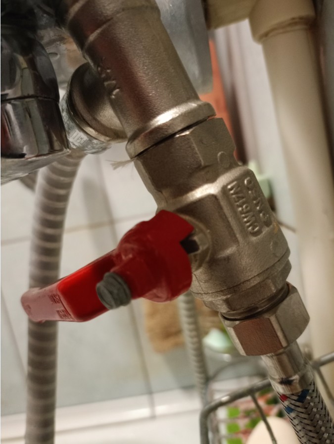

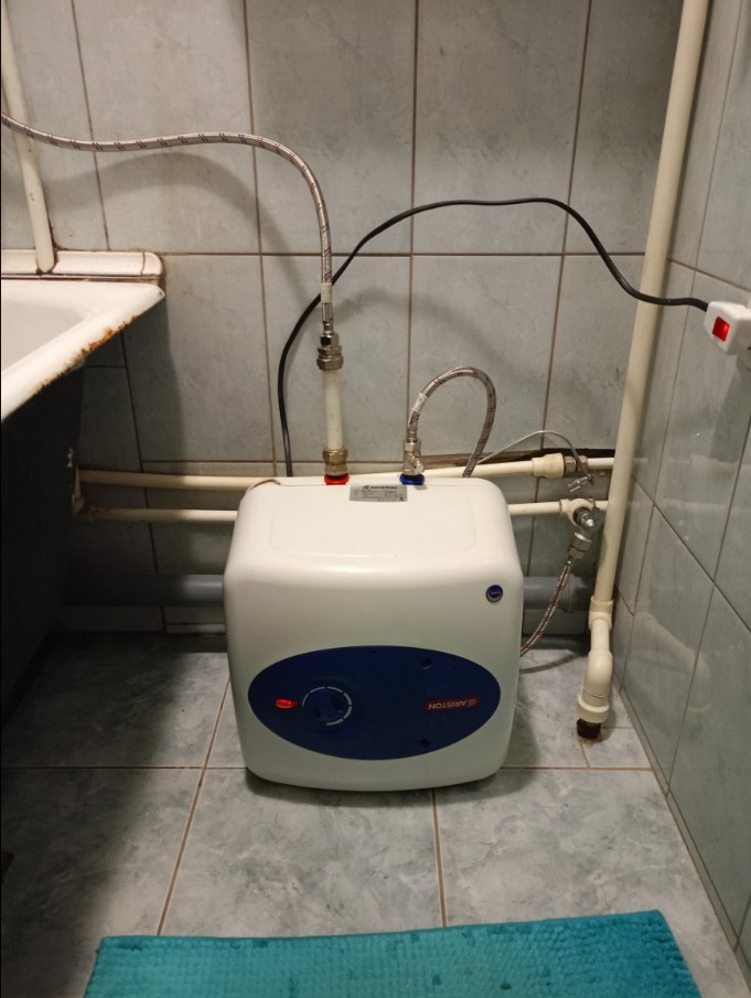

Лайтовое подключение водонагревателя:
на примере 15 литрового Аристона - настенного, используемого как напольный, с переменой ввода / вывода: ( подаем холодную воду в "горячую" красную трубку - длинную в самое дно бака, забираем горячую воду с "холодной" трубки синей под самым практически верхом бака. На фото колечки синие и красное уже переставлены:
Подключаем подвод холодной воды от крана под стиральную машину, с использованием переходника с 3/4 внутреннего на 1/2 наружную, далее гибкая подводка, обратный клапан - входим в бак.
Из бака: гибкая подводка; у смесителя снимаем шланг душа, на его место тройник, в бок тройника входим так же душевым шлангом, в низ - кран и гибкая подводка - выхода горячей воды из водонагревателя.
По сути - да, это всего лишь отдельная подача горячей воды с водонагревателя, но с учетом вмастрячивания её к смесителю - выхода душа, с функцией создания полного ощущения что из душа идет комфортный напор комфортной температуры воды. А что ещё нужно чтоб помыться?
Минусы: приходится пользоваться ТОЛЬКО!!! душем при желании теплой воды и к тому же требуется определенная сноровка: сперва включаем холодную из системы, устанавливаем напор % на 80 - 90 от желаемой, потом открываем подачу горячей с водонагревателя и корректируем напор её согласно желаемой температуры. Выключать в обратной последовательности.
Плюсы: вмешательство в систему ограничивается демонтажем шланга душа с установкой тройника, что не представляется сложным в обратном демонтаже при возобновлении горячего водоснабжения. Нет необходимости перекрывать стояк горячей воды чтоб ваша горячая вода из водонагревателя не ушла к соседям при стандартном подключении (что предотвращается установкой тройного крана, но тем не мене мало приятная процедура о которой постоянно нужно помнить)
Стоимость всех необходимых компонентов с учетом вилки с кнопкой включений и метра провода - 1500 рублей (обратный клапан - 390 рублей - Вариант А, самое дорогое из этого, где то валялся, лень было сильно искать)

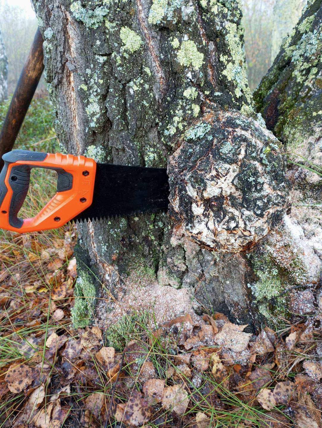

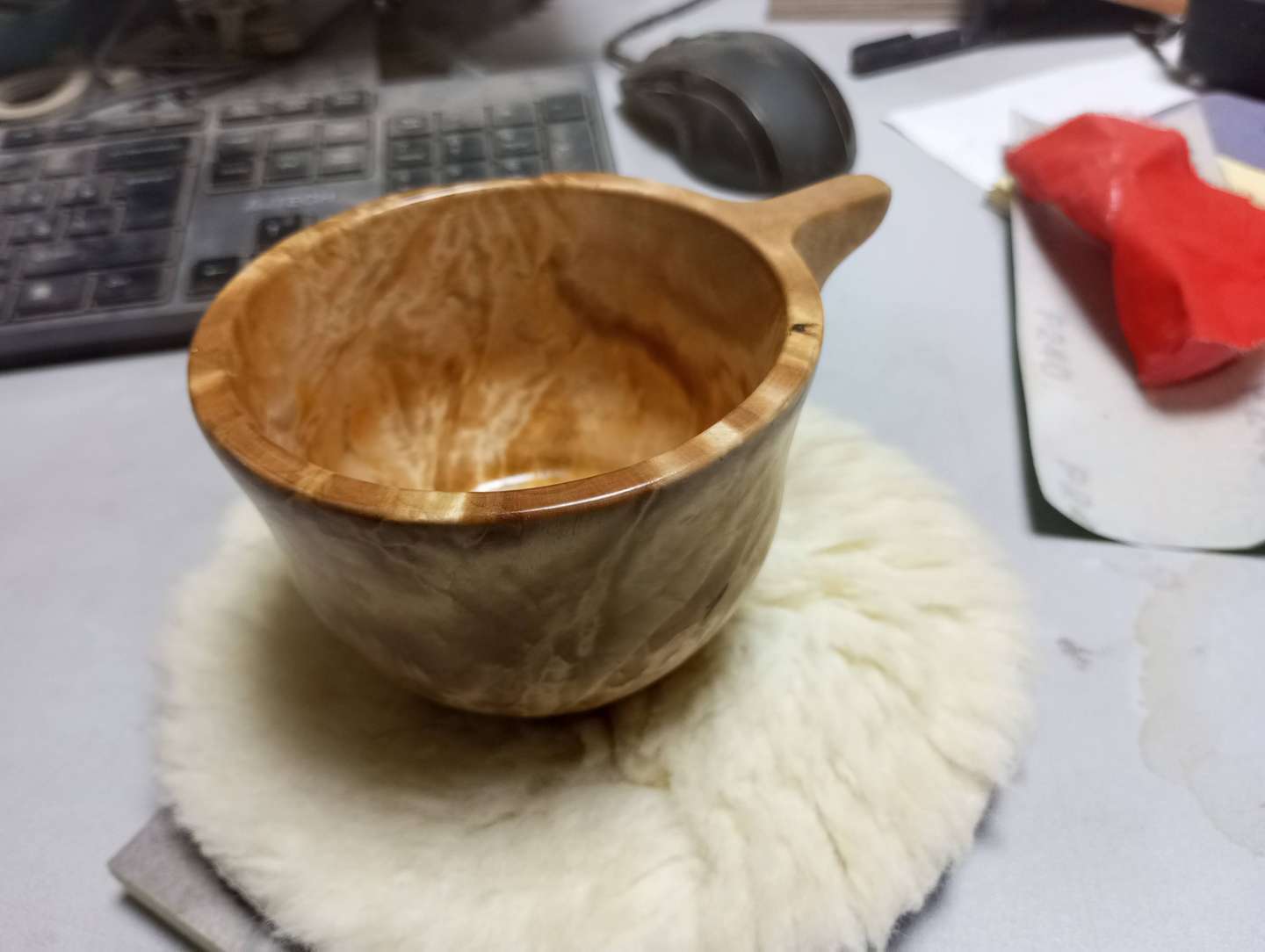

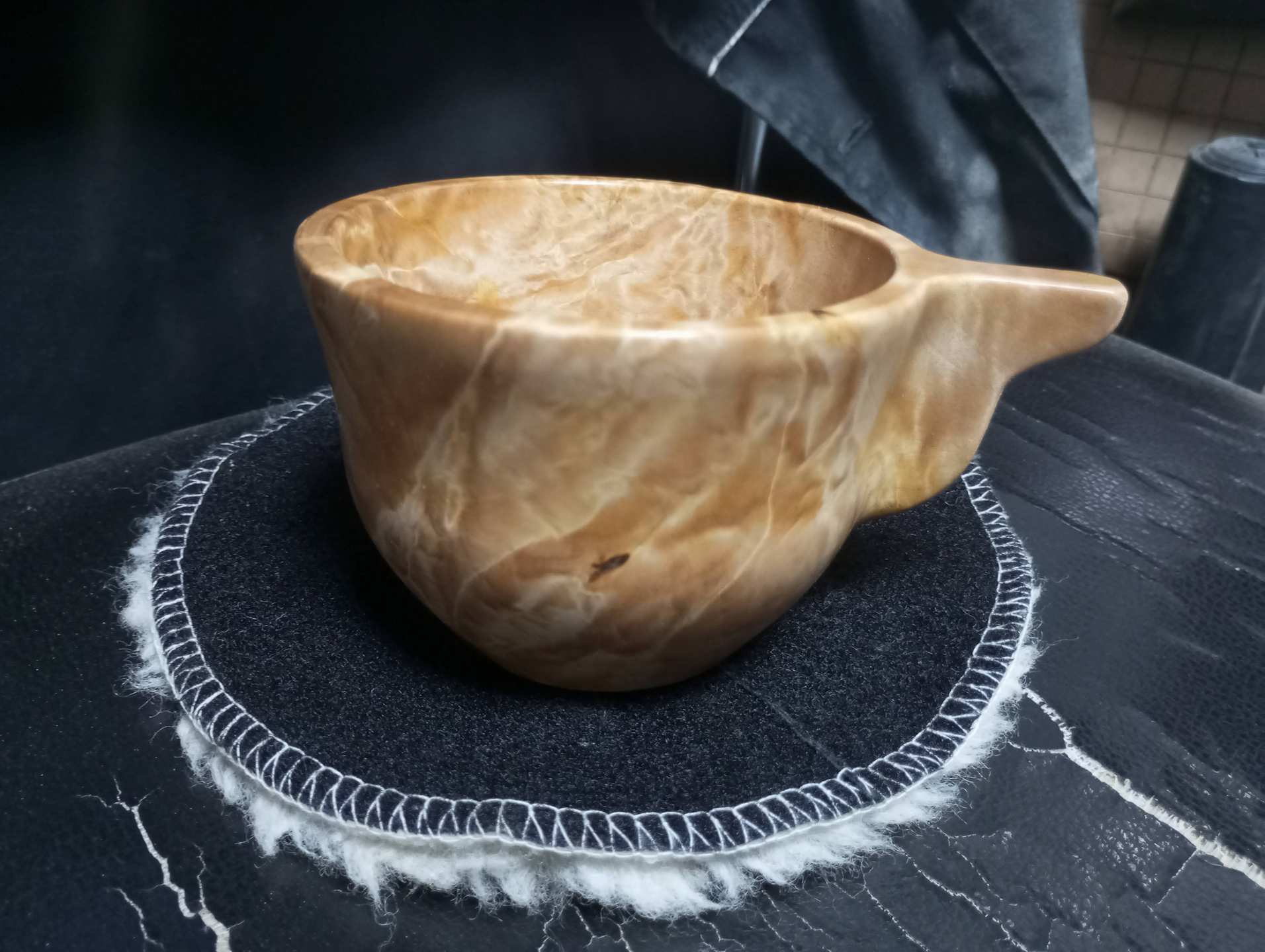

Продолжаем портить лес. Делаем куксу из берёзового сувеля
Было
Стало
PS с берёзой ничего не случилось, сувель был спилен в 23 году, дерево до сих пор растёт
JASJAS
СообщениеДобавлено: Пт 17-10-25 : 21-29    Заголовок сообщения: Ответить с цитатой
Красиво, профессионально. К ручке придрался бы, но дело вкуса.
navuhudonosor
СообщениеДобавлено: Пт 17-10-25 : 21-37    Заголовок сообщения: Ответить с цитатой
Форма заготовки была такая, там был такой хвостик (остаток от ствола).
