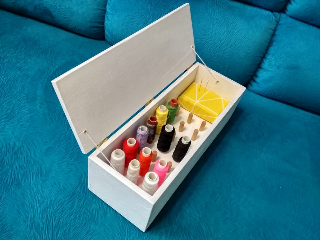

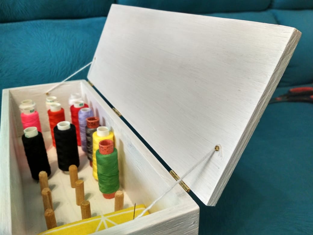

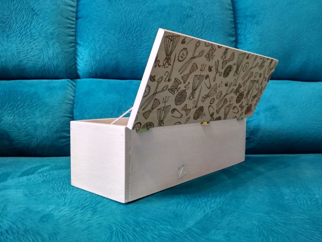

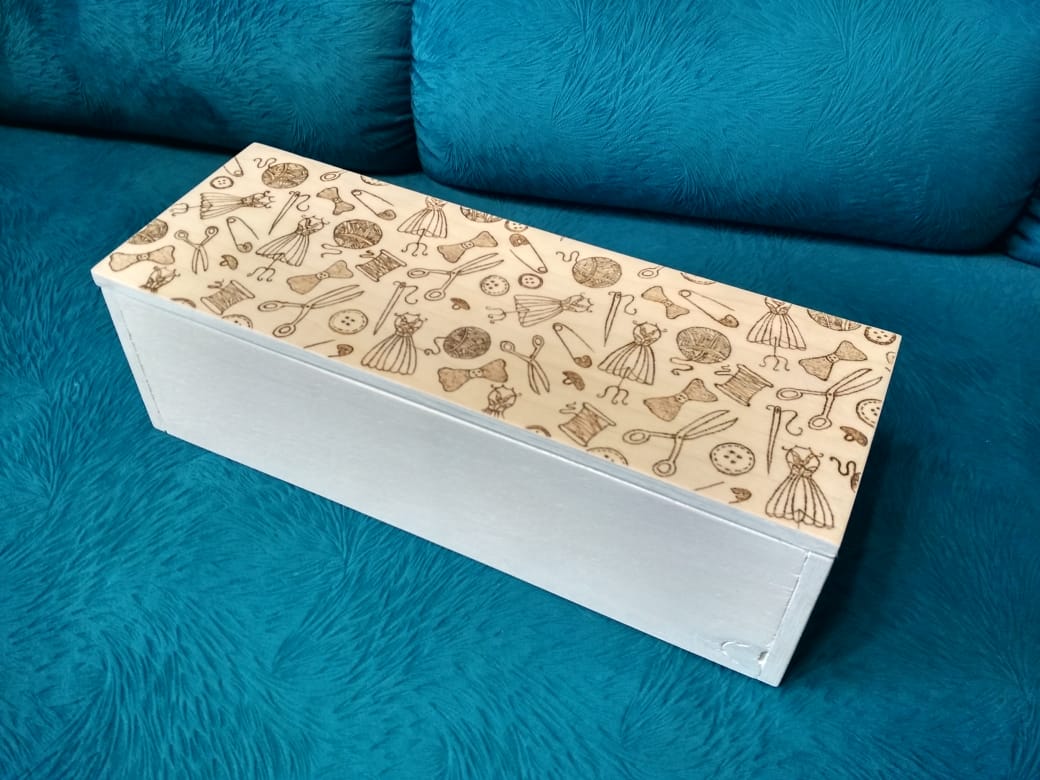

В выходной, от нечего делать, решил избавиться от куска фанеры, который дома мозолит глаза несколько лет.
Т.к. жене подарил швейную машинку - сразу появились мотки ниток)
Получилась вот такая "шкатулка" для ниток и иголок:
(на крышку потратил около 5 часов: Перенос рисунка+Выжигание)

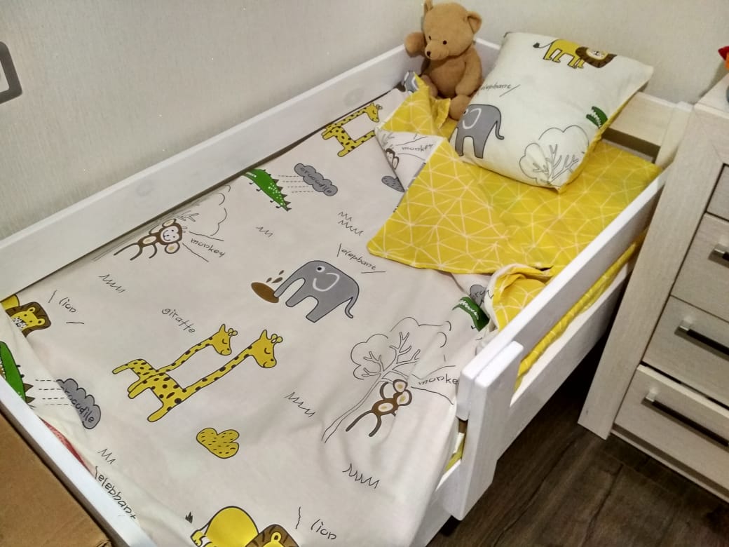

Жена, кстати, обновила машинку, сшила постельку для новой кроватки (которую ранее тут выкладывал):

Да ты не уймешься никак! )) Молодец
Как перенес рисунок для выжигания?

Был бы инструмент и куча свободного времени, тут бы сообщения сыпались и сыпались)))))
Распечатал и ручкой обводил через копировальную бумагу.

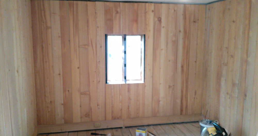

Обшил стены 40 летнего кирпичного домика на даче евровагонкой:
До:
https://youtu.be/lqNDDLpHNjw
После:
https://youtu.be/UTAL5hjCqec

Огезащитой пропитал или "так сойдёт"?

мог бы взять пылесос у Дмитрия и сам попылесосить опилки разлегся Trollface

я на этой теме болен, чем сильно раздражаю жену. Бруски каркаса пропитал Усадьбой, та которая руки сжигает. С вагонкой не чего такого не делал. Но! Проложил провод в направление двух розеток в пластиковой гофре, хотя в оболочке провода меж двух проводов какая та мастика что ли засунута. Провод из за неё сильно жесткий ну и сечение там 2,5. Туда где 1 розетка, провод не в гофре но там 2 оболочки и только потом провода напряжения в индивидуальных оболочках. Так понимаю вторая оболочка вместо мастики (покупал одновременно, но вот, по наполнению разные провода), сечение то же 2,5. Вся проводка у нас новая, за исключением лампы в этом обиттом помещении, а когда уезжаем - выключаем щиток.

А лег я мол показываю что всё, работа закончена (потолок осенью) В прошлом году спали летом и вот эти ощущения спать мордой к побеленной стене, одеяло, подушка к побелке, как то мерзко. К тому же, лиственница так пахнет!!! И хоть без утепления но всё равно ограждает от холодной кирпичной стены и тепло от конвертера не идет напрямую к ней холодной.
Удачно получилось что практически идеально выставил каркас под обшивку (кирпичная кладка дома сильно кривая) и по маленьким стенам (3 метра) в каждую стену вошло ровно 21 штука вагонки. Последнюю доску вставил в паз шипом под углом и прям руками вбил. И она встала как тут и была. Без каких либо вставышей пиленых. А по периметру по уровню ошибка вышла в 1 сантиметр всего.

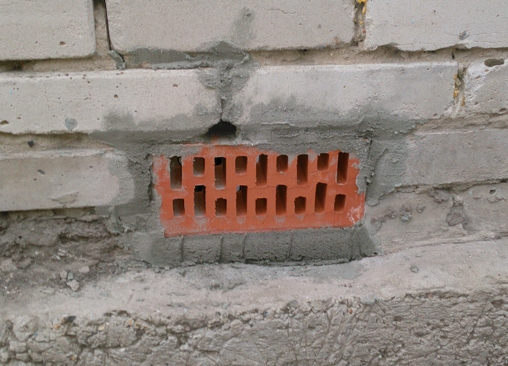

Высота в комнате 220 где то, вот и пришлось внизу выставить уровень горизонтально вагонкой и там всю электрику организовать. Еще воткнул вентилятор чтоб выкидывать воздух из подпола. Под досками грунт укрыл пленкой 300 и засыпал 4 мешка керамзита чтоб и пленку прижать и керамзит там с влагой работал. А снаружи выход вместо позорных в прошлом году труб канализационных с просверленными днищами от ПВА на саморезах к трубам, организовал культурнее:

Трубу на зиму тряпкой заткнуть можно, а эту решётку как?

с усб остатка выпилить под размер, поставить да палкой подпереть

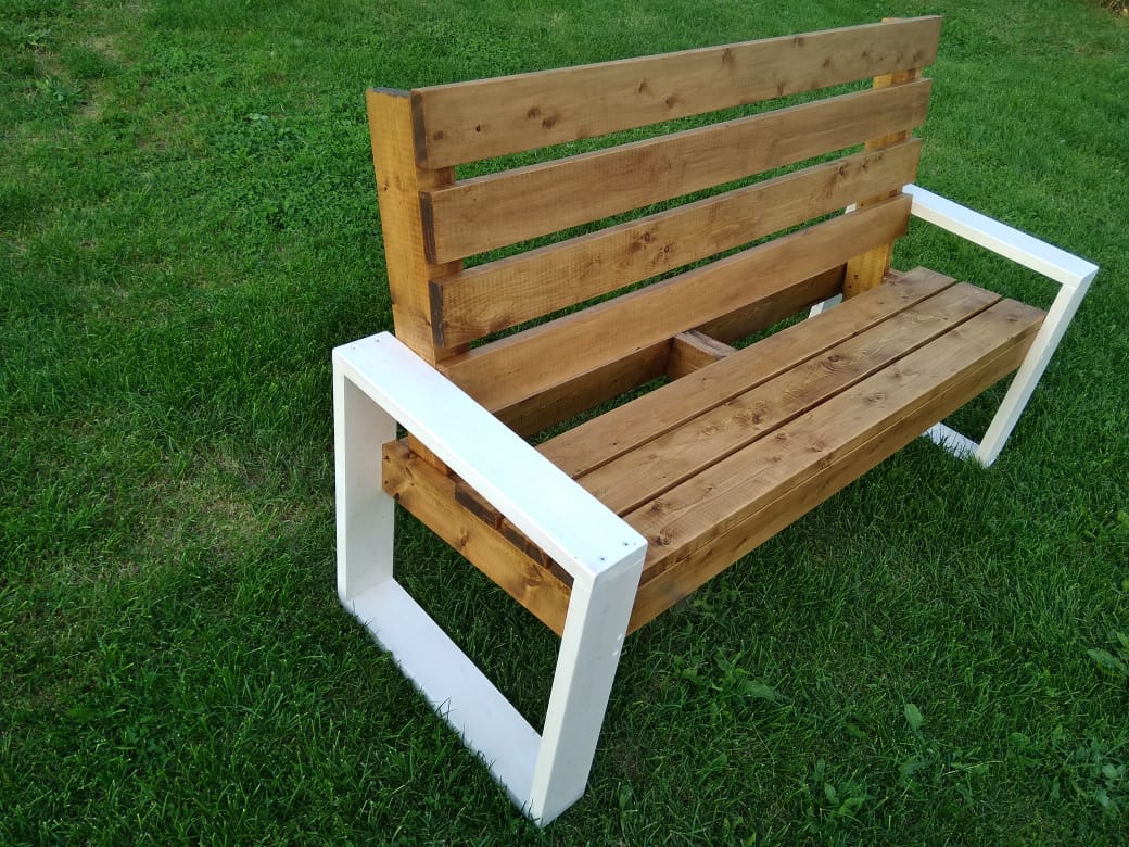

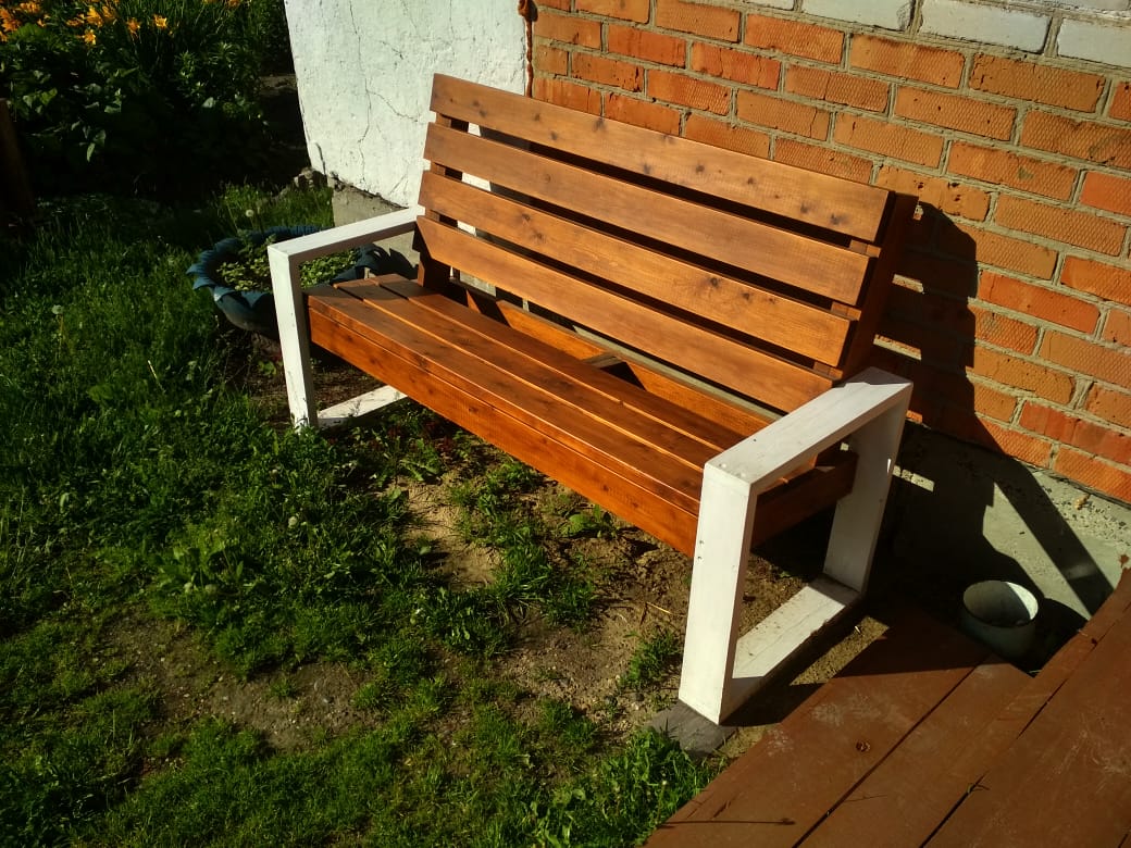

Кстати. Ищи выше
Скамейка спустя год отлично себя чувствует.
У подлокотников трещина появилась по верхнему слою волокон(хз как правильно сказать). Но это либо из-за влаги, либо потому что доска была не полностью просушена. Но не от нагрузки)
Сидеть очень удобно, наклон сидушки идеален))
Sergaffan писал(а):
На даче у родителей сломалась лавочка, которую я сделал больше 10 лет назад из двух чурок и доски, ещё когда в школе учился.
Сделал новую из сосны. Подлокотники покрыты белым антисептиком. Остальное маслом для садовой мебели цвета Тик.
зер гуд

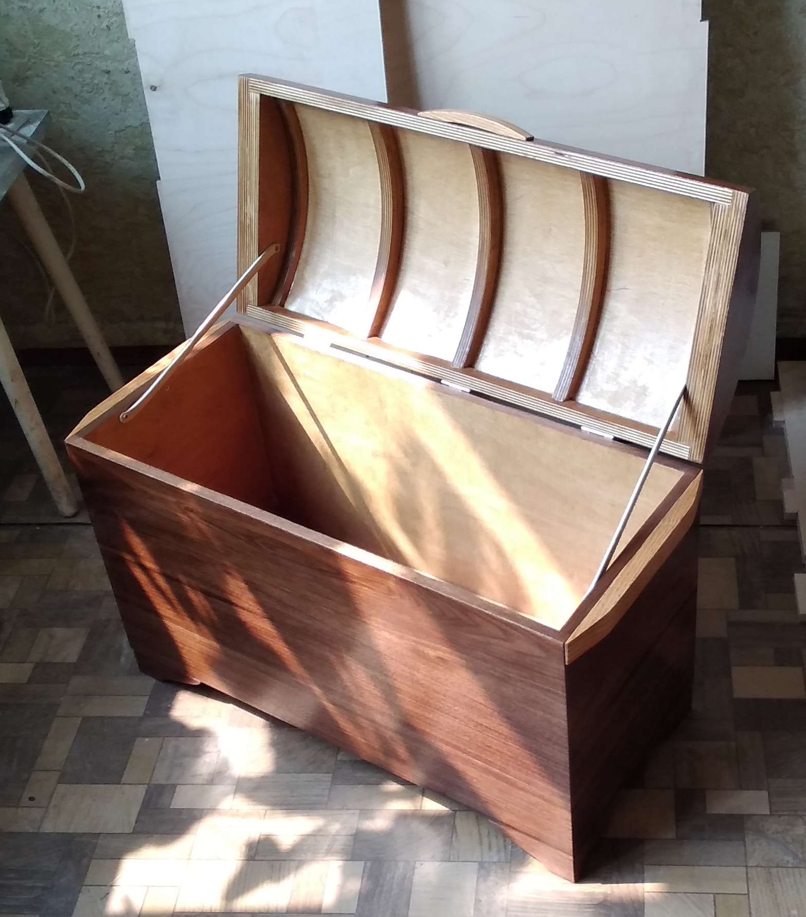

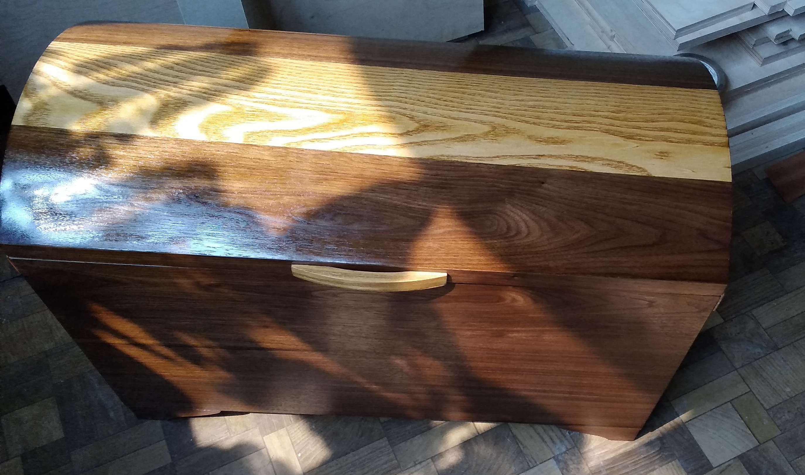

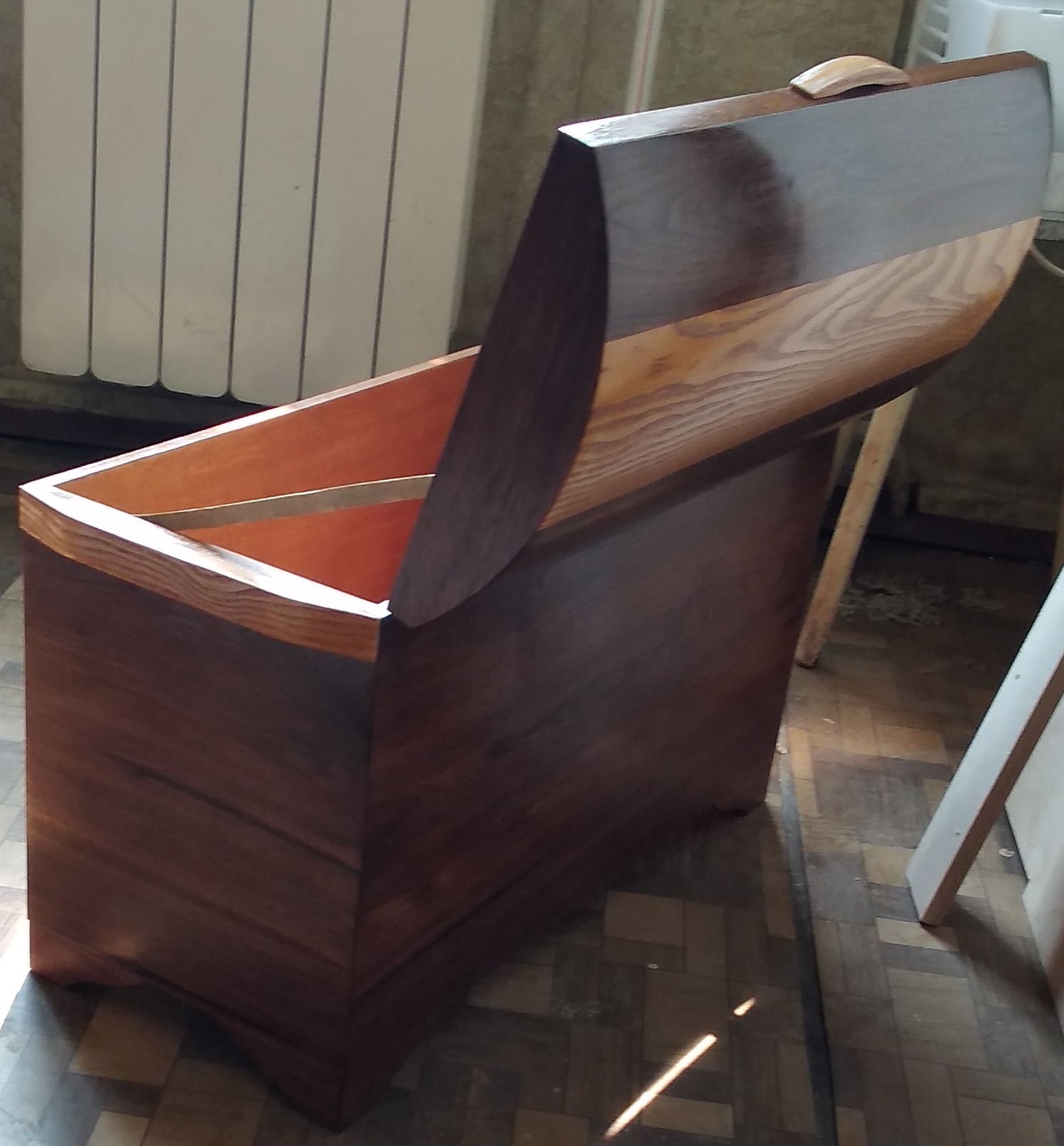

Сундук вот запилил.

Крутой!!

Класс, Красиво.
СообщениеДобавлено: Пн 22-07-19 : 13-48    Заголовок сообщения: Ответить с цитатой
навуха супер краснодеревщик!
А там заготовки справа от сундука на что лежат?
