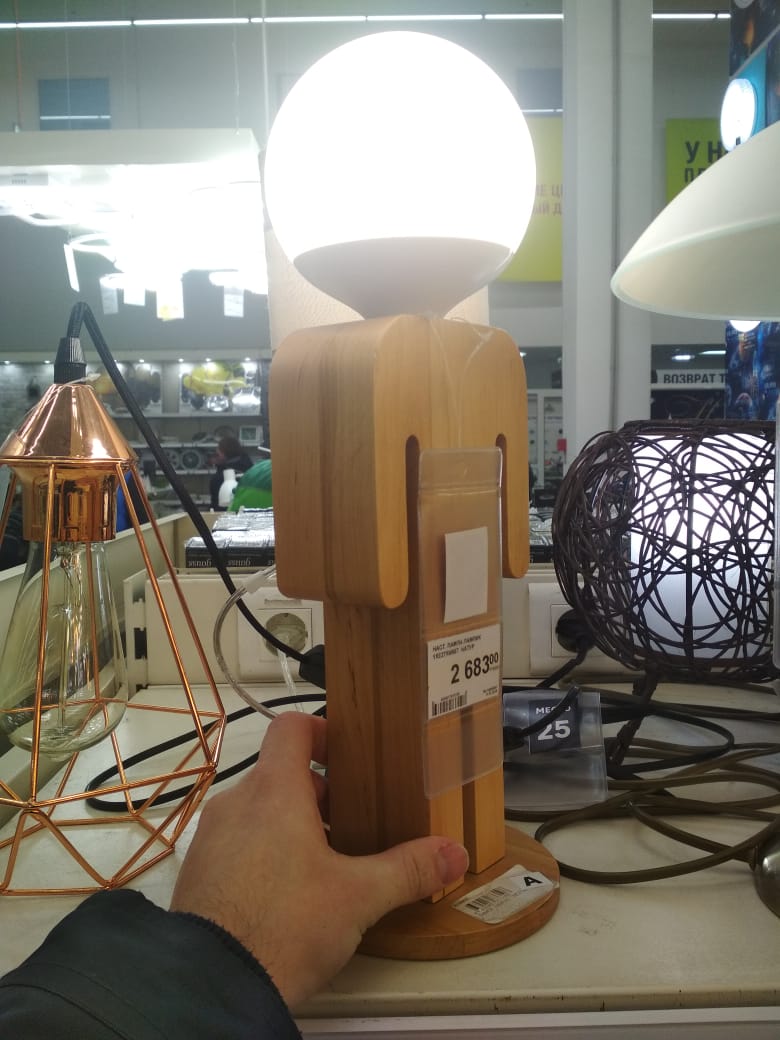

Сделано хорошо, конечно, НО...
...конструкция неустойчивая. Странно, что это до меня никто ещё не сказал. Может упасть даже от простого чиха. Если приделать ступни/боты, то это может частично улучшить ситуацию. Для полной устройчивости придётся приделать уже лыжи.
Как мне кажется, к ногам можно приделать простую цилиндрическую подставку.
Ну и да, я бы не стал изготавливать настольную лампу из дерева. Понятно, что дерево даёт большой простор для творчества, но пожаробезопасность превыше всего. Плюс ко всему она у вас неустойчивая.
В былые времена не прошла бы сертификацию, да и сейчас бы тоже, наверное. ( соответствие светотехнического оборудования требованиям технических регламентов Таможенного союза 004/2011 и 020/2011 "О безопасности низковольтного оборудования")

Сейчас он приклеен двусторонним скотчем к столу, т.к. да, он неустойчив. Как я уже писал, он планировался в 2 раза толще - тогда он был бы гораздо устойчивей. Но вообще подставку круглую можно сделать, если будет падать.
Про пожаробезопасность тупо паранойя.
Лампочка не нагревается, её в руки спокойно можно взять. Потенциально опасных узлов нет. Патрон-кабель-выключатель-вилка. Везде все прикручено сильно, заизолировано. Хз чего опасаться.
Если бы не проходили сертификацию, не продавались бы люстры и светильники из дерева (включая такого человечка).

У этого человечка в башке похоже ватт 30

Всё зависит от конкретной реализации, конечно. Я просто говорил в целом, не видя детальных особенностей вашей конструкции.
Вот как раз я о такой и подставке и говорил, как на фото. У меня и с подставками бывает что лампы падают, а "скотчем к столу" как-то всё-таки не очень надёжно и практично. )
Не, в нем 12Вт лампочка. У неё диаметр 95мм. Вот её я и собирался изначально поставить в "человечка"

вот эта белая фуйня снимается. может внутрь по центру приклеить зеркальце для отражения света вниз... ну в порядке бреда ... просто эти лампочки светят все таки направленно.
Ну это не бред, а общеизвестный факт) Такой конструкции как у меня далеко не на 360 градусов светит. Максимум 200.
СообщениеДобавлено: Пн 18-02-19 : 09-41    Заголовок сообщения: Ответить с цитатой
Они не светят, они освещают. Там рассеиватель хороший. зер гуд

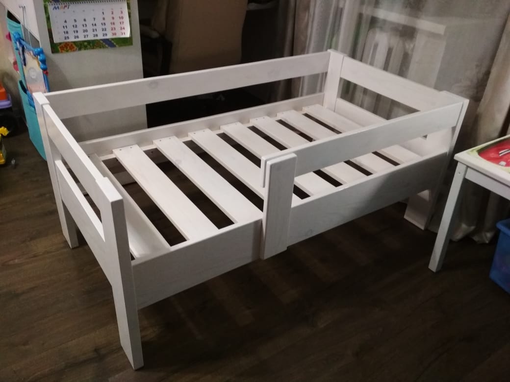

Кроватка из сосны. Всё тоже самое - ножовка, наждачка, напильник и клей ПВА)
Видимого крепежа нет - шканты и ПВА. Только внутри есть 4 металлических уголка.
Покрыта белым лаком полуглянцевым в 3 слоя со шлифовкой между слоями.

Большего размера пока не поместится в комнату. Лет до 6 -7 хватит. Если раньше не поменяем квартиру.

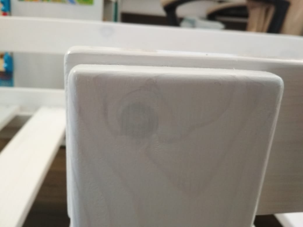

Меня в любой мебели всегда смущает если имеются острые трёхгранные углы. Рано или поздно об них поранишься, причём и не раз. Видеть их в детской мебели ещё гораздо боязней. Дети бегают, случайно падают, постоянно натыкаются на что-то. У вас я их насчитал как минимум восемь острых трёхгранных углов.
Есть фрезы для скруглений кромок дерева, но я и напильником на ЛДСП скруглял трёхгранные углы.
https://yandex.ru/images/search?text=фреза для скруглений углов&stype=image&lr=65&source=wiz
Sergaffan
СообщениеДобавлено: Пн 25-02-19 : 11-10    Заголовок сообщения: Ответить с цитатой
CoMpOsTeR писал(а):

Сейчас про углы пишитеSmile В комнате, где будет стоять кроватка - это не отдельная детская, а спальня родителей (моя), там же и кроватка для младшего стоит. В этой комнате если ребенок и находится, то либо спит, либо книжки листает. все действия в гостинной происходят. Но вот теперь сомнения - не пророк ли Вы)) Вдруг ударится.
На фото не видно, но я напильником и наждачкой скруглял углы. Фрезу мне "сувать" некуда, нет фрезера.
