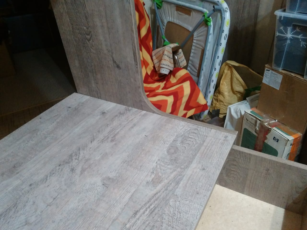

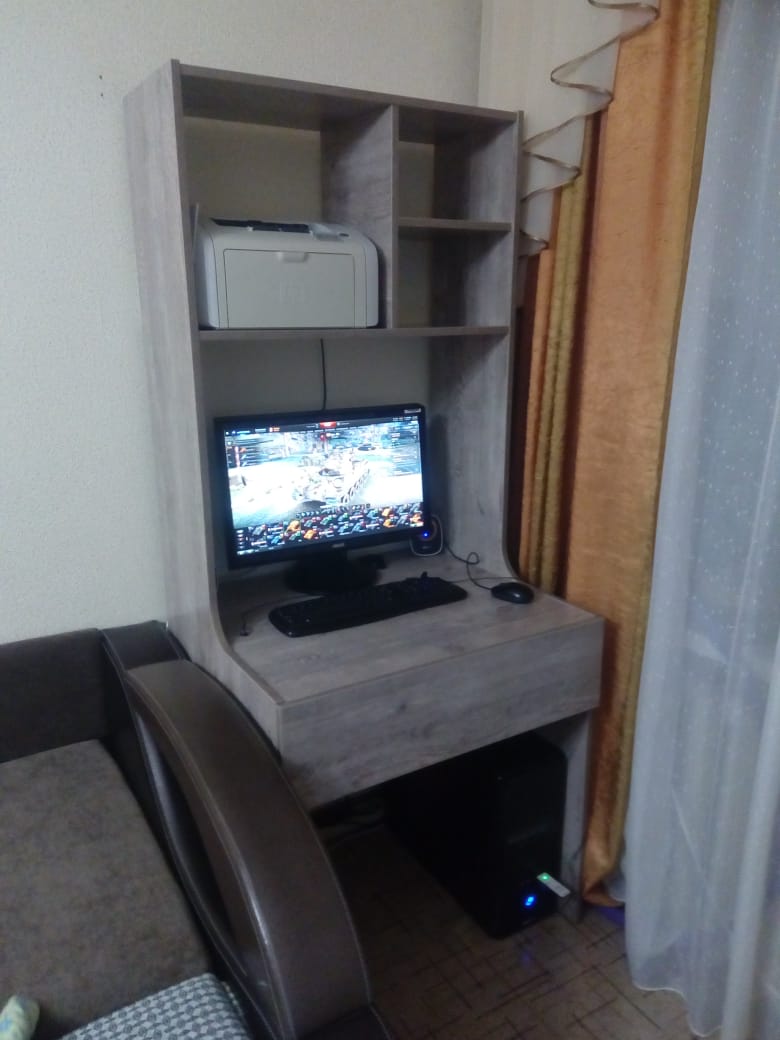

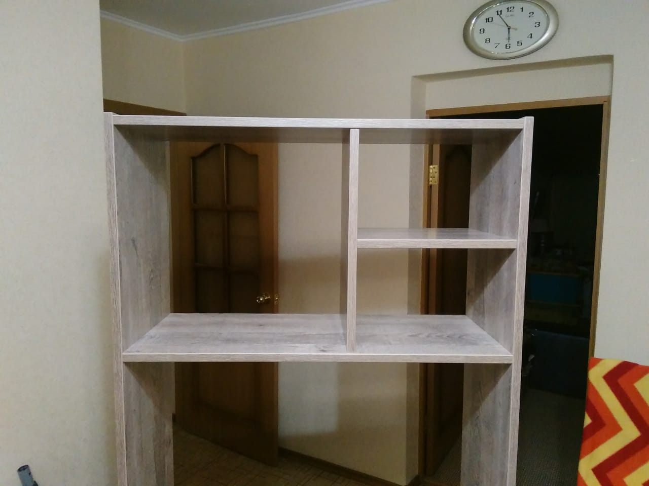

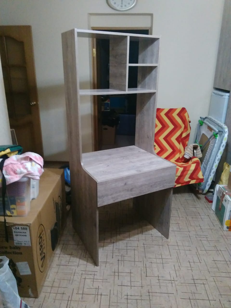

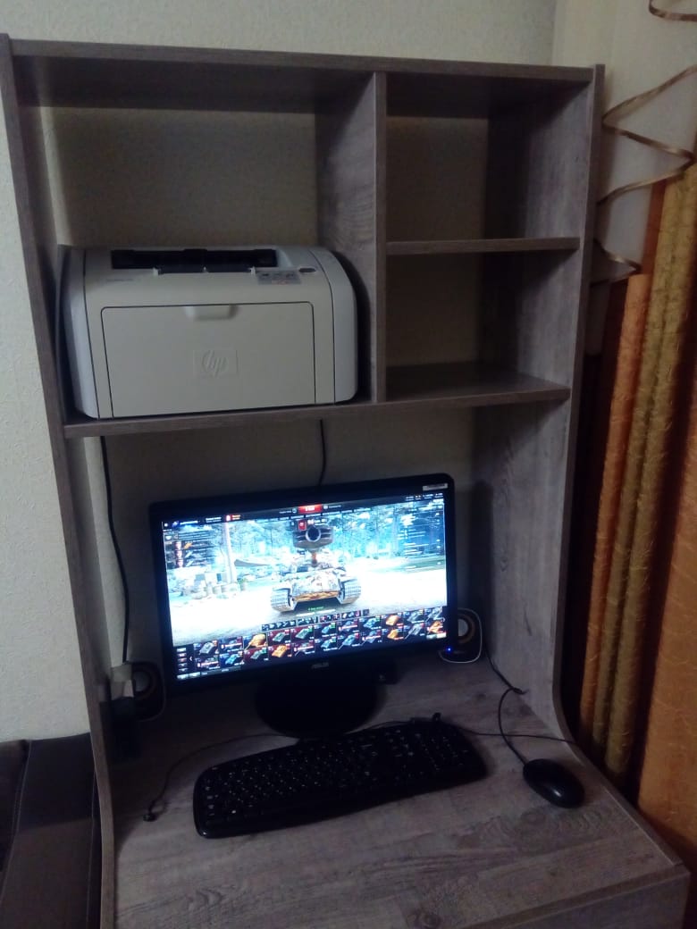

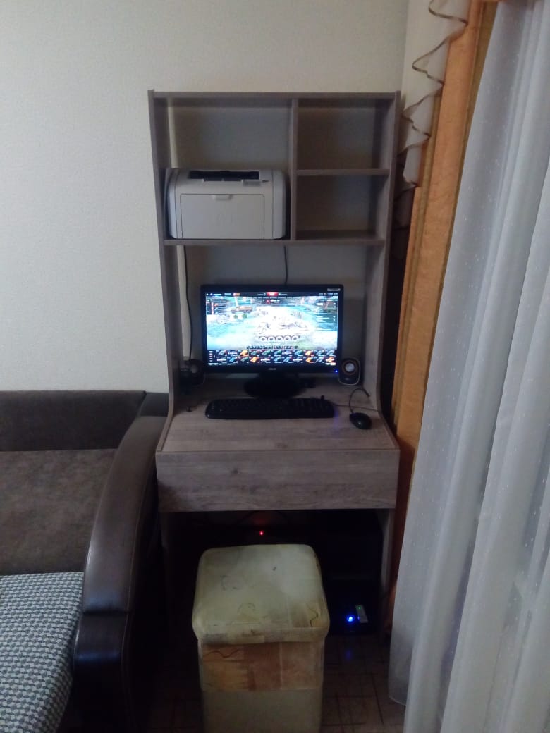

СообщениеДобавлено: Чт 8-11-18 : 21-19    Заголовок сообщения: Ответить с цитатой

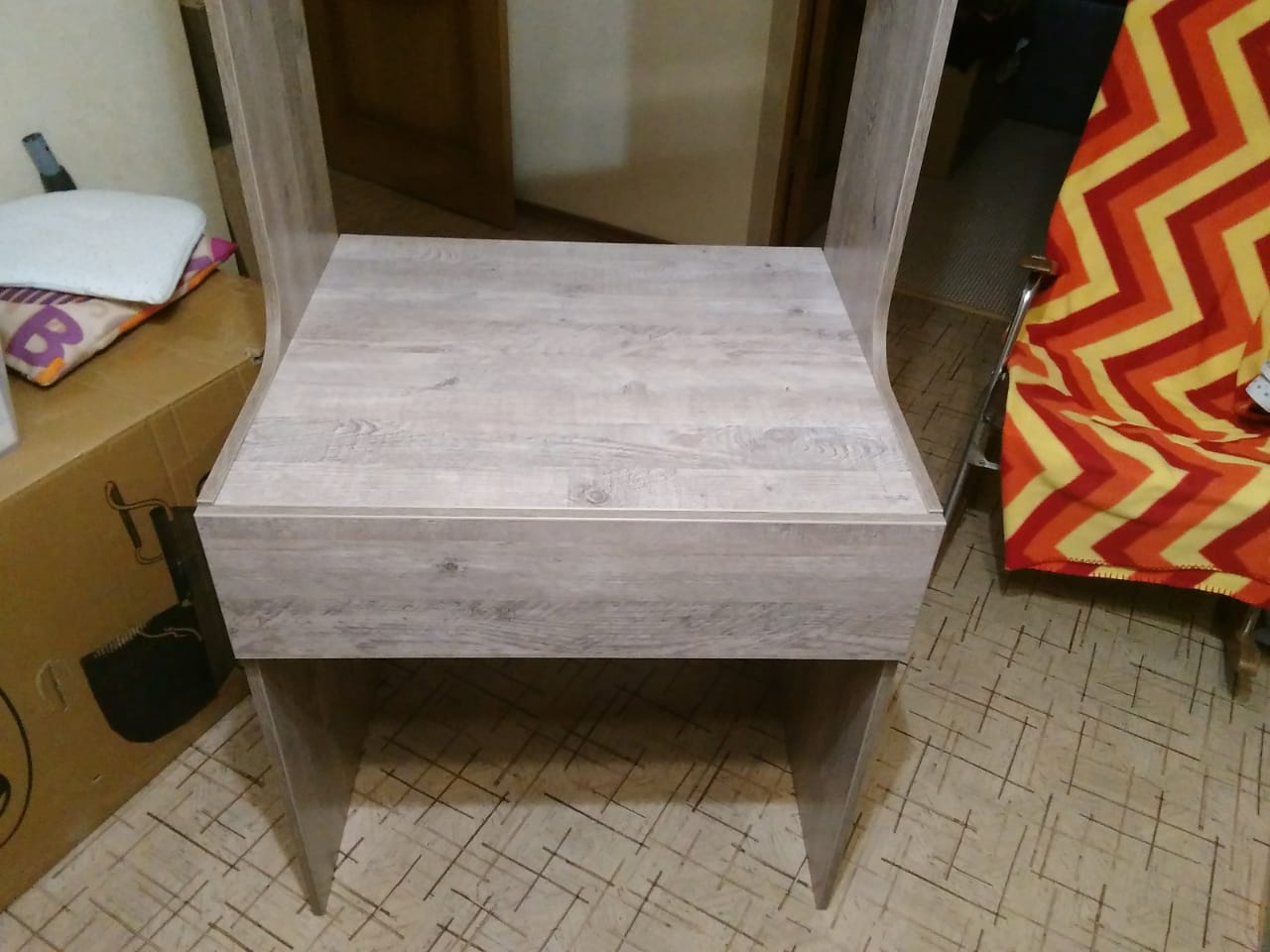

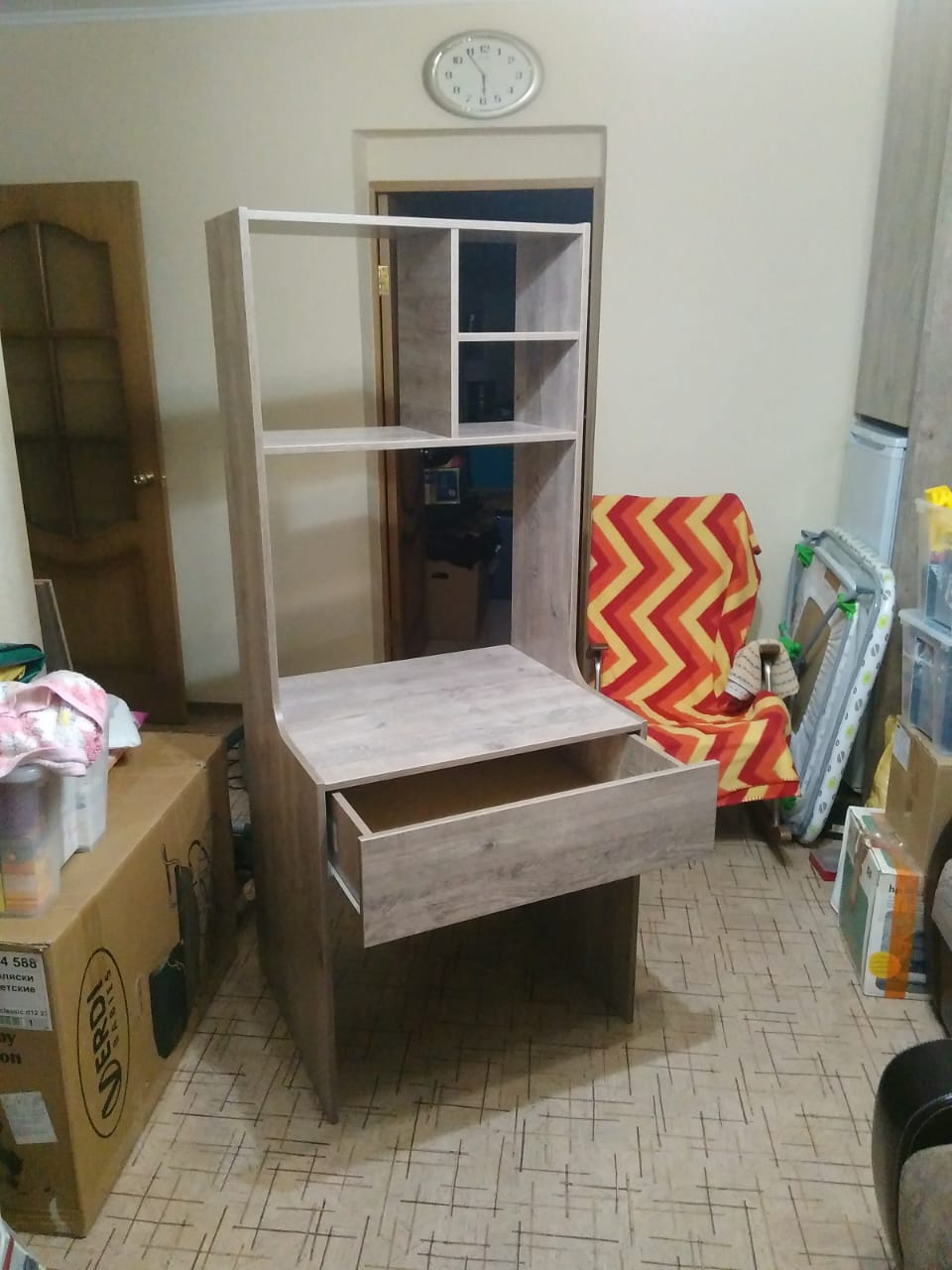

опять я Wink
прошу прощенья за много фоток:

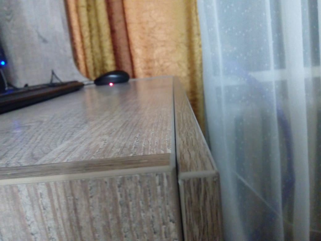

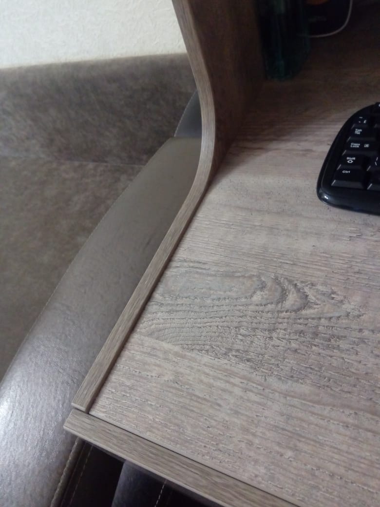

Короче что хотелось и воплотилось:
1. Боковушки цельные с красивым внутренним углом на уровне столешницы.
2. Полка точно под принтер с минимум пространства рядом.
3. На краях столешницы минимальные но бортики, чуть больше толщины кромки ( примерно 3 мм), ручка не скатиться.
4. Фасад ящика сверху вровень со столешницей, по 1 мм меньше с каждой стороны в отступ от боковушек во внутрь, БЕЗ РУЧКИ!!!
5 Ящик огромный!!!
Вообщем - кайфую!!!
Спасибо жене, она придумала, до этого сидел за этим:
.... ммм, нет, фото этого не вставлю, стыдно Wink
СообщениеДобавлено: Чт 8-11-18 : 22-05    Заголовок сообщения: Ответить с цитатой
Лучше системник убрать из под стола и сесть ровно по середине.
Скажи твердое НЕТ! Сколиозу. Smile
Кромки такие толстые где, почем?
Они влагостойкие, не пропустят воду внутрь дсп на краях?

СообщениеДобавлено: Чт 8-11-18 : 22-20    Заголовок сообщения: Ответить с цитатой
Это Мебельная Фабрика Сибирь Бетонная - 6, уже раз в 5 наверное у них заказываю. Правда щас оставил не лестный отзыв о их конструкторе, - так они меня линчевать хотят Smile))
https://novosibirsk.flamp.ru/firm/mebelnaya_fabrika_sibir_ooo_torgovyjj_dom-141265769352797/otzyv-4744689#comment-view-4227788
Это кромка - 2 мм. На счет влагостойкости сомневаюсь - НО!!!
В этом году увидел у них новую фишку - лазерную кромку. Пишут что влагостойкая!!!
https://mfsibir.ru/services/lazernaya_kromkooblicovka.htm
Просто представьте саму суть процесса: жена рисует мебель ......... и получает то что придумала!!! Ну чем это не волшебство?
_________________________
Толстая кромка конечно дорого!!! Вот например, в заказе было 5 листов, 1 лист стоит 2035 рублей. То есть за листы отдал 10 175 рублей. А вместе с распилом и кромкой получилось примерно 16 500 рублей.
Но!!!
Бл*! - ОНА СМОТРИТСЯ!!! ОНА ЧУВСТВУЕТСЯ!!!!
Вот я сейчас сижу за этим столом, и предплечья лежат как раз на кромке выдвижного ящика, рядом кромка от боковых стенок стола, гладкий внутренний угол.... Чувствуется что - ВЕЩЬ!!!
СообщениеДобавлено: Пт 9-11-18 : 09-16    Заголовок сообщения: Ответить с цитатой
Я бы умер за таким столом, где место под столешницей ещё и ящик занимает не хилый...
Мне всегда ногам места не хватает - коленками шевелить, чтоб не затекали, ногу на ногу положить комфортно...
А тут - ящик! Shocked
Да и ширина тоже не по мне: на работе стол 2м шириной, дома - 1,5м.
profi2307
СообщениеДобавлено: Пт 9-11-18 : 11-51    Заголовок сообщения: Ответить с цитатой
lol
Ну не знаю, я за компьютерным столом спокойно сижу, а по ширине....
До этого был 71 см - мне хватало, тут - 73. Это вынужденная мера. Дело в том, что и пенал под морозильную камеру и этот стол, стоят в одну линию с диваном и шкафом, который я сегодня начну собирать - последний из заказанных на СИБИРИ предметов.
То есть жена исходя из этих слагаемых и определяла размеры. Я не чего такого не делаю за этим столом чтоб мне тесно было.

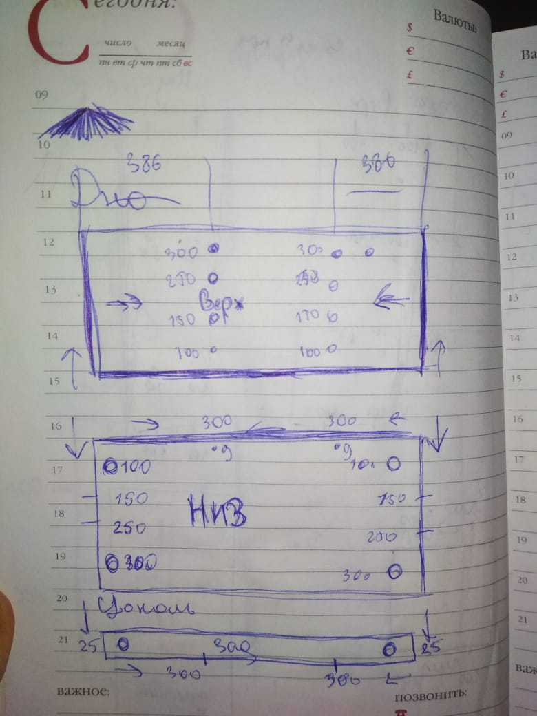

Присадку отверстий тоже в Сибири заказываешь, или сам делаешь?
Я что-то считал сколько выйдут все отверстия. У меня на Шкаф-купе, тумбу, стеллаж, комп. стол вышло бы больше чем на 8000р. Поэтому сверлил сам.

Я садился и на листке чертил каждую деталь, подписывал, и указывал где какое отверстие и под какой крепеж сверлить.))
Т.к. использовал минификсы, а там если не с той стороны отверстие сделать - деталь испорчена.

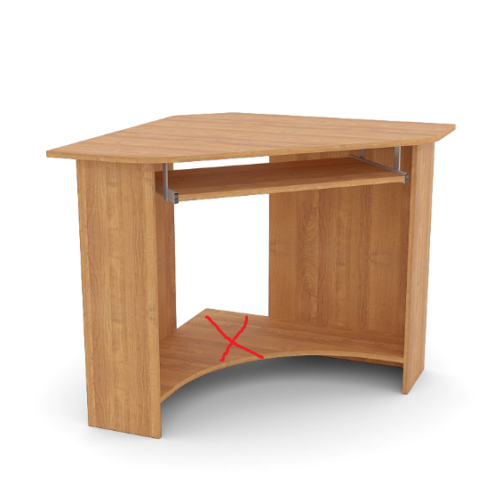

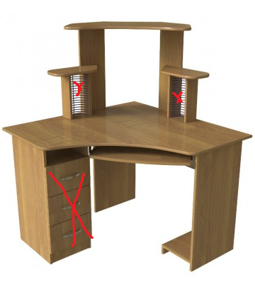

Ну так и глянуть б на него?

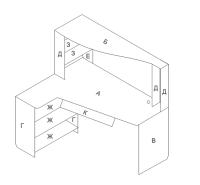

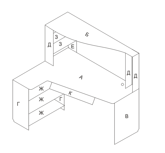

СообщениеДобавлено: Чт 15-11-18 : 15-41    Заголовок сообщения: Ответить с цитатой
угловой компьютерный стол
Вот такой, только из-за моего роста 186 см, нижняя доска и тумбочка выкинуты. также выкинуты решётки для CD-дисков. Стоит не качается, потому что стены держат, а плинтуса в тех местах убрал при ремонте

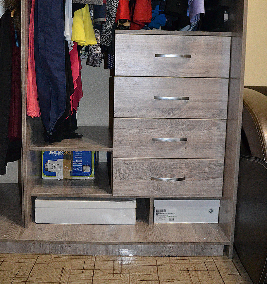

СообщениеДобавлено: Сб 8-12-18 : 21-33    Заголовок сообщения: Ответить с цитатой

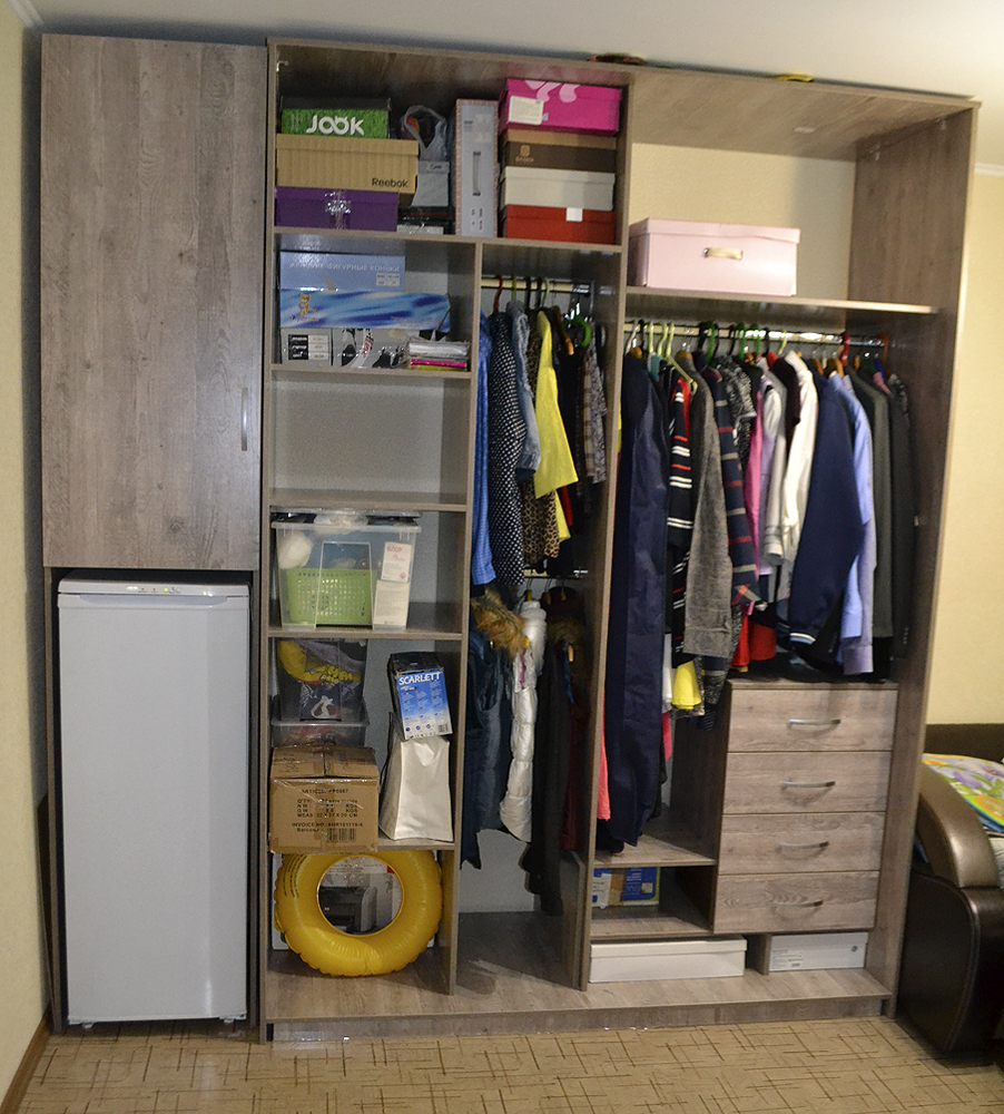

Осталось двери заказать! Некоторые полочки сделаны под конкретные коробочки!
