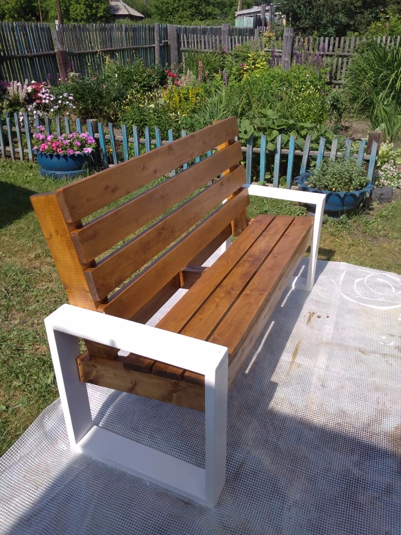

Родителей попросил еще нанести по слою антисептика и масла.
Получается сиденье и спинка покрыты двумя слоями масла (к слову межслойная сушка у него 8 часов, поэтому я не у спел покрыть вторым слоем) подлокотники они же ножки покрыты тремя слоями антисептика.
 Размер файла:  293.61 KB
 Просмотрено:  151 раз(а)
Defoliant
СообщениеДобавлено: Пт 20-07-18 : 18-36    Заголовок сообщения: Ответить с цитатой
Чисто визуально ножки - слабый узел. Без подпорного выступа, без паза, с таким рычагом спинки и весом конструкции, мне кажется сиденье быстро сорвется с ног... Возможно ошибаюсь, оценка чисто визуальная по личному опыту.
Sergaffan
СообщениеДобавлено: Вс 22-07-18 : 18-41    Заголовок сообщения: Ответить с цитатой
Доска 30-ка. Саморез 6х80. Даже немного попрыгал на ней - вообще монолитно стоит. Так что думаю всё норм должно быть.

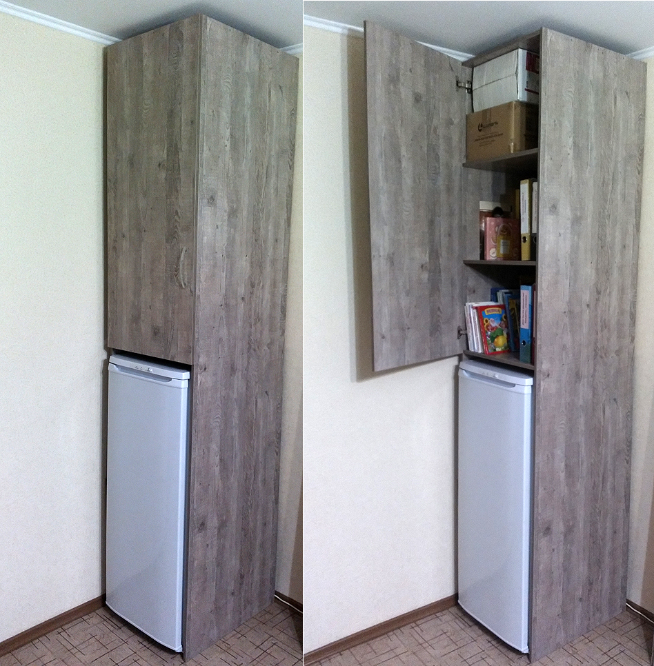

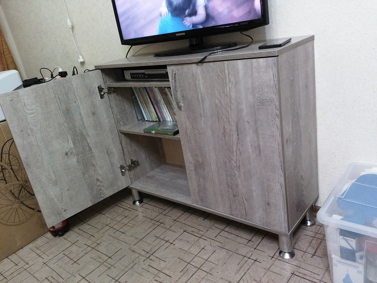

Первое называется тумбочка под телевизор а второе: пенал под морозильную камеру. Схема прежняя, жена рисует эскизы, я переделываю в деталировку. Еще будет шкаф и компьютерный стол. Стол - для меня Very Happy
СообщениеДобавлено: Вс 4-11-18 : 23-29    Заголовок сообщения: Ответить с цитатой
Конденсатор морозилки там охлаждается?
profi2307
СообщениеДобавлено: Пн 5-11-18 : 10-32    Заголовок сообщения: Ответить с цитатой
тоже думал об этом....
Оргалитом зашито только выше морозилки - там где полки. На фото видно не очень, но в реале, пенал касается в верхней точке стены, хотя сам без выреза снизу под плинтус - до плинтуса не доходит, то есть там щель не менее 25 мм. Сзади есть конечно перемычка в виде ДСП, шириной - 300 мм., вот и всё закрытие сзади. По бокам в пенале не менее 10 мм, сверху - 40 мм.
Что, есть мнение что нужно бояться за морозильный движок???
СообщениеДобавлено: Пн 5-11-18 : 14-45    Заголовок сообщения: Ответить с цитатой
Нет, если задняя стенка вентилируется то нормально тогда.
СообщениеДобавлено: Пн 5-11-18 : 16-05    Заголовок сообщения: Ответить с цитатой
У меня для вентиляции в чулане дырка пробита и старый кулер со старым БП приспособлен. Холодильник не перегревается.
profi2307
СообщениеДобавлено: Вт 6-11-18 : 13-19    Заголовок сообщения: Ответить с цитатой
тоже о таком подумал, ну или типа такого, но раз получилось не зашивать зад насмерть, подумал что вынужденных щелей будет достаточно
СообщениеДобавлено: Вт 6-11-18 : 15-49    Заголовок сообщения: Ответить с цитатой
Если есть куда тёплому воздуху вверх подыматься, то нормально всё
СообщениеДобавлено: Вт 6-11-18 : 16-06    Заголовок сообщения: Ответить с цитатой
https://youtu.be/MZD9dZtVyRU
djlab
СообщениеДобавлено: Вт 6-11-18 : 18-25    Заголовок сообщения: Ответить с цитатой

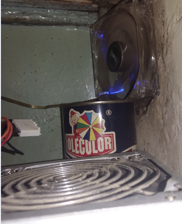

одно не понял, почему БП сразу к дырке не поставить? что бы уменьшить количество единиц в конструкции и бп сразу напрямую и свой нагретый воздух и чуланный будет выгонять.
СообщениеДобавлено: Вт 6-11-18 : 18-48    Заголовок сообщения: Ответить с цитатой
БП нельзя запускать без нагрузки - сгорит. А комп он не тянет - сдулся. Кулер - это нагрузка. И выкидывать жалко. Он в компе горизонтально стоял и сильно трещал, а дырку вертикально закрывает и работает бесшумно почему то. Ну и светится ещё светодиодик красиво. В общем всё это было бы на помойке, но оказалось в чулане при деле.
djlab
СообщениеДобавлено: Вт 6-11-18 : 19-21    Заголовок сообщения: Ответить с цитатой
Штатный кулер - не нагрузка? Smile
СообщениеДобавлено: Вт 6-11-18 : 19-50    Заголовок сообщения: Ответить с цитатой
Является ли нагрузкой штатный кулер блока питания
Цитата: "...мощные блоки питания могут не запускаться без нагрузки, поэтому при проверке таким способом(закорачивая зелёный провод с любым из чёрных) блок, скорее всего, включится на долю секунды и тут же выключится — сработает защита от перенасыщения магнитопровода силового трансформатора.
Чтобы включить такой блок, следует обеспечить ему минимальную нагрузку — например, подключить несколько жёстких дисков или ламп накаливания..."
У меня кулер обеспечил минимальную нагрузку. Да и всю мою приладу не видно снизу. Чтобы показать пришлось наугад смартфоном фотать.
СообщениеДобавлено: Вт 6-11-18 : 19-52    Заголовок сообщения: Ответить с цитатой
Ну, у тебя вообще мощнейший там стоит. Чего смеяться то? Старым БП пофиг на нагрузку.
СообщениеДобавлено: Вт 6-11-18 : 19-58    Заголовок сообщения: Ответить с цитатой
djlab
Ну можно я туда не полезу? Крутится и пускай себе крутится. Уже второй год непрерывно и ничего. Wink
