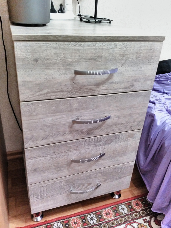

пока без ножек preved
Кстати, стул стремянка - ОГОНЬ!!! А как делать этот ласточкин хвост? муторно?

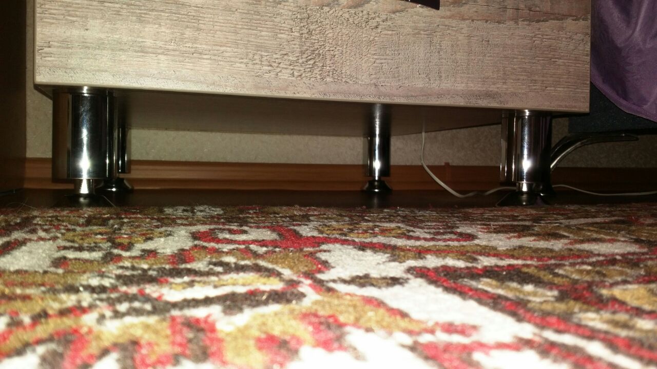

Понятно что 4 ящика уже хотелось бы ставить перекладину, и поставлю, чтоб стенки не разъезжались. Сегодня купил ножки в Центре Мебельной Фурнитуры на Мира. Те что в Леруа 225, у них чуть больше 50. Не один в один конечно но внешне визуально и при монтаже - не какой разницы!

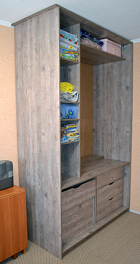

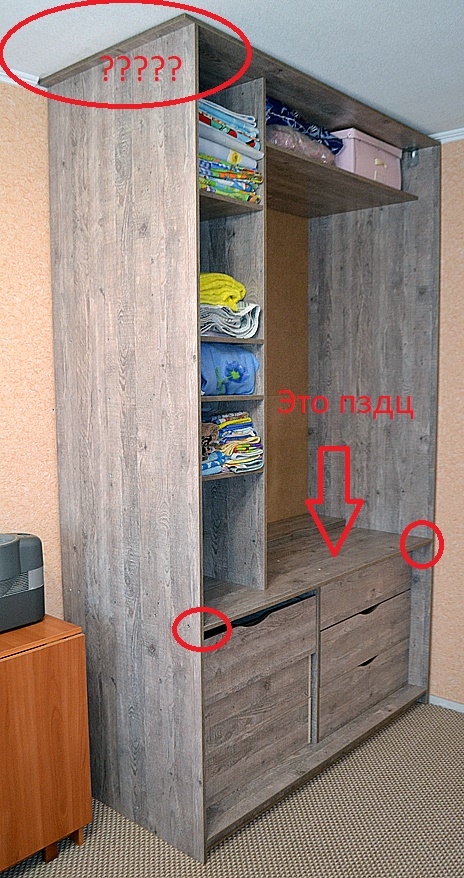

Вопрос к мастерам: кто заметил в конструкции шкафа ошибку и какие есть идеи по её устранению?
СообщениеДобавлено: Ср 14-02-18 : 15-10    Заголовок сообщения: Ответить с цитатой
Я не мастер, но отпилил бы вернюю крышку со стороны стены и сдвинул, чтобы она стояла на обоих боковых поперечинах шкафа вровень с ними. А то потолок кажется кривым. Smile.

profi2307
СообщениеДобавлено: Ср 14-02-18 : 15-29    Заголовок сообщения: Ответить с цитатой
Изначально планировалось что шкаф будет стоять спиной к рядом стоящей стене. Но, как обычно, жена передумала по ходу дела. Крышка шкафа не упереться с другой стороны. Тут страшней беда Shocked

profi2307 писал(а):
Тут страшней беда
Левый верхний ящик имеешь ввиду? Икакие то выемки для рук для открывания не понятные. Я бы лучше с фурнитуры нормальные ручки подобрал. А так у ящика откручиваешь лицевую панель и прикручиваешь чуть выше. У старой стенки было так у двух ящиков. И вместо штатных винтов в готовые отверстия привёртывал в другие места обычными саморезами. Иногда помогает смена всех ящиков местами - вдруг что то подойдёт
Не ясен смысл выпирающей крышки шкафа..
Главная проблема в том, что крышка над ящиками сделана глубиной как дно, а нужно было глубиной как полки. Как это исправить - только разбирать и отпиливать заднюю часть, чтобы кромка спереди не пострадала, ну и присадку отверстия переделывать.

profi2307
СообщениеДобавлено: Ср 14-02-18 : 17-21    Заголовок сообщения: Ответить с цитатой
Sergaffan Под столом!
Верно!!!!
Крышка над ящиком планировалась свисать одинаково с каждой стороны, но наклоны стен потребовали другого ее положение. Жену не раздражает а мне вообще по *уй. Хотя конечно как то неправильно что ли смотрится..
Только это уже типа последствия. Изначально эта полка над выдвижными ящиками так и была - как всё внутри - 600 мм. НО!!! Обратите внимание на нижний ящик!Там с низу под фасадом совершенно нет зазора для нижнего профиля. Далее, Вертикальная стенка над этой полкой, она давит прям посредине в 1/2 этой полке. Это беда!!!
В результате размышлений пришли к выводу что двери уже не будут закрывать выдвижные ящики. Поэтому эту полку и выдвинул вперед в уровень - 700 мм.
Размышляю над дверью просто с ЛДСП, получается весь в 18 кг. Мне кажется и это много. Теперь иду в направлении дверей тоб они по верху катались, но пишут что такие дорогие. Короче туман....
От ручек отказались в угоду выпилов чтоб не было препятствий для дверей да и оригинально вроде.
