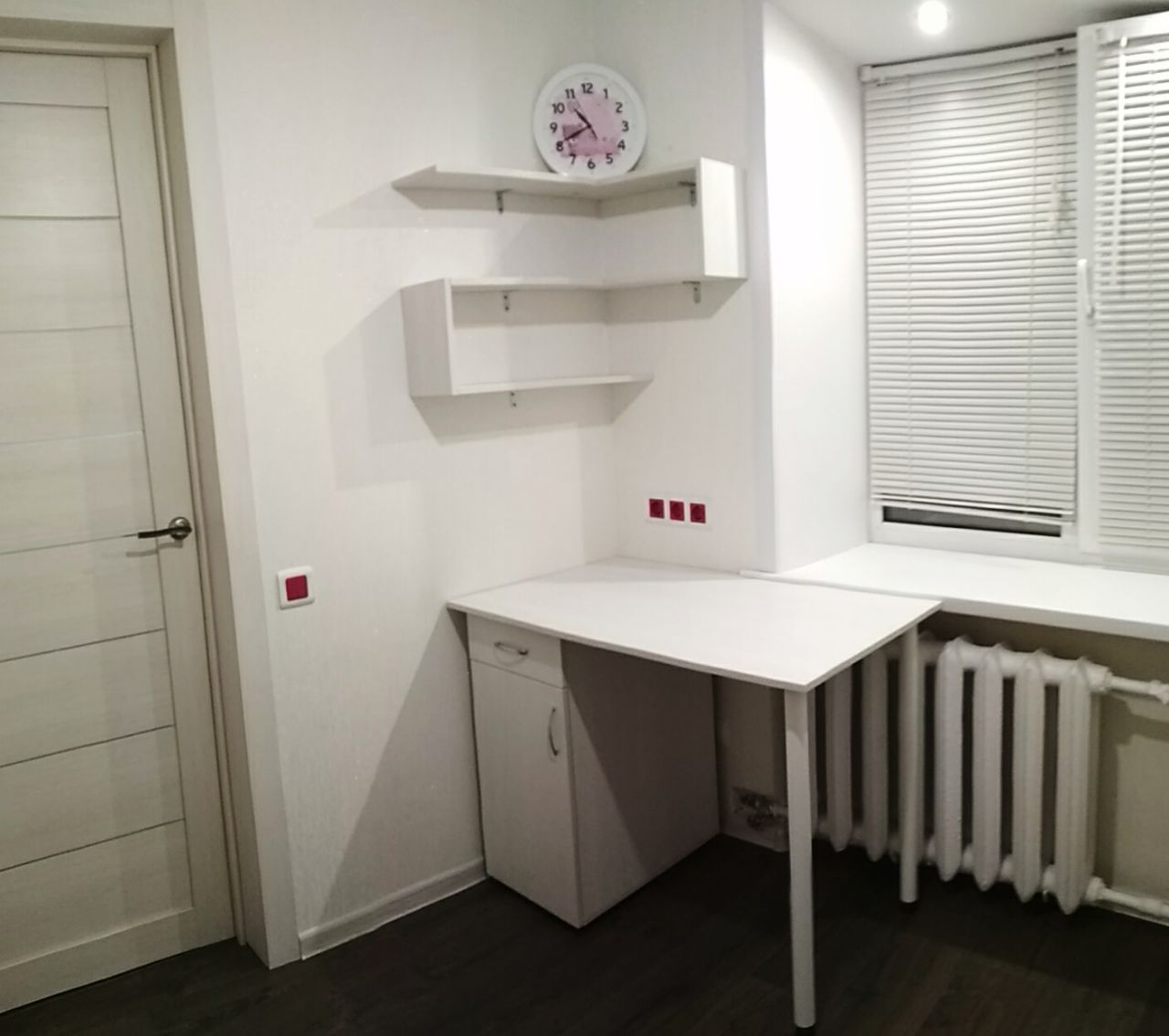

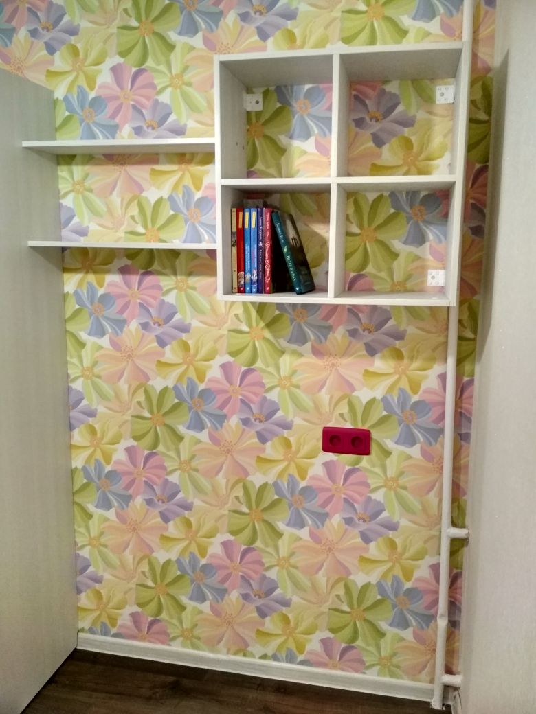

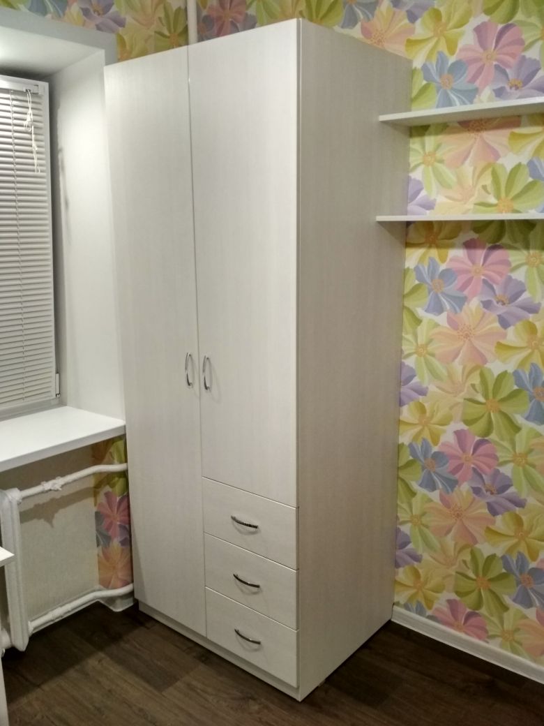

Сделал мебель в миниатюрную детскую.
5 дней ушло на присадку всех отверстий и сборку мебели.
Чертил всё сам из головы, распил заказывал в МФ Сибирь.

Не фига вы рукастые!!! В электричестве не шарю, но мебеля то, а!!!!! Respect
Во сколько обошелся один шкаф? Тяжело посчитать?

Распил был общий на весь комплект, поэтому могу только примерно.
На шкаф ушло около 9 кв.м ЛДСП, т.е. будем брать как 2 листа.
Получается:
    ЛДСП - 3330р
    Распил - 520р
    Поклейка кромки - ~300р
    Сама кромка - ~500р
    Фурнитура, крепеж - ~1800
Итого шкаф ~ 6450р
Ну а вообще эта мебель вышла в 12800р

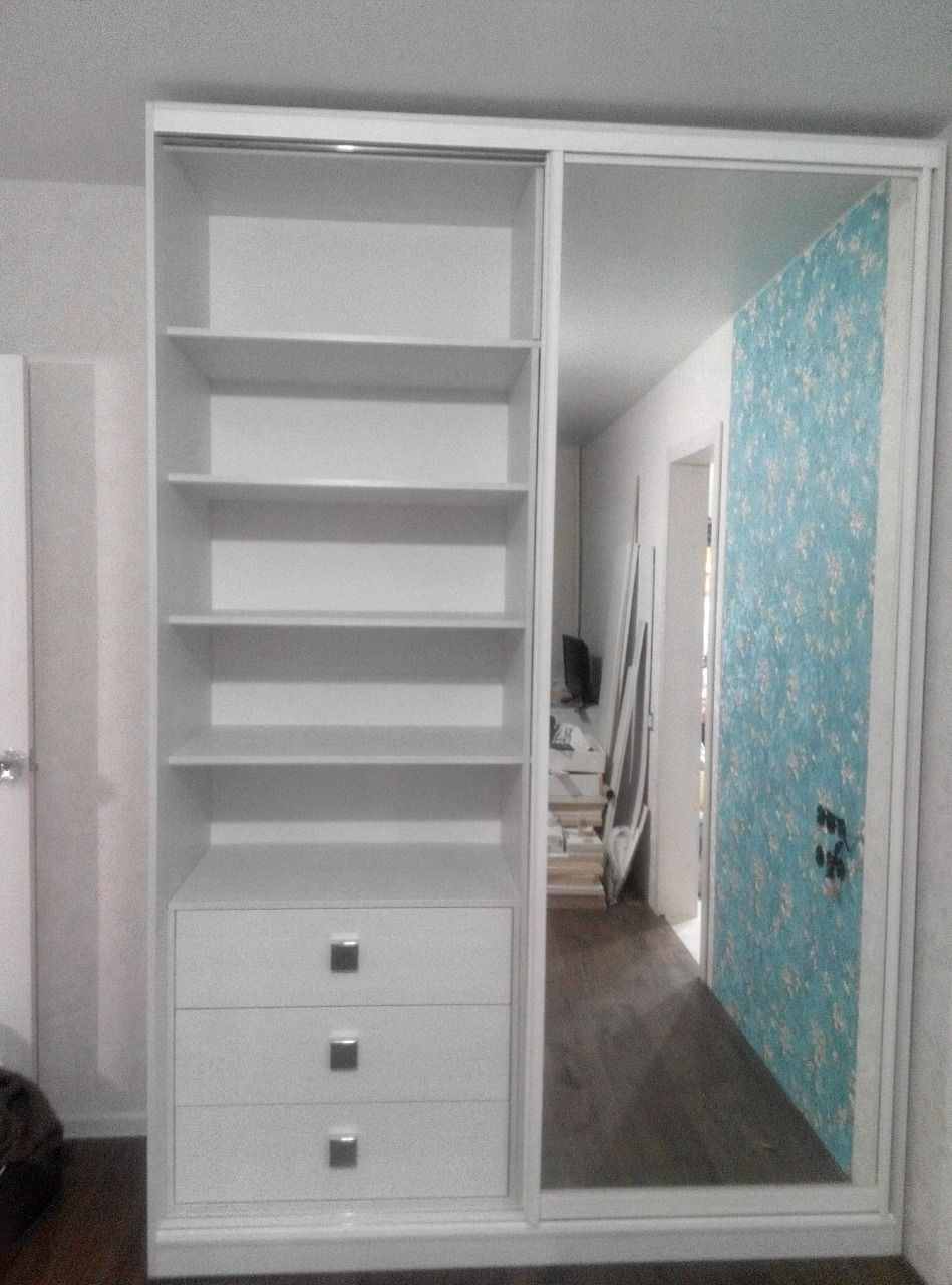

Что использовалось в качестве дверей в шкафу купе? Мне тоже предстоит делать. Я пока слабо представляю двери. Жене хочется с цветами и печать, орхидеи.

Мне кажется, что если хочется красивых дверей - то проще искать фирму которая этим занимается, и покупать готовый комплект дверей. (для примера).
Т.е. покупать отдельно стекло/зеркало/оргстекло, потом печатать на нем то, что хотите - дороже выйдет.
Я использовал тупо зеркало...банально, ага blum

Шикарный шкаф!!!

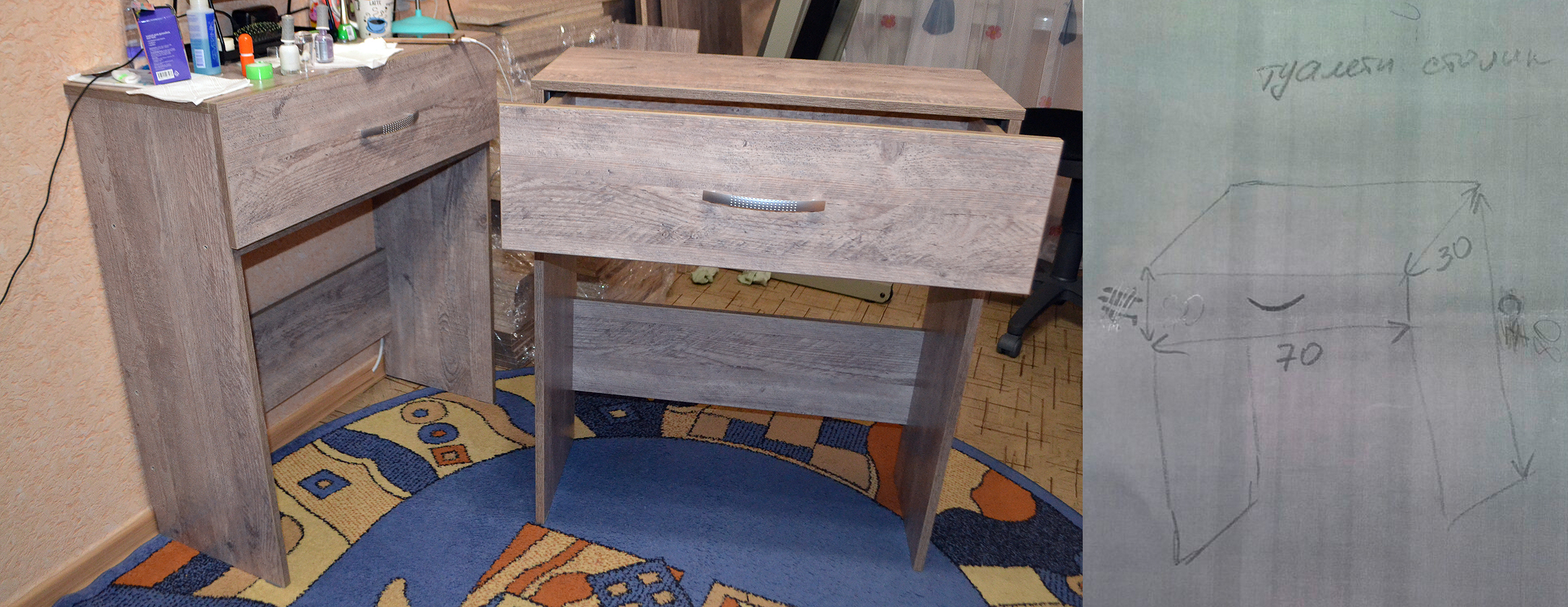

Я же только вышел из Новогоднего каматоза и вот собрал пару одинаковых туалетных столиков (эскиз жены рядом):

любой даунёнок сможет превратить такой эскиз в заказ для мебельной фабрики СИБИРЬ, тем более там лишь один выдвижной ящик, делов всего то соотнести под столешницей две ноги на расстоянии учитывающим занимаемое пространство под направляющие и толщину двух стенок ящика, прилепить снаружи фасад с ручкой. Придумать что по низу ног не помешала бы дополнительная планка для крепости а потом по готовым деталям лишь не криво просверлить под конфирмат да закрутить их. Ну кромку раскидать по краям где дешевая где дорогая да учесть ее при соприкосновении рядом располагающихся деталей чтоб не так сильно косо было...

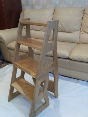

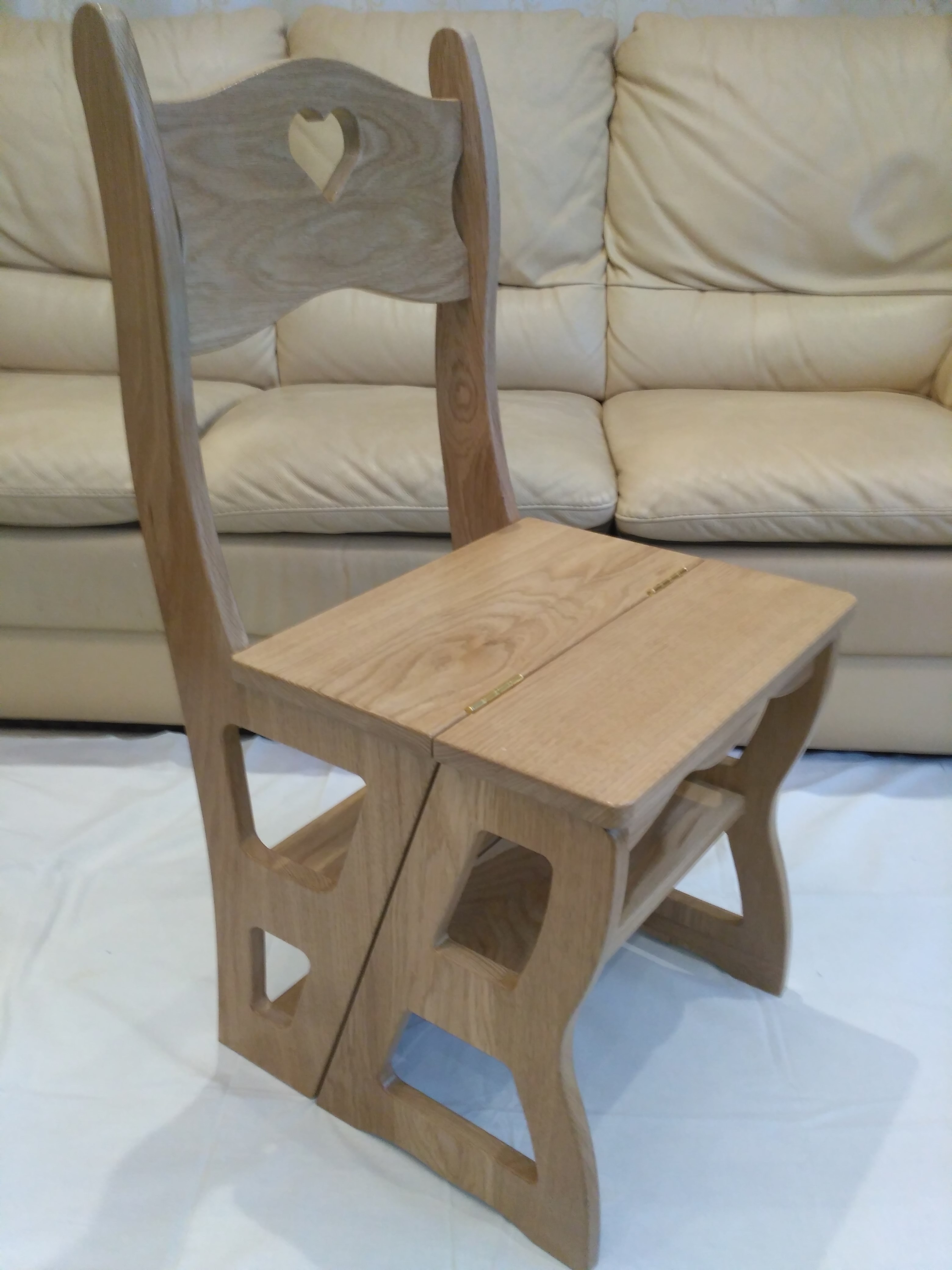

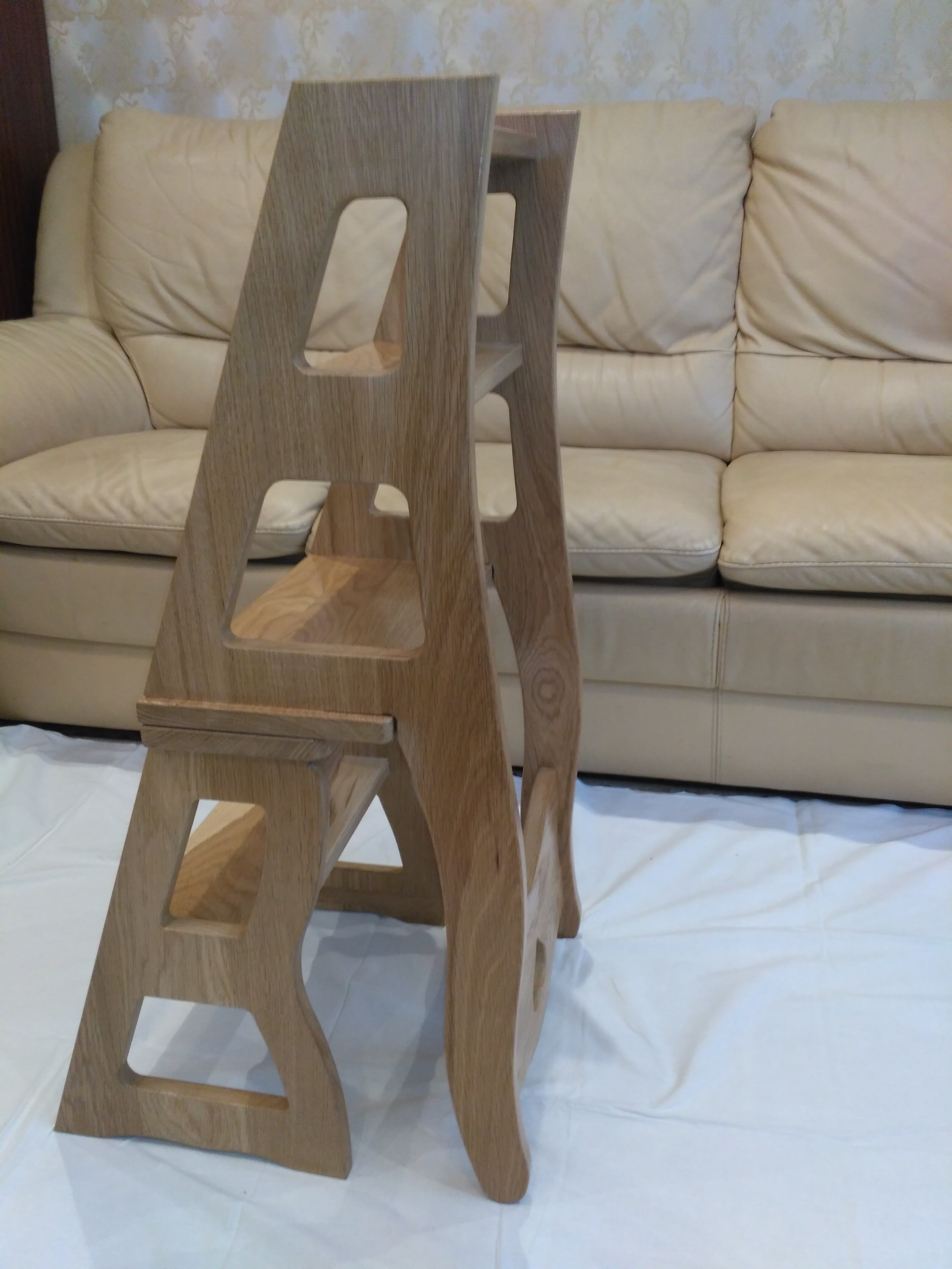

Всех с Рождеством!Стул-стремянка из дуба. Кроме петель нет ни одного самореза(конфирмата)
Все собрано на соединение ласточкин хвост.В спинке только восемь шкантов.

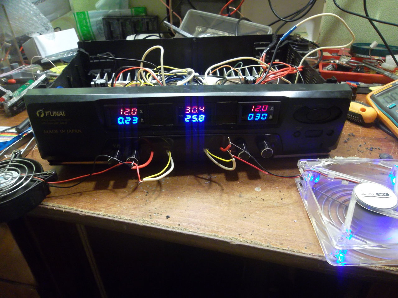

А когда делаешь 2 полярный, тогда вообще красотища. 2 по 30в 3а.
имеет возможность включения 2 полярного питания +и- 30вольт.
