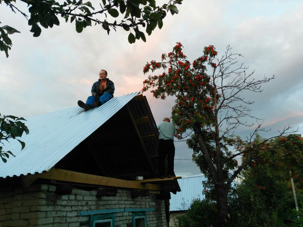

В очередной раз подвергся увольнению (рад за всех кто рад Smile ), и жена решила что это и есть лучшее время для замены крыши на даче у мамы:
купили профнастила на 16 000 рублей, дерева на 8 000 рублей, ну там саморезы уголки остальная фигня и вот:

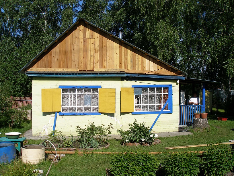

В результате: теща счастлива, наш ребенок на каникулах спит в доме в котором не капает с потолка, жена сдержано довольна, работы нет Smile
Что поразительно....

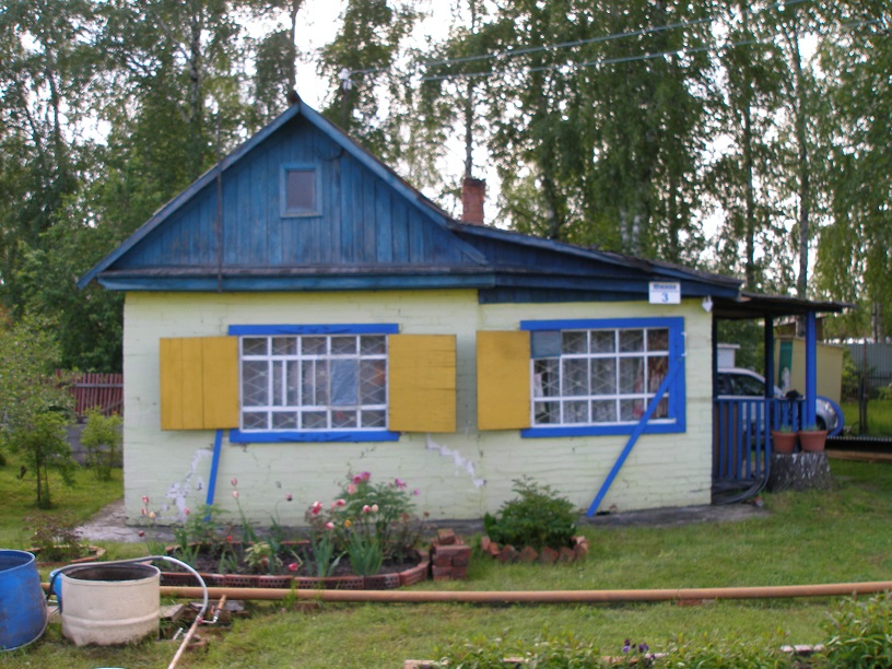

Как видно на первом фото, ранее крыша была лишь на одном помещении, (второе думаю появилось позднее) и те мутни кто "растягивал" крышу на второе помещение, под малюююююсеньким углом положили такие "лаги".... ну как сказать, вот взяли прям гавно, причем не нашлось говна нужного размера, и соединили его гавном. И на фоне таких игрищь с отходами жизни деятельности, нет не чего удивительного что зимами толща снега вывернула эти типа лаги и толь порвалась. Назвать людьми этих умельцев заставить себя не могу, понятно что раньше ОЧЕНЬ было туго со стройматериалами, но это же КРЫША мать их ....
Можно простить что в обрешетки не было двух одинаковых досок, но ляпать такое .......

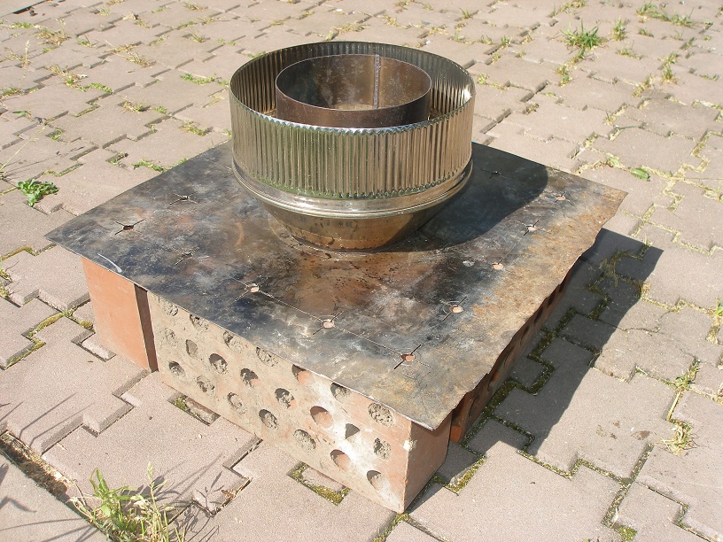

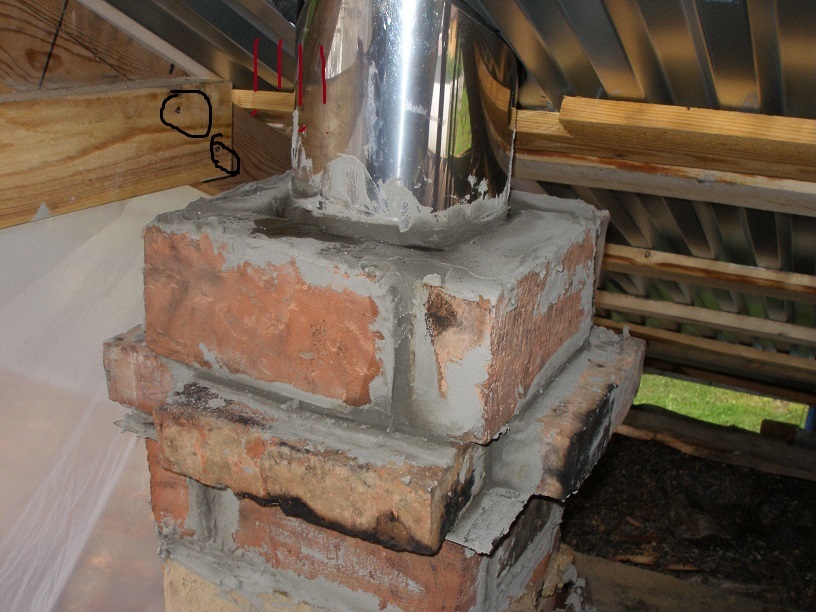

И еще, подарком так сказать: как перейти с кирпичной трубы на трубу сендвич:

На первом фото ещё и труба ниже конька - косячок.....

Да, действительно, в кирпичной трубе площадь была 19 см2, а металлическая гораздо меньше, потом еще метровую часть добавили и тяга стала прежней при меньшем диаметре трубы и выше конька.
4.3х4.3см? Так мало?
А каким раствором кирпичи скреплял? (У меня на даче верхние кирпичи поотвалились. Надо наращивать 1 ряд.)

цветовая гамма у домика шикарная... тонкий троллинг!) Respect

Прошу прощения, в трубе был квадрат 19х19 см.см., зарапортовался ...
Кирпич клал с плиточным клеем, тот что остался от ванны с дельфинами Smile
Ударял позже рукой по трубе - держится!
ммм ... ну я не знаю, красила теща, мы либо привыкли все либо нам по х.., весёленко же все равно Wink

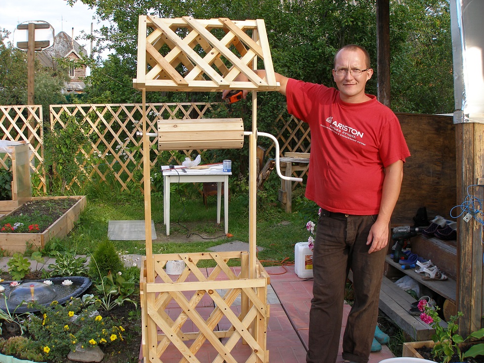

СообщениеДобавлено: Пн 13-07-15 : 15-45    Заголовок сообщения: Ответить с цитатой
СообщениеДобавлено: Вт 14-07-15 : 10-05    Заголовок сообщения: Ответить с цитатой
не плюй в колодец Smile

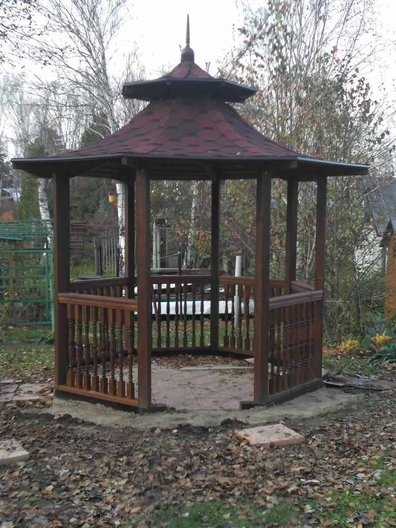

Поработал летом.Жаль из за дождей не успел доделать
Это еще очень мягко сказано....
Вообще зла не хватает, мало того что ты взял отпуск, есть деньги на материалы, инструмент есть, но этого мало если нет погоды
Мальчик с рябиной ("лето" 2017) lol
СообщениеДобавлено: Вт 17-10-17 : 09-16    Заголовок сообщения: Ответить с цитатой
Суперская беседка! Прямо произведение.
красиво достаточно, но дорого же, или дядя на балясинном заводе работает?
Практично? В композиции с остальными постройками?
