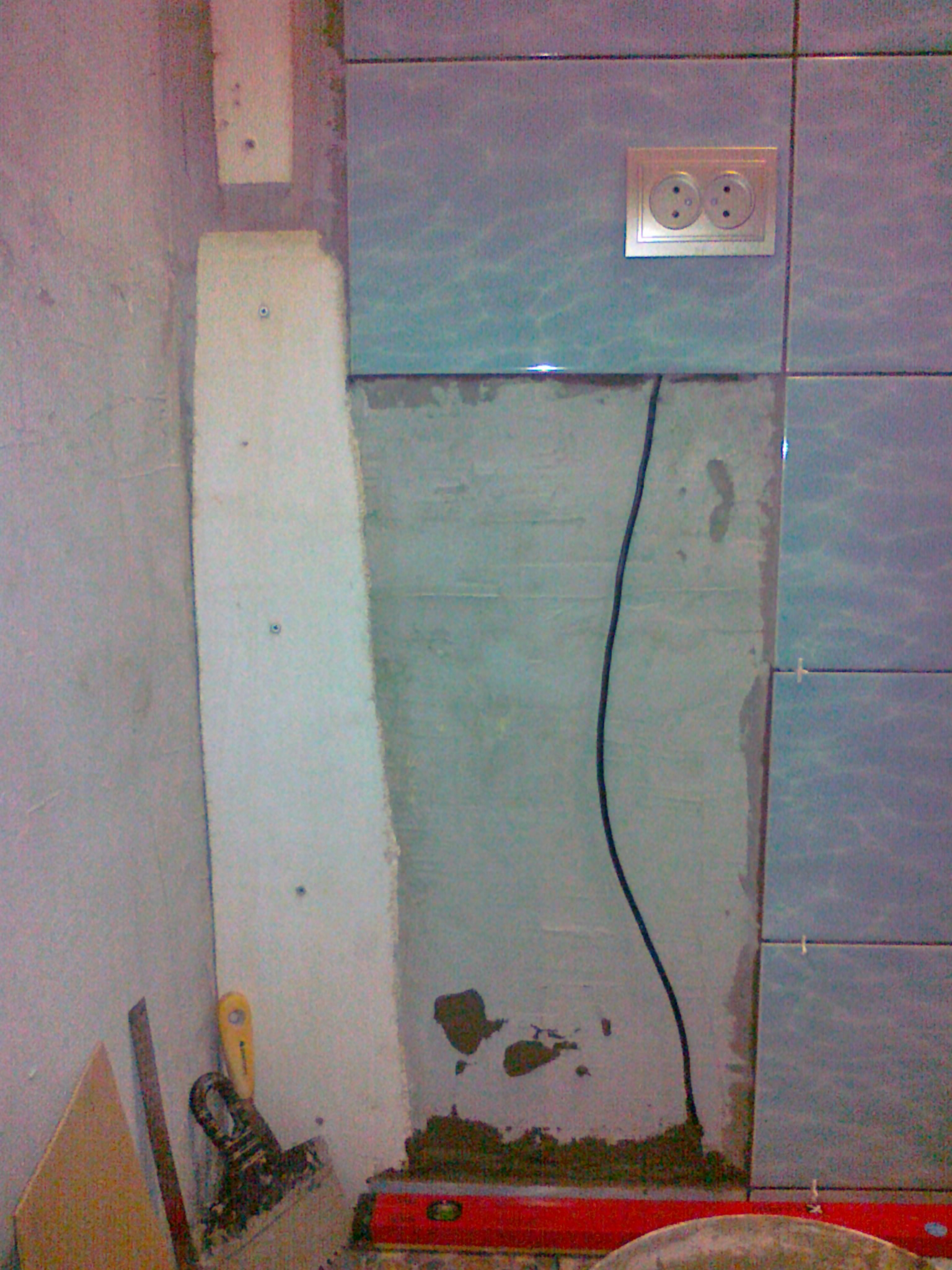

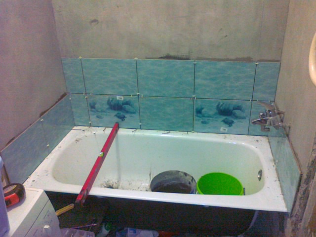

Я четыре недели потратил, но я халявил, начинал в 11 самое раннее наверное, правда были дни что и до 21 и 22 часов колупался, но я по натуре капуша, поэтому не удивительно для самого. В субботу в воскресенье на даче был занят.
Полотенцесушитель ставили считай пол дня ушло.
Отцу ездил помогал баню обшивать,
электрику проводить - 4 дня минус.
Вообще много нюансов, у меня родственник ремонтами занимается, говорит в ванне без ванны за 2 дня выложил.
У меня же ванна стояла, уже трудность, можно закосячить если мыши в руках вскипят с плиткой в руке.

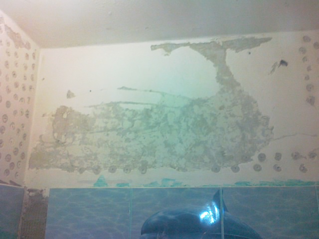

Какая поверхность останется после сдирания старой ? У меня плохая, местами масляная краска, выше - известка, сдирал остервенело, пропитками покрывал, ПВА...
Как стены наклонены? У меня 2 стены с разницей до 50 мм "падали". Компенсировал листами гипсокартона и стекломагниевого листа, чтоб такой толщины клей не класть. Резака не было по кафелю, записывал размеры, брал плитку и в выходные на даче резал болгаркой с диском по бетону, пыль стояла - перед соседями было стыдно. С другой стороны, проводишь линию победитовым сверлом с визуальным нарушением глазури, с обратной стороны ножовкой по металлу пилишь хоть на 1 мм, а края на 5 мм но полностью, 10 минут в воде, жестко кладешь сверху до реза хороший брусок и с усилием резко через грань стиральной машинки без сякой пыли ломается. Раз 10 на большом камне с водой шерканешь - ровный край!
Розетку ставить - тоже различные варианты,
так что в среднем думаю если подходить нацеленно при условии что ВСЕ стройматериалы и инструменты у тебя есть и и ты не тратишь время на разъезды по магазинам - за неделю можно выложить ванну.
А если еще не наводить порядок к приходу вечером родных Wink то и еще быстрее

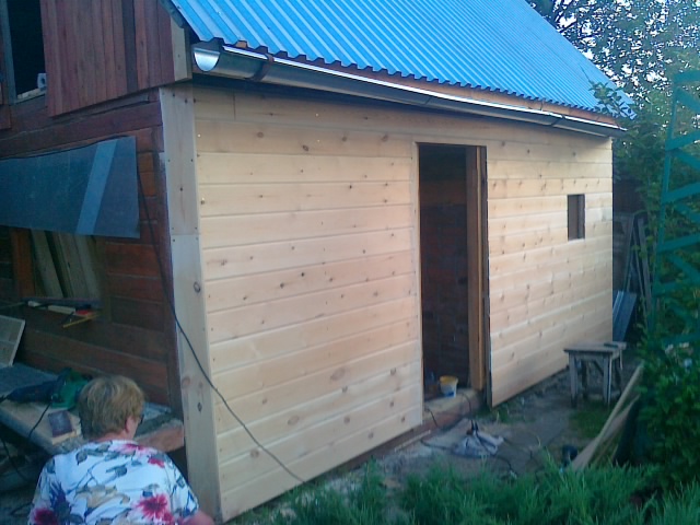

profi2307
СообщениеДобавлено: Вс 10-08-14 : 22-58    Заголовок сообщения: Ответить с цитатой
вот сегодня на даче занимался

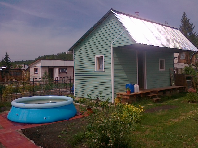

СообщениеДобавлено: Вс 5-10-14 : 16-20    Заголовок сообщения: Ответить с цитатой

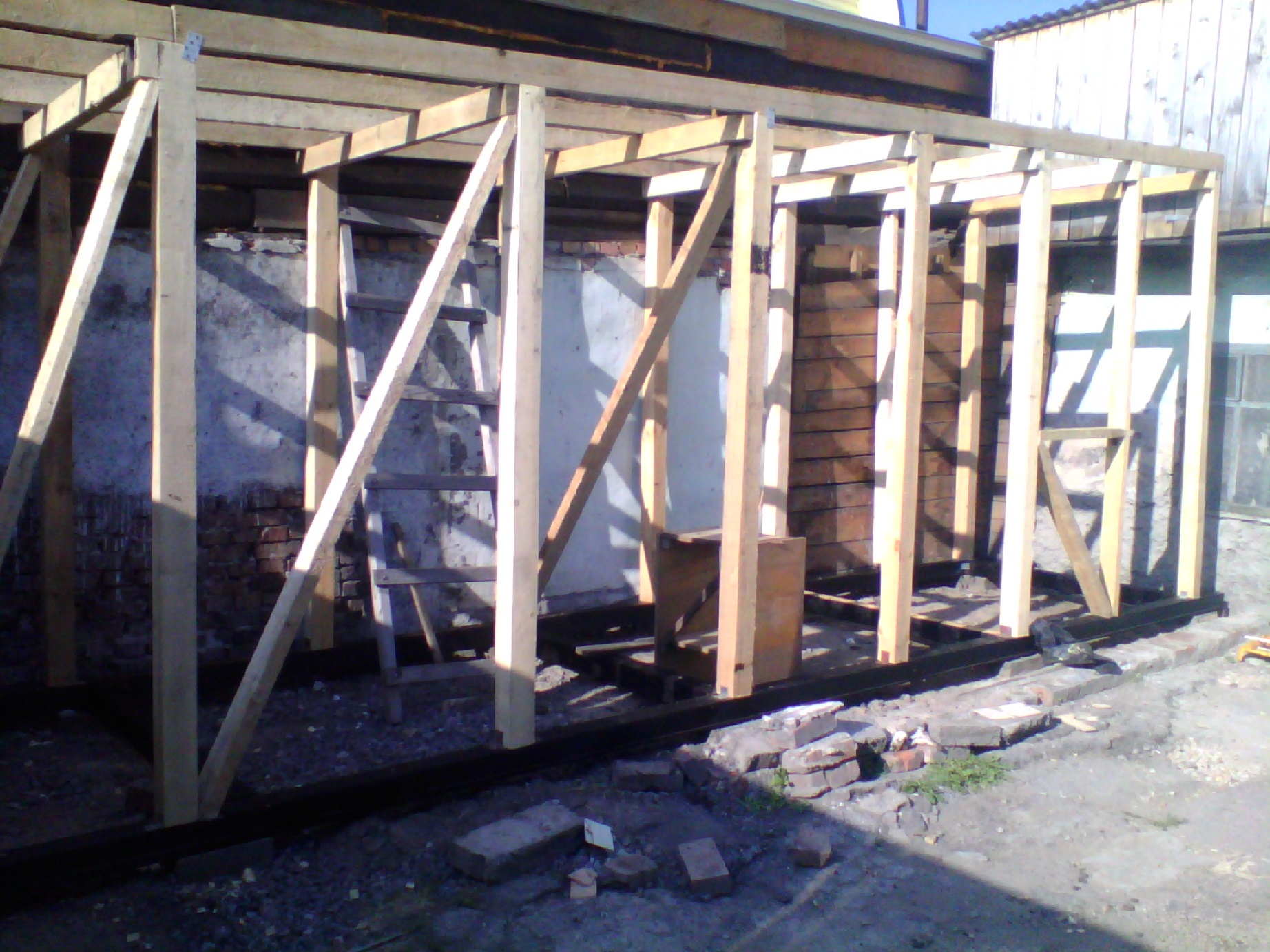

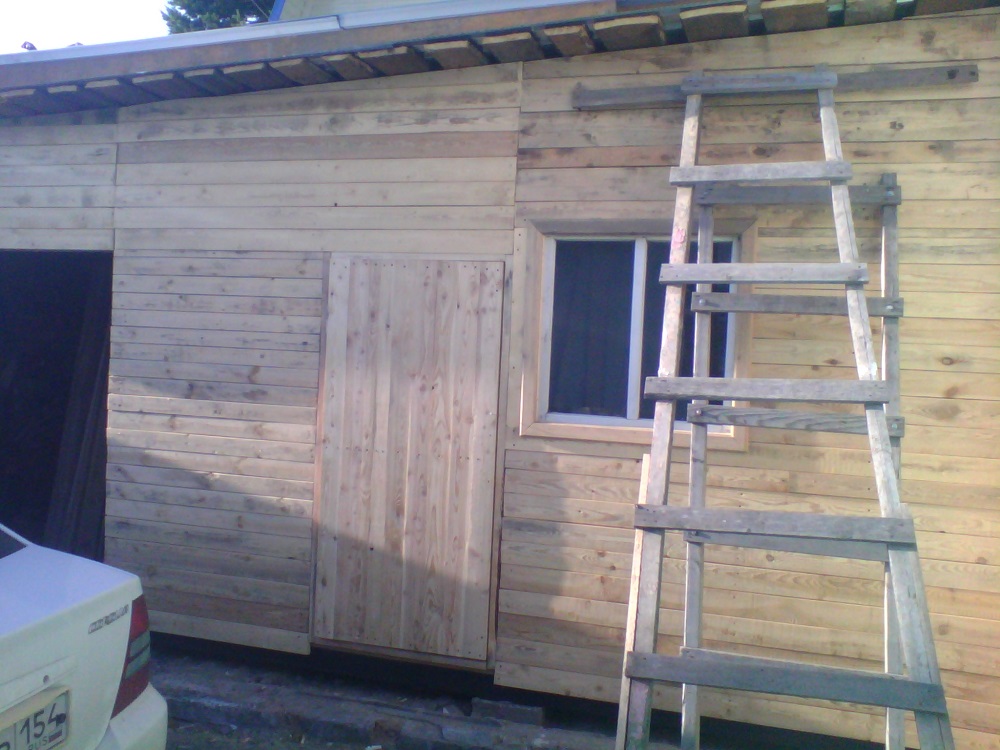

четверо выходных..
 Размер файла:  205.85 KB
 Просмотрено:  213 раз(а)
 Размер файла:  625.2 KB
 Просмотрено:  235 раз(а)

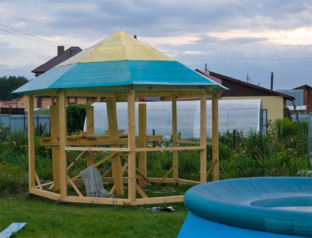

Тоже похвастаться?
Ну, вот, беседка. Ещё неоконченная на этом этапе, обрешётку так вообще в следующем году сделаю (кстати, нигде готовые решётки деревянные не продают? ). Извлёк ряд полезных уроков, типа:
1. С восьмиугольником работать проще, чем с шестиугольником
2. Поликарбонат - классная штука, но на газоне бросать даже в пасмурную пагоду дольше, чем на полчаса, - не стоит.

красивая!
У меня жена тоже хочет беседку Sad
только цвет крыши как то ... Smile
в нашей семье вообщем другой синий больше любят Smile
vicont_freetime
СообщениеДобавлено: Чт 9-10-14 : 16-35    Заголовок сообщения: Ответить с цитатой
profi2307
8 Цветов у поликарбоната - выбирай на вкус Smile
Тут фишка в другом: когда я стал задумываться, чем крыть 8-угольный шатёр, и прикидывать ценники для каждого типа кровли, как ни странно, вполне по деньгам оказался именно поликарбонат (дешевле - только рубероид Shocked ). А цвета - ну, такие приняты у нас на даче: дерево, зелёный и жёлтый.

кстати! поликарбонат резать лучше маленькой болгаркой! быстро, точно и удобно! камень ставить любой.

Хм... надо попробовать. Я ещё цветные шторки буду вешать из остатков.
Я резал "муравьиными" ножницами, канцелярским ножом и пилкой по металлу.

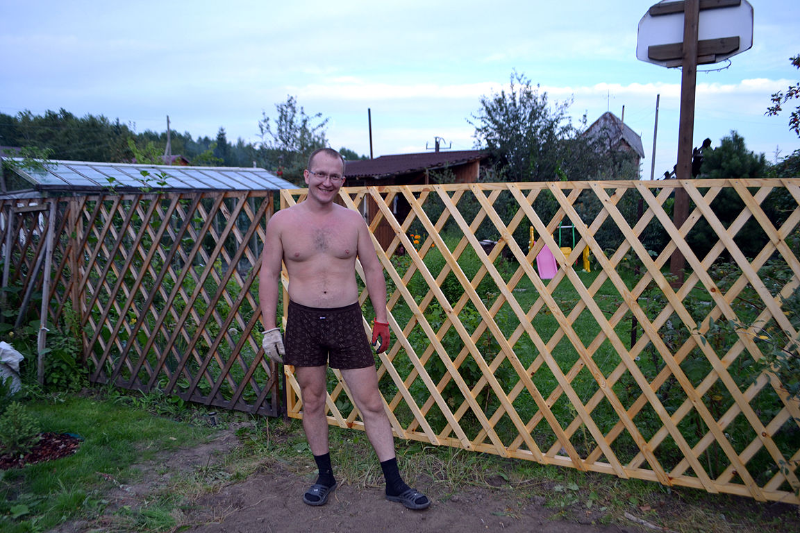

СообщениеДобавлено: Пт 10-10-14 : 08-35    Заголовок сообщения: Ответить с цитатой
Oleg_nsk писал(а):
четверо выходных..
Это сарайка?
а что готовые? а самому?
на мотив таких:
http://www.adslclub.ru/upload/img/2014-08/10-19580023556.jpg
думаю HILTI круг получше будет, его рекомендуют сайдинг резать, да и сам он действительно такой аккуратный и вообще надолго хватает его. Я им сайдинг на бане и пилил

СообщениеДобавлено: Пт 10-10-14 : 09-23    Заголовок сообщения: Ответить с цитатой
на мотив таких:
Если ничего не придумаю и не найду, буду делать такие. Но хотел делать не под косой угол, а вертикально-горизонтальные. Сосед с панталыку сбил - он привёз из Леруа уже готовые решётки, мне они понравились, но там их уже нет.

СообщениеДобавлено: Пт 10-10-14 : 17-58    Заголовок сообщения: Ответить с цитатой

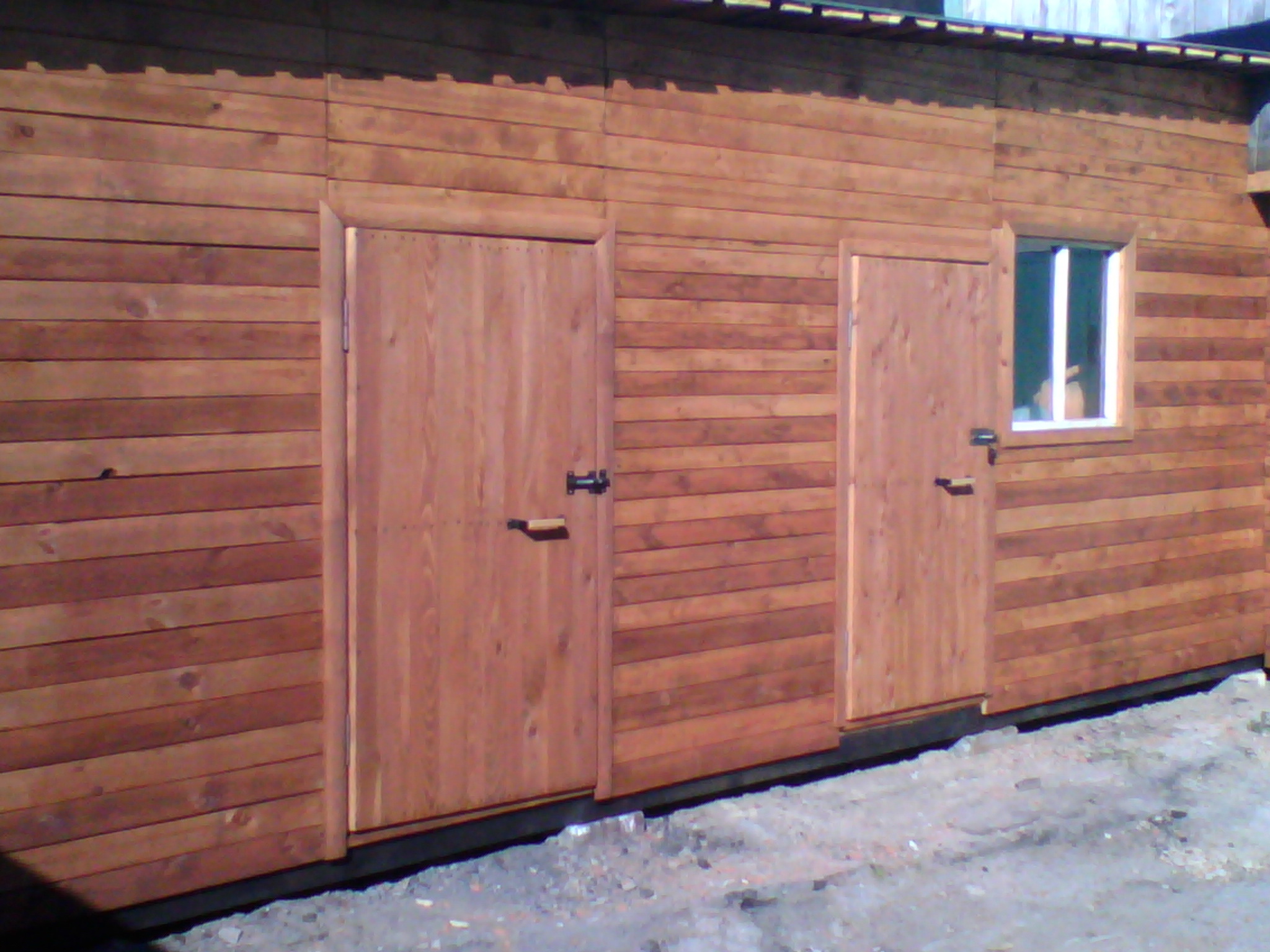

профи: какой круг не важно. мы же поликарбонат режем, материал такой же как и пластиковые бутылки. чем тоньше конечно тем лучше. и да это сарайка.
 Размер файла:  678.36 KB
 Просмотрено:  238 раз(а)
Oleg_nsk
СообщениеДобавлено: Пт 10-10-14 : 20-27    Заголовок сообщения: Ответить с цитатой
кстати! меня один крендель учил - если нижний венец покрыть смесью из гудрона и отработки(вариться гудрон и добовляется потом постепенно отработка) то венец будет как шпала. нифига ей не будет.
