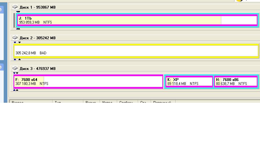

Ubuntu Mint установить не смог и после её установки(неудачной) получилось вот это:
Прокрутил все разделы через chkdsk и Norton Disk Doctor что ещё можно сделать? В гугле чёт ничо подходящего не нашёл. Хотя всё работает, только линукс уже совсем не ставится-не видит разделы. |

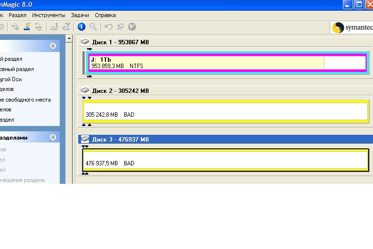

nethello Гуру
Частично помогло вот это:
topic20176#380931
А один диск так и остался BAD, но на нём всё работает и инфа цела.
Как всё-таки убрать желтизну? Или это всё-таки глюк PartitionMagic ? |
ALaGaR Гуру
я бы попробовал Paragon Partition Manager или у акрониса софтина там какаято есть... |
nethello Гуру
ALaGaR писал(а): |
у акрониса софтина там какаято есть.. |
Acronis Disk Director Suite всё нормально показывает. Но у меня не хочет ставиться Линукс-я думаю из-за этого жёлтого раздела. |

ProFfeSsoRr Гуру
вот неужели ты не видел ни одного моего предупреждения? Собсна вот так вот партишн мэджик и гробит таблицу разделов. Выбрось его, удали все его дистрибутивы и выкини все болванки с ним и забудь про эту прогу навсегда. Она умерла.
P.S. Единственное, чем я такой винт реанимировал - обычный виндовым менеджером разделов удалось полное переформатирование сделать, ну а потом уже все остальные проги смогли нормально винт разбить. |
