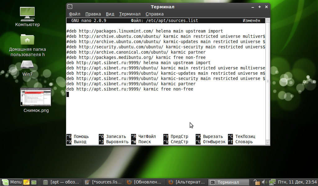

Делай так sudo "название твоего любимого редактора" /etc/apt/sources.list
когда спросить пороль, то вводи тот пороль, который ты вводишь для залогинивания в ГУИ. В скрине. что ты кинул все норм написано, у тя прав нету чтобы писать в эту директорию, можно только из-под рута.

При вводе пороля, он не отображается звездочками или движением курсора, курсор стоит на месте и делает вид. что ты ничо не ввел. Но ты вводи и жми enter. |

pavel@kindfey:~$ sudo nano /etc/apt/sources.list
[sudo] password for pavel: // это система спросила пароль
sudo nano хорошо работает, всё заменил. Только не знаю как сохранить. Чё тока не нажимал. |

Внизу же написано.
Ctrl+O. Потом Enter. |

1ddr писал(а): |
Ёшкин кот, а я уже всю клаву изжевал. |

ДобрыйФей писал(а): |
Внизу же написано.
там написано ^O - я и нажимал ^O
Кто б знал, что ^O это Ctrl+O

sudo
Пароль - твой пароль.
Это будет команда от имени рута. Также можно создать учетную запись рута (в Убунту отключена по дефолту) - sudo passwd root.
Потом можно будет логиниться в терминале под рутом с помощью команды su.
Всё получилось. И sources.list исправил. Все пакеты качаются с сибнета за секунды. Спасибо за помощь. |

1ddr писал(а): |
Фигасе вы флудерасты
Тоже спасибо за помощь . Всё что хотел получилось. Извини если поднадоел своими вопросами. Я ведь всего вторую неделю с линуксом занимаюсь (Если не считать 7 лет назад красную шапку и мандрейк с косыми дистрибами и без интернета).

при запросе пароля пиши свой пароль который ты задал при установке.при вводе пароля он не будет никак отображаться в терминале (ни букв,ни звездочек ты не увидишь).напишешь пароль жми enter |
у nano внизу ж горячие клавиши написаны! Ctrl+O - сохранение, можно еще просто жать выход - Ctrl+X, он сам спросит тогда, сохранять или нет
nethello Раз у тебя минт, то тебе надо 3 репозитория подключать с сибнета: 2 обычные убунтовские, который просто и security, и подключать еще минтовский репозиторий. То есть не
а http://apt.sibnet.ru:9999/linuxmint.
тут забыл слово ubuntu в адресе, то бишь http://apt.sibnet.ru:9999/ubuntu, а вот тут
надо http://apt.sibnet.ru:9999/ubuntu-security |

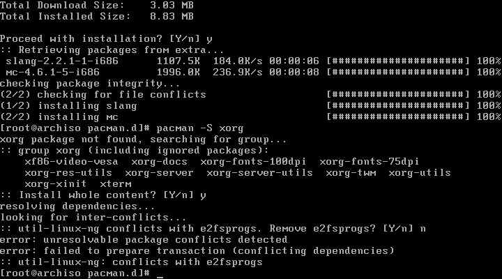

Vlad Гуру
поставил arch-поделие и сходу. что не выбирай - без разницы.
ДобрыйФей Мечтатель
Все, что могу сказать - это то, что пакет с иксами называется не Xorg. |

Vlad, тебе ГУИ надо? Ну ставь например kde-base оно вытянет по зависимостям остальное.
