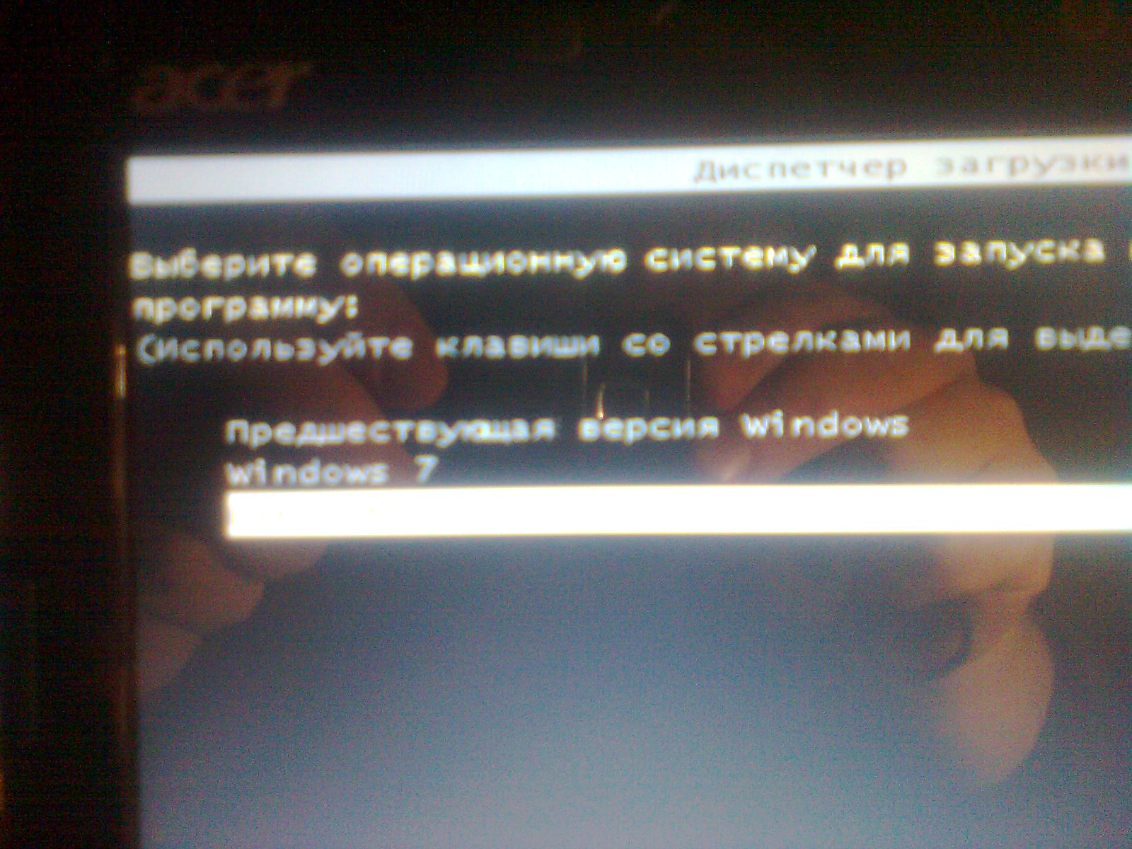

nethello Гуру
BIGfoot писал(а): |
А зах нужна эта VistaBoot Pro тогда? Чот не фсасываю |
вот кое-как нафотал. У меня 3 строчка ещё (выбрана -поэтому белого цвета) там Ubuntu.
