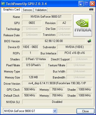

video memory stress test выдает ТАКОЕ количество ошибок что просто ужас!!
скрин вот

Ух..
Чето либо видюху перекосило,либо GPU-Z.
Скорее всего видюху,раз ошибки выдает.

dim2
СообщениеДобавлено: Ср 19-08-09 : 20-51    Заголовок сообщения: Ответить с цитатой
Nikolai
Похоже, что это подделка, а не 9800GT.
memory size-128mb, memory type- не указан, версия bios тоже странная (на 8400gs стоит такой) частоты тоже какие-то мелкие Shocked

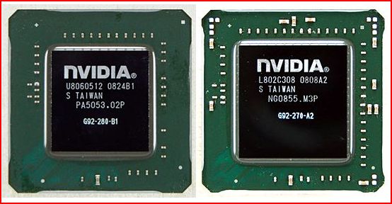

Ага, на подделку оч. похоже. Кулер с видяхи снять сможешь? Чтоб термопасту счистить и посмотреть, че на чипе и на памяти написано. По маркировкам через гугл сможешь узнать, че там на самом деле. А если маркировки на самом чипе не будет - 100% подделка. Как минимум надпись nvidia там быть обязана (и с логотипом, если мне память не изменяет). Да и в целом после снятия кулера можно будет сравнить с фотками платы с инета.

судя по скрину у тебя явные проблемы или с системой, или с картой
поставь драйвера на чистую систему, если не поможет (если GPU-Z по прежнему будит писАть всякую хрень), попробуй прошить заново биос (у видео)... также попробуй на чужом компе включить

В принципе, low-end видеокарту, переделанную под middle-end отличить будет достаточно легко - у нее не будет отдельного коннектора питания на 6 пин сбоку. Но уж больно подозрительно станет смотреться. Тут было бы логичнее взять чистую плату от 9800 и на ней уже распаять первое, что под руку попалось.
А вообще тут дело плохо. 0 шейдерных блоков? Можно лишь посмотреть маркировку на чипе, чтобы убедиться, что там на самом деле.
Снял, написанно nvidia и все!

Nikolai
сделай фотку, если не трудно. интересно посмотреть
dim2
СообщениеДобавлено: Ср 19-08-09 : 22-53    Заголовок сообщения: Ответить с цитатой
Допжно быть типо такого

только надпись nvidia!!!
