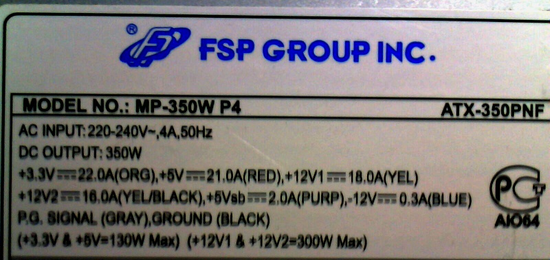

Выяснил - это был старый (в смысле, мой уже предыдущий, хотя он не такой уж и старый) БП виноват. Глянул я снизу вверх (БП в системном блоке был), а у него винтилятор не крутится. Ещё припоминаю, что до этого, когда всё работало дня два, комп жутко шумел и температура была на процессоре 52 градуса, а на матери под 50 спустя всего несколько минут после старта. Сейчас поставил тот БП, что в комплекте с корпусом шёл - 400 Вт - и всё стало холоднее и тише и, главное, РАБОТАЕТ!
Обидно, что спустя всего два-три года БП за 800 р. (дорого) вышел из строя, хотя я его сильно не нагружал и замусорен пылью он не был.
А возможно это, что часть БП не работает, а часть работает? - На мать-то питание подавалось (только не помню, крутились ли харды). Т. е. БП кусками может из строя выходить?
Хммм, а кто бы у меня этот БП за сколько бы мог купить? Его данные
