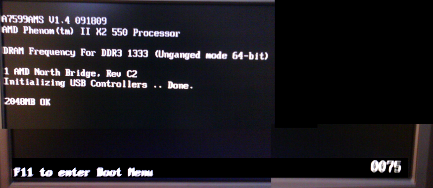

У меня такая ситуация. Работал комп нормально, но я решил снять блок питания, чтобы другое железо потестить, а когда вернул блок обратно (при этом, возможно, по-другому соединил жёсткие диски - не в тех же каналах SATA, что были раньше, но это, я думаю, роли не играет), то комп доходит только до вот такого экрана (см. рис. ниже) с вариантами: внизу слева либо такая же надпись, как на картинке и на этом всё "виснет", либо, если успел нажать F11, пишет что-то типа "Entering boot menu..." и опять всё "виснет". Под виснет я имею ввиду, что дальше ничего не происходит на экране, только на корпусе постоянно горит диода обращения к жёсткому диску, все вентиляторы крутятся, на матери горят лампочки, означающие четырёхфазовое питание процессора (или питание по четвёртой фазе - толком не помню, что там в интсрукции к материнке написано). Вобщем, всё как бы работает, но загрузка не идёт. Причём такое "зависание" наличествует как с хардами, так и без них.
Пробовал менять положение единственной планки оперативки - ни в одном из трёх гнёзд (а всего их четыре) ничего не изменилось. Сброс БИОСа ничего не изменил. Железо не разгонялось. Я ничего не менял при вытаскивании и постановке обратно блока питания.
Есть ещё одни блок питания, но с ним пока не тестил. Но у меня не на блок подозрения, а на оперативку. И это странно, потому что процессор, оперативка и мать новые (два дня работали до этого нормально). А блок питания до этого года два-три отлично отработал в старом компе (с чьим железом потестить я его и вынимал), а пару дней на новом.
Думаю, что мощности блоку хватает, ибо сам он на 350 Вт (стоил около 500-800 р., так что, я думаю, это реальные ватты), а железо в компе: проц на 80 Вт макс., мать, одна планка оперативки, три жёстких диска, один привод ДВД, одна сетевая карта и одна слабая видюшка на PCI-E (Ge-Force 8400 GS). Старое железо было примерно таким же, только оперативки было на планку больше, а проц на 15 Вт "холоднее".
Вот картинка при загрузке системы (собрал из нескольких фоток):
БИОС не грузится - приведённый снимок экрана - это первое и последнее, что выдаёт система
Последний раз редактировалось: AlexRock (Вт 16-02-10 : 17-26), всего редактировалось 1 раз
