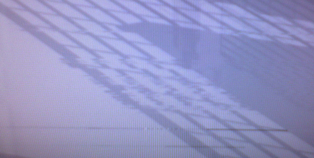

Прошлый с битыми пикселями мне всё же удалось через начальство заменить. Взял такой же. Всё хорошо, да после часа опльзования пошли полосы по всему экрану и изображение начало скакать. Причём такое проявляется только на 60 Гц, врубал 75 - проходило. Полосы видел по аналогу и цифре, тут же подключал другой монитор - никаких полос, значит видеокарта исправна.
Сегодня с утра включил (ночь стоял выключенный) - опять полосы, потом через минуту сами исчезли.
Если есть кто шарит, мож чего подскажет? Под столом! А то я уже замучался таскать мониторы в ДНС, торгуют браком и в наглую пишут в сервисе справки, что товар исправен.
Вот, успел кусок экрана зафотать с полосой, только они по всему экрану шли, и перемещались

СообщениеДобавлено: Сб 27-12-08 : 13-28    Заголовок сообщения: Ответить с цитатой
проверяй сигнальный кабель, качество присоединения с обоих сторон

1. Изображение присутствует, но имеются...
а) ...полосы на матрице : вертикальные/горизонтальные, тонкие) - дефект вызван нарушением контакта шлейфов дешифраторов и кристалла матрицы. Может проявляться непостоянно. Восстановлению не подлежит.
б) ...полосы на матрице : вертикальные/горизонтальные, широкие) - дефект вызван нарушением контакта шлейфов дешифраторов с платой контроллера матрицы, либо выходом из строя собственно какой-либо м\с дешифратора, либо непропаями в выходных цепях приемника LVDS. Восстановлению не подлежит, кроме последнего случая.
2. Вместо изображения наблюдается...
а) ...беспорядочные полосы : занижено/завышено питание матрицы в целом, либо отдельных ее компонентов (приемника LVDS, дешифраторов, кристалла), некорректное функционирование DC конвертора матрицы, нет сигнала reset на приемнике LVDS, выход из строя самого приемника, наконец дефект МВ тоже не исключается.
б) ...черный растр : отсутствие сигнала на LVDS, дефект приемника. Причина может быть как в матрице, так и в МВ (50/50)
в) ...белый растр : полное отсутствие питания матрицы - обрыв предохранителя матрицы (самопроизвольный, либо "с причиной"), обрыв в цепи DC-конвертора матрицы, в редких случаях причиной является МВ.
3. Изображение присутствует, но на всем растре есть "шумы" , преобладание какого либо цвета (с помехами): как правило вызвано плохим контактом шлейфа матрицы, но не исключен дефект матрицы, МВ, вплоть до "грязного" питания с БП. В некоторых случаях причиной является утечка по заводскому флюсу/лаку под smd компонентами в цепи LVDS (как на матрице, так и на МВ)
4. Пропадание подсветки через 1-2 секунды
В первую очередь проверить на соответствие норме питание инвертора (12-15VDC), сигнал включения (3..5VDC).
Проверить поведение монитора с внешними лампами!!!
а) В случае дефектации ламп : разбита одна из ламп, полное отгорание провода с холодного конца одной лампы. В некоторых моделях матриц низковольтный провод приклеен к корпусу лампы металлической фольгой, края которой прорезают изоляцию - достаточно просто удалить фольгу.
б) В случае дефектации инвертора : обрыв ВВ обмотки одного из трансформаторов (в ряде случаев обрыв непоредственно у одного из выводов). Пробой ключевых транзисторов в одном из каналов; может быть непосредственнем следствием утечки/потери емкости резонансного конденсатора. Пробой ключевого транзистора DC-конвертора регулировки яркости (в случае конвертора параллельного типа - причиной бывают кз витки в дросселе конвертора.) КЗ витки в ВВ трансформаторе: в случае КЗ в первичной обмотке помогает пропитка эпоксидной смолой (с меньшим, чем обычно, количеством отвердителя); КЗ во вторичной обмотке восстановлению не подлежит.
Совет: для выявления дефектной детали инвертора можно подозреваемую делаль поменять местами с аналогичной из другого канала, и сравнивать поведение ламп (либо измерений).
5. Пропадание подсветки через неопределенное время (от 10-20 сек до нескольких суток) : дефект ламп - отгорание холодного конца (характерно для матриц AU Optronics), либо наличие металической фольги (см. выше), либо дефект инвертора. Точно проверить можно на внешних лампах.
6. Красноватый оттенок подсветки , неравномерная освещенность матрицы (со стороны горячего конца - светлее)
В подавляющем большинстве случаев лампы выработали свой ресурс и подлежат замене. В редких случаях причиной является заниженое напряжение питания на выходе инвертора.
Читай, если не лень

СообщениеДобавлено: Сб 27-12-08 : 16-21    Заголовок сообщения: Ответить с цитатой
Ну на мой тоже гарантия 3 года.
Какой сигнальный кабель, если говорю что такое и по DVI и по D-SUB, и через переходник DVI->S-SUB
Конечно кабели нормальные, всё хорошо завинчивается, VGA шнура у меня 2 - родной и покупной - с обоими так. И при чём тут кабель, если при переключении на развёртку 75 Гц полосы пропадали? Вероятно в самом мониторе косяк.

по теме: это жесть какая-то. или тебе не везет, или инопланетяне пытаются выйти с тобой на контакт. чтобы точно быть уверенным, я бы отнес монитор к соседу [а лучше к другу который гарантировано запитан от другой подстанции] и проверил наверняка.
СообщениеДобавлено: Сб 27-12-08 : 21-53    Заголовок сообщения: Ответить с цитатой
Дак как проверить, если эти полосы хз когда появляются. Дать другу по пользоваться на недельку? Very Happy

Друга запитанного от другой подстанции нет Под столом!
Не понятно, почему косяк проявляется на 60 Гц, а на 7 исчезает.
