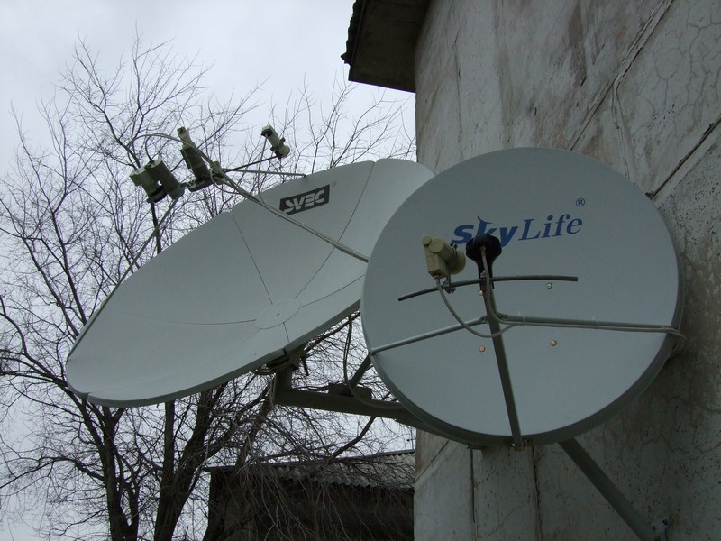

зы. сегодня донастроили оставшуюся тарель и сейчас имеем дома целую пачку каналов с этих спутников:
1.8 Svec - 56 Ku, 75 Ku, 80 C/Ku, 90 C, 96.5 C
0.9 SkyLife - 90 Ku, 96,5 Ku.
все объединено через Atlanta 8x1.

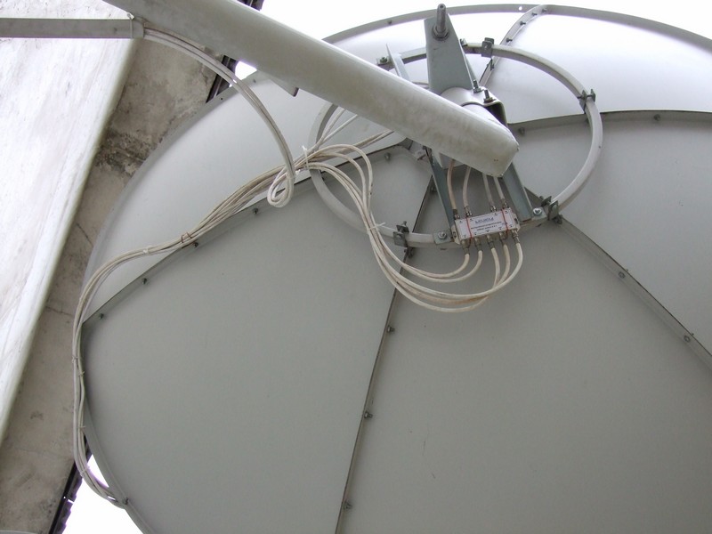

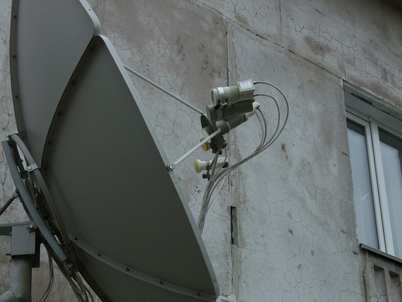

dipp
СообщениеДобавлено: Пн 13-10-08 : 16-37    Заголовок сообщения: Ответить с цитатой
Физически можно подключить хоть 20 конвертеров (не конвектор и не конвертор). Все зависит от вашего желания, размера тарелки и вашего местоположения. Максимум, который доступен у нас (в Новосибирской области) - это 5-6 конвертеров на одну тарелку, но, чем дальше конвертер от центра, тем сложней его настроить. Поэтому, обычно больше трех штук не ставят.

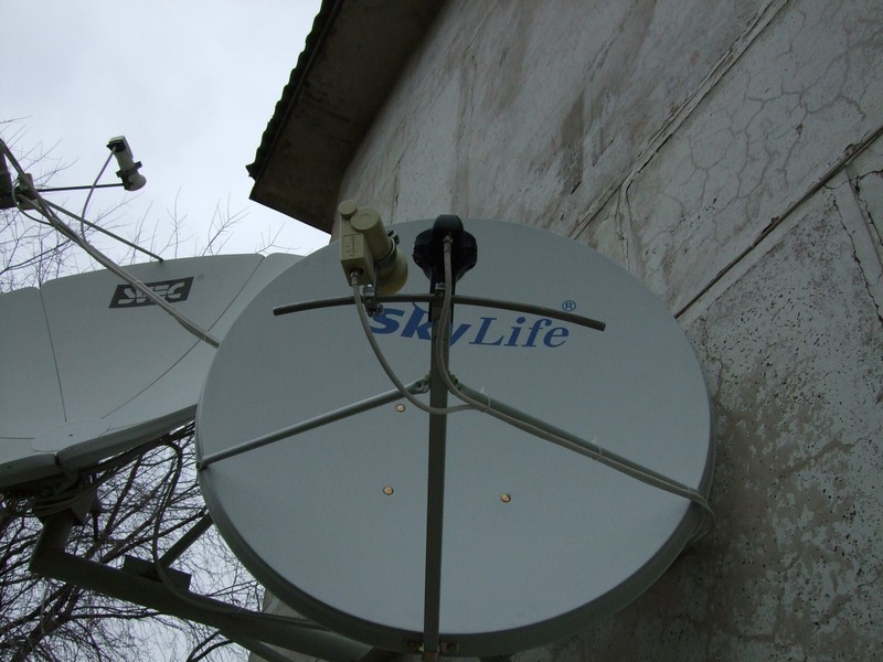

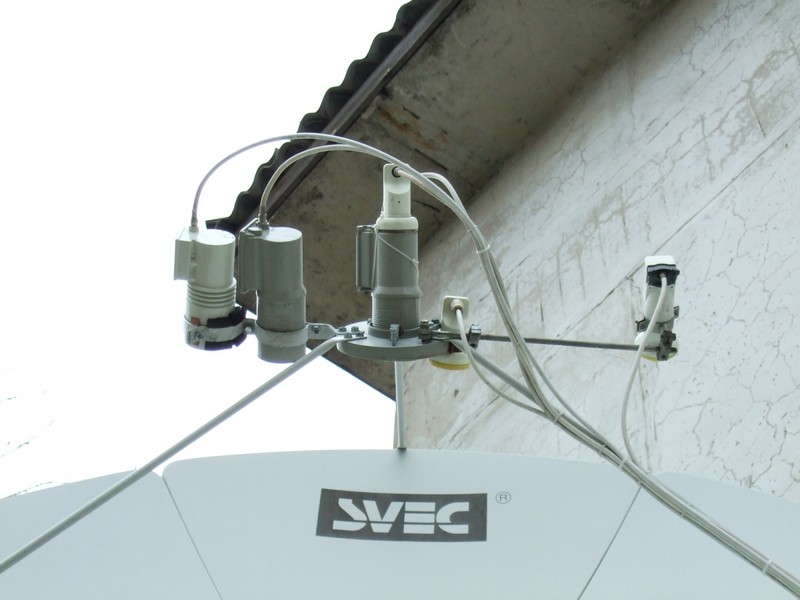

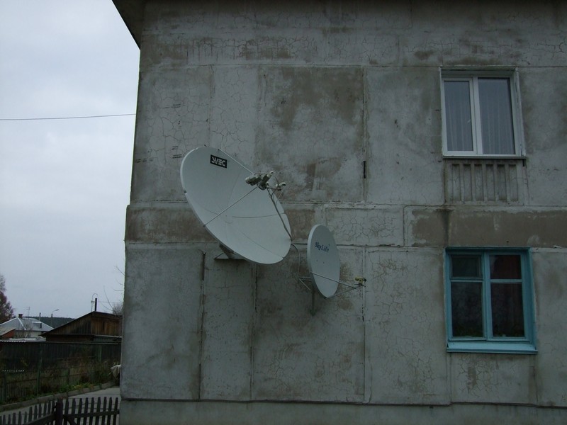

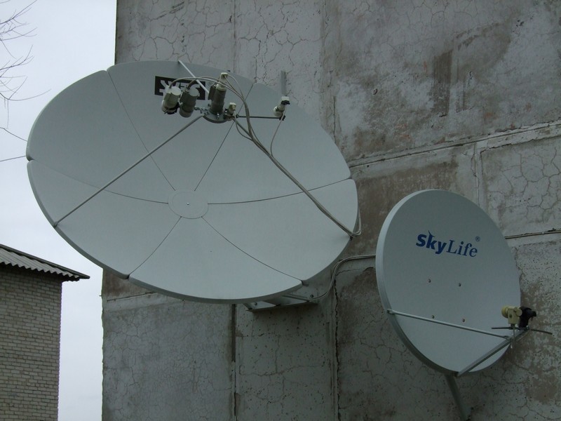

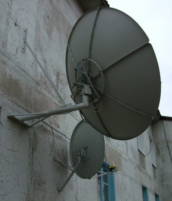

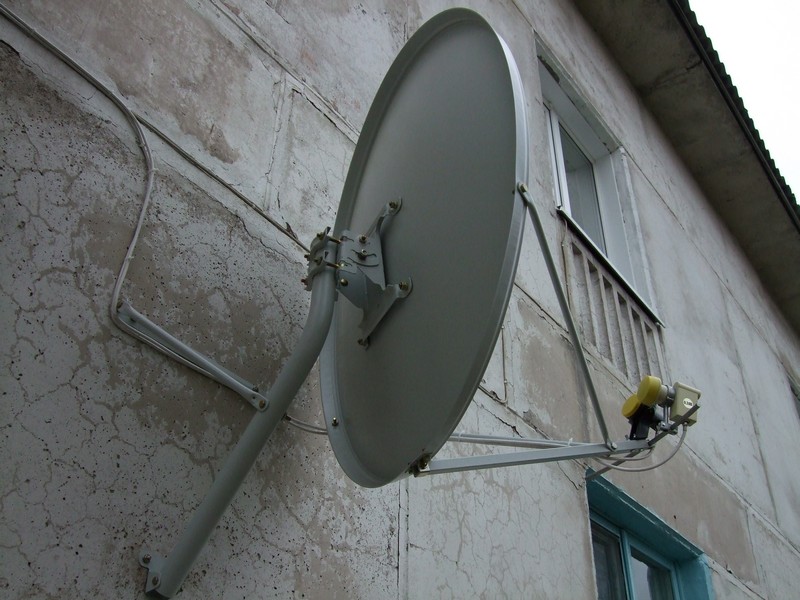

Собссна, вот моя домашняя конфигурация. Устанавливали и настраивали вместе с отцом. Настройка производилась с помощью самописной проги, суть которой заключается в том, что она берет уровень сигнала с карты Skystar2, преобразует его в синусоидальный звуковой тон (грубо говоря - "пииииии" из динамика) и изменяет частоту этого тона в зависимости от уровня сигнала. К компу подключался динамик и вытаскивался на улицу к тарелке. Настройка таким образом получается самой точной.
Много картинок:
