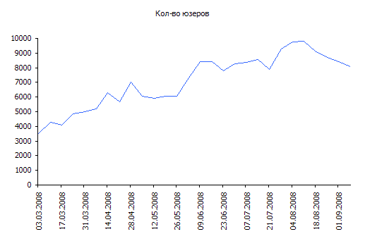

BorPas Девелопер
| rendy писал(а): |
| какого качества пользователи ждут от IpTV |
гы. нас тут сидит три (ну max десяток) калеки, причём со специфическими запросами в добавок. 95% юзеров вообще битрейтом, разрешением и чёткостью не интересуются.
а вот то что 8 тыщ 679 человек которые щас смотрят iptv по компу скоро лишатся 60% каналов это уже более насущный вопрос...
Последний раз редактировалось: BorPas (Вс 14-09-08 : 14-56), всего редактировалось 2 раз(а) |
