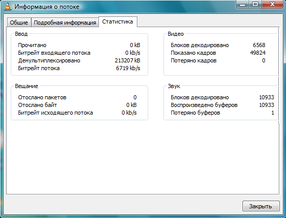

Кстати, 5 канал Петербург сейчас идёт с потоком до 7 мбит.
