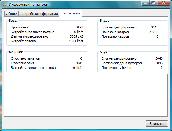

rendy Гуру
PILOT
На Discovery переменный битрейд, как я понимаю.
Вот пиковый
Вообще, сейчас, если смотреть вблизи, квадраты пережатия уже заметны. |
