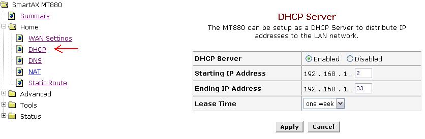

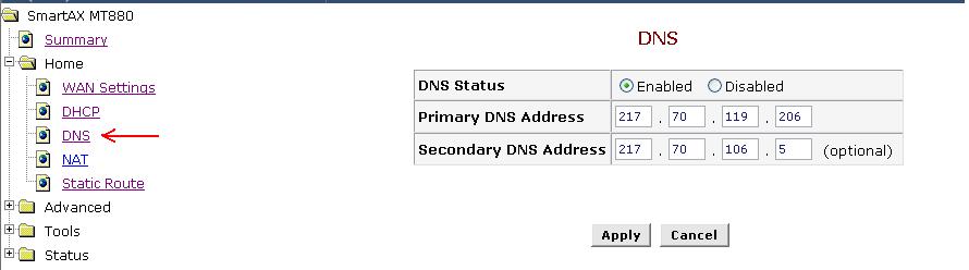

cat_ya Форумчанин
BorPas писал: cat_ya сними скриншот где ДНС вписывать в твоём модеме
Я написала в Home->DNS
Пока работает)
1. Home->DHCP, т.е. вместо Disabled устанавливаем Enabled
а) нажимаем Apply
б) жмём OK
в) ждем около 2 минут перезагрузки модема
2. Потом сообразила как прописать внутри модема ДНС сервер 217.70.119.206. (см. через 1 топик вверх)
Опять пункт 1а), 1б) и 1в)
У меня вопрос: может ли приставка работать без включённого компьютера? Если да, то что нужно настроить для этого. Я просто пробовала включать приставку (+ включённый модем Huawei MT 880) и не включать компьютер – ничего не показывает( |

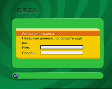

userkc Продвинутый форумчанин
у меня все еще "Loading..."
звонил четыре раза за это время, до сих пор все так же.
он постоянно в этом состоянии, иногда моргают линки.
нужно ли его иногда передергивать вкл.\выкл. что бы он начал загрузку прошивки?
если сейчас прошивку BorPas поставить, заработает IPTV? |
перезвонили из техпотдержки.
выяснили что у меня не работает и почему.
переключили порт на новый тип соеденнения.
все заработало. осталось программу освоить.
можно ее на экран вывести?
почемуто ТНТ без звука?
качество изображения хорошее!Последний раз редактировалось: userkc (Вт 12-02-08 : 19-34), всего редактировалось 1 раз |

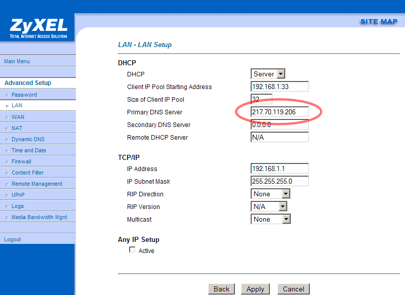

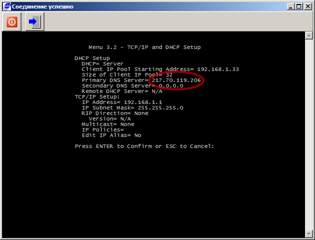

Big Digger Гуру
сегодня и мне активировали приставку (с пятницы ждал)
родной интерфейс отказался принимать логин/пароль
в СЦ сказали вводить логин, используемый для интернета (только цифры, без букв и тире) и дали восьмизначный пароль
благо прошивка загрузилась, настроил альтернативу
модем ZyXEL P-660H
Web Configurator -> Advanced Setup -> LAN -> LAN Setup
или telnet

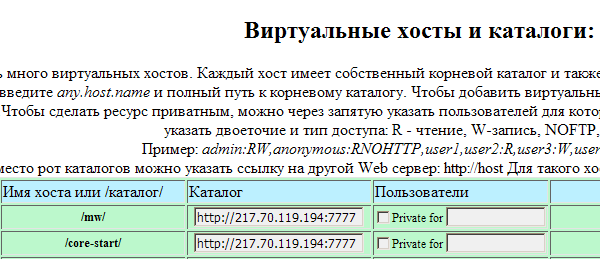

BorPas Девелопер
1. случай если получилось сделать NAT
поставить TMeter, выбрать внешкой RAS, локалкой сетевуху, включить NAT
в модеме отключить DHCP, компу задать 192.168.1.2, раздавать 192.168.1.3-192.168.1.10 например, где 192.168.1.2 шлюз
и 217.70.119.206 DNS
2. случай если NAT не получился
если NAT не будет работать поднять свой ДНС (SmallSrv) на 192.168.1.2 и отдавать на mw.iptv.wstream.ru 192.168.1.2, поднять на себе http сервер (тоже SmallSrv) на порте 7777 и проксировать запросы папок /core-start/ и /mw/ на http://217.70.119.194:7777
правильность проверяется ссылкой http://localhost:7777/core-start/start.htm
ей богу проще роутер  |
