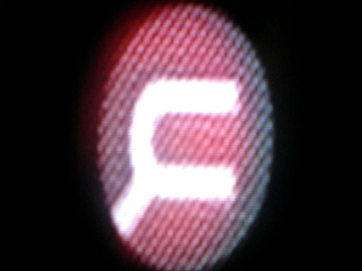

Egor Продвинутый форумчанин
В смысле? Коряво показывают именно три эти канала. У меня при композитном подключении (тюльпаны) они переливаются. При скарт RGB (телевизор пишет, что подключение именно RGB, также работает и авто переключение на вход при появлении на нем сигнала) на этих же каналах сетка, которая уменьшается шумодавами и отсутствует при нулевой насыщенности (черно белое изображение).
http://www.adslclub.ru/upload/img/2009-02/2009-08-02_19-20-50_23170.jpg
Соврал, на ч/б изображении сетка остается |
Alex_Bor Продвинутый форумчанин
Так, продолжаем разговор.
"Коряво" показывают именно ТОЛЬКО(!!!) эти три канала. ВСЕ(!!!) остальные - без проблем.
Но!!! У моей панели два СКАРТа. Сейчас поменял местами веревки от Амины и дивидюшника (благо, я смотрю его через HDMI) и... Переливы исчезли... но появилась та самая сеточка...
С ней хоть смотреть можно, плюнув в сторону СТК.
Выходит, проблема действительно в разности СКАРТов. |
