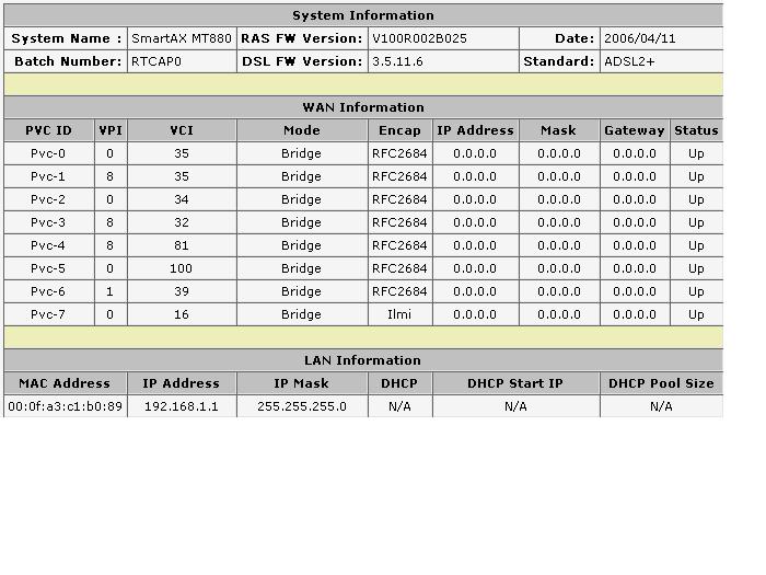

PVC самому в модеме еще один завести? какой? |
userkc Продвинутый форумчанин
нашел на форуме "для логинов на ats - создать PVC типа bridge на 0/35"
этот PVC уже есть |
IVM Гуру
У тебя должно быть 3 PVC:
8/35 — интернет;
0/35 — IPTV;
0/36 (могут быть варианты) — для STB. |
| какие варианты еще, 0\36 не помогло. |

IVM Гуру
| userkc писал(а): |
0/32 или 0/33. |
непомогло, скорее всего они что то не включили еще.
IVM Гуру
Ёпрст... Тебе зачем СТОЛЬКО PVC?
Бардак полный, удали лишние. |
IVM Гуру
| ОСТАВИТЬ 8/35 и 0/35, всё остальное удалить. |
1\39 не получилось удалить
пишет "ERROR: FAIL TO UPDATE DUE TO... The pvc is used for ppp test and should not be deleted or vpi/vci modified." |
IVM Гуру
| Бред какой-то... Не должно такого быть. |
