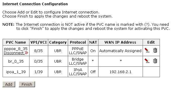

ElderOne
СообщениеДобавлено: Пн 24-12-07 : 22-07    Заголовок сообщения: Ответить с цитатой
у меня профиль вида atsхххх-ххх-хх
вчера отправлял заявку на подключение IP-TV, сегодня получил подтверждение, что услуга подключена
по адресу https://vsc.adslclub.ru/iptv/user/ - статус заявки - выполнена, настройки модема на рисунке, интернет с ними нормально работает, IP-TV - не работает
типа ХЕЛП!! Cry
